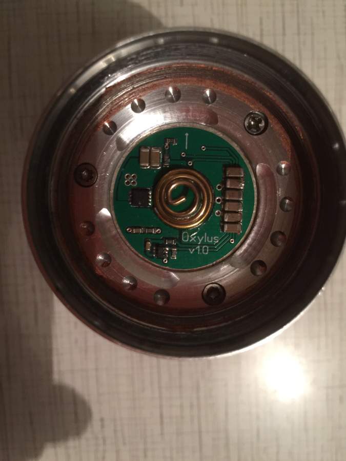

А в звезде можно дырок насверлить для магвая.
И не только в звезде. Везде, где только это возможно. В креплении платы драйвера, к примеру, тоже.
[Исправлено: Медветь, 18.02.2021 в 19:27]
