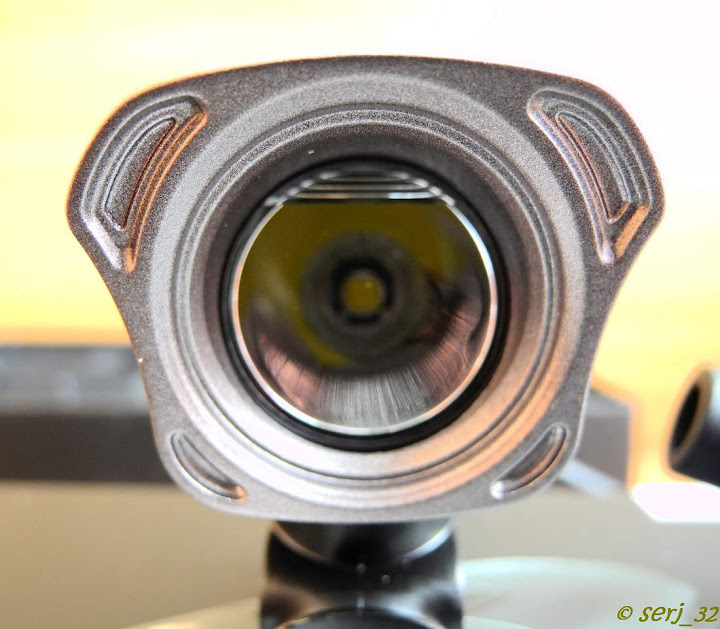

Спереди фара выглядит несколько необычно после стандартных круглых фар
Дизайн необычный и привлекает внимание. Стекло утоплено в корпус. Даже скорей всего это не стекло а пластик.
На стекле видна насечка в верхней его части.
Насечка выполнена с наружной стороны стекла.
Эта насечка отвечает за образование "двойного" пятна - ближнего света под колесами велосипеда.
Сам рефлектор комбинированый - около диода он имеет текстурированую структуру а потом гладкий

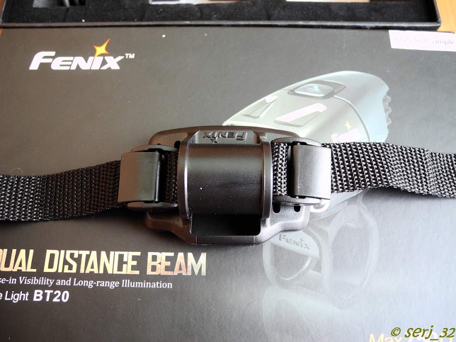

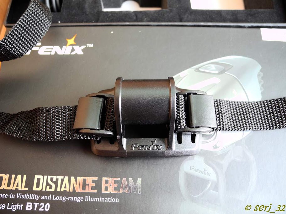

Еще в комплекте есть крепление при помощи которого можно закрепить фару на велошлеме. На сколько это будет удобно я судить не берусь, но длины шнура хватить должно с избытком (если возить бат блок в кармане футболки или рюкзаке)
