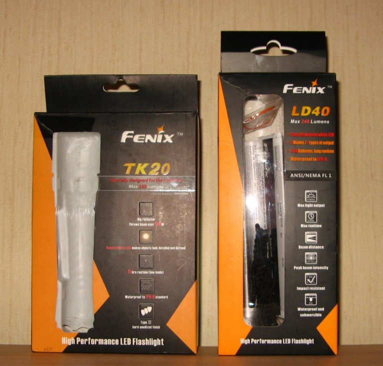

Итак. Красивая коробочка с рефленными рисунками

Мне кажется что этот фонарь является продолжением линейки ТК20. Хотя производитель позиционирует его по другому. Упаковка очень похожа.

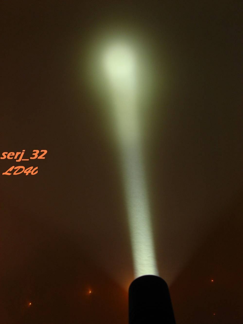

Поскольку в Киев пришел туман то можно сделать немного фото для сравнения луча фонарей.
ББ - солнце, фокус - бесконесность, выдержка 6 сек, диафрагма 5,6.

LD40

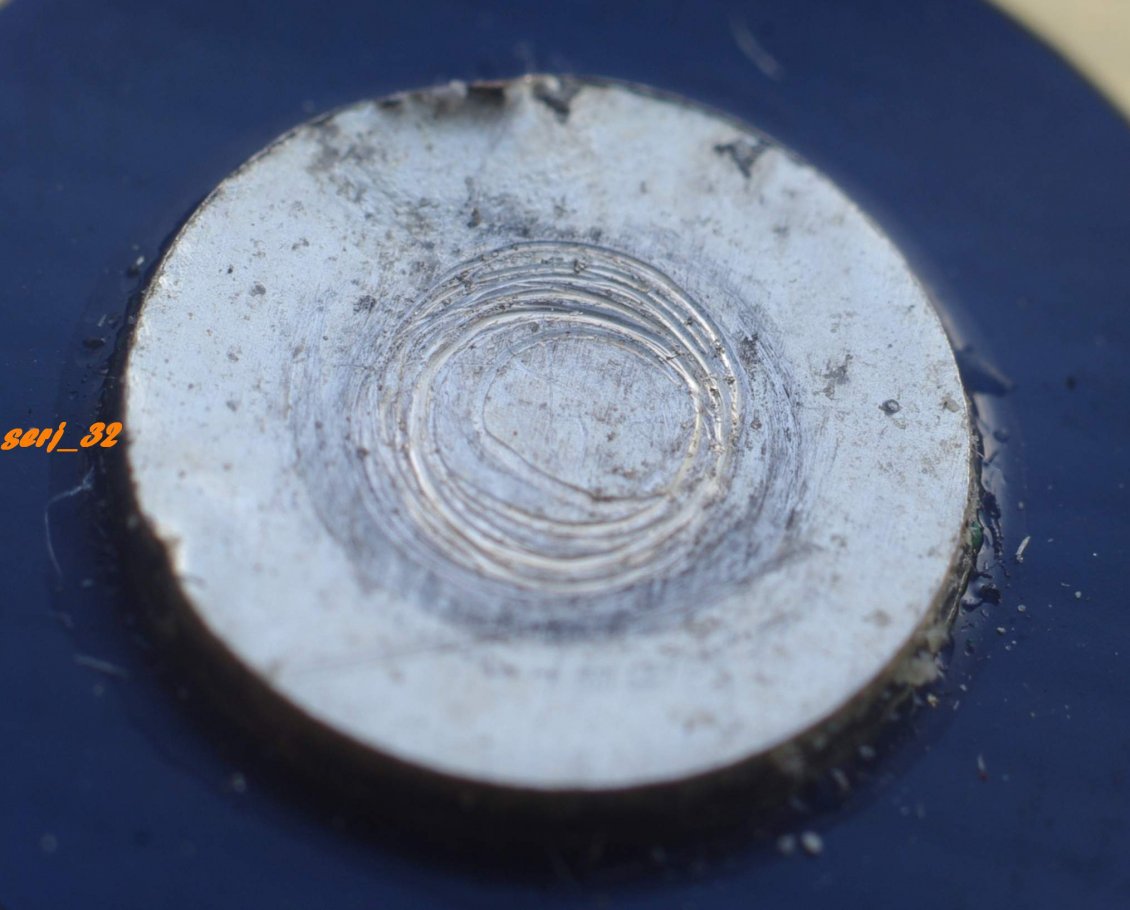

лд40
тк20
Маленькую круглую канавку на центральном контакте кассеты пружинка уже проковыряла
