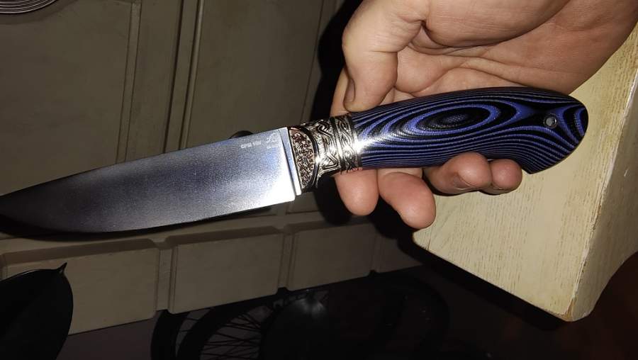

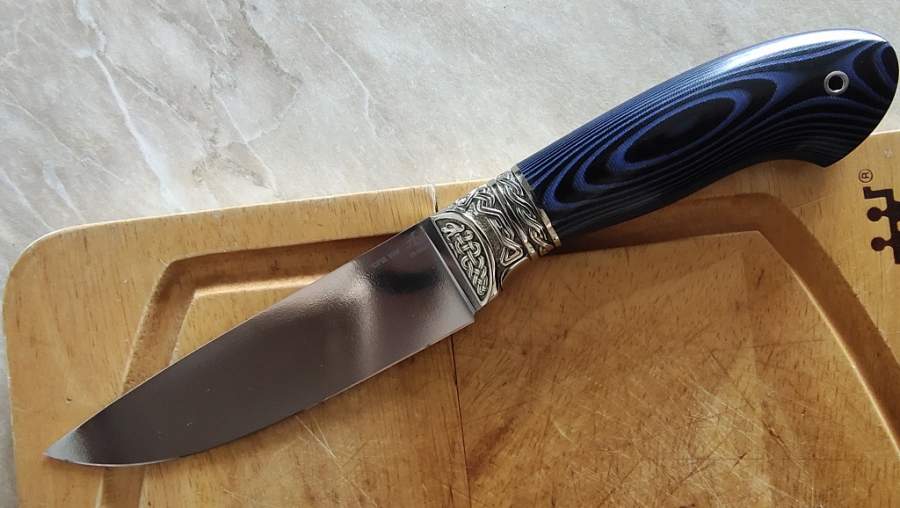

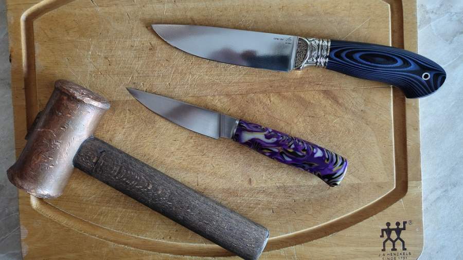

Всех приветствую.
Ножи делаю давно, ещё со школьной скамьи, но для себя.
Пару сотен сделал, осталось на сегодняшний день штук пять.
Остальное раздарил.
По началу это были охотничьи, с резными рукоятями из дерева в виде чертей, красивых девушек и т. д...
Потом пришло понимание, что они не удобны, а ножами хотелось пользоваться.
Пропущу период лет в 30...
Сейчас делаю для себя кухонники, поскольку это единственный тип ножа, который ежедневно в использовании, причем не однократно.
Заморачивался разными стальками, от напильника (ну и знаменитой 40Х13) до порошков.
В результате, как и Сержант (Ганза) пришел к выводу, что не имея кузницы, лучше слесарить из быстрореза.
Время показало, что данные ножи в моей семье за многие годы стали любимчиками...

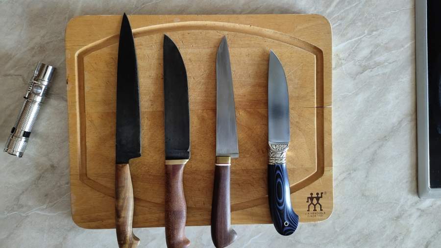

Сейчас основными на кухне являются эти:
Из первого фото, с лева на право:
1. Быстрорез Р3М3Ф1 (мехпила времён СССР), трудится ежедневно четвертый год, излюбленный нож сына. Мелкая рыба и птица рубится по костям, угол заточки РК 30 градусов, микроподвод на 36 градусов. СведЕние 0,5-0,6 мм (изначально было 0,3 мм). При меньшем сведЕнии/углах заточки выкрашивается. Фултанг, рукоять - ясень, пропитана на солнце до прекращения газовыделения очищенным и выдержанным 2 года льняным маслом.
2. Быстрорез Р3М3Ф1 (мехпила времён СССР), скоро год на кухне, на данное время любимчик дочери, не смотря на более крупную рукоять (торцевой склеенный бук 8х8 мм, пропитка очищенным и выдержанным около 6 лет льняным маслом).
Сам так же пользуюсь в основном этим ножом. Углы заточки и микроподвода те же.
3. Х12Ф1, термичка из Златоуста, слесарил я его на фрезерном станке, вывел спуски в 0,1 мм (клин от обуха). Выкрашивался на разделочной доске. По глубине выкрашивания РК стачивалась, постепенно увеличивая тем самым толщину подвода несколько раз, пока не дошла до рабочей: 0,5 мм. С этой толщиной нож уже мог аккуратно открывать консерву.
Рукоять - пропитанный свеже очищенным льняным маслом (в вакууме) орех, (вакуумная камера самодельная).
В работе семь лет с хвостиком, однако с появлением в последствии быстрорезов ушёл на второй план и сейчас редко кем используется. Угол РК 32 град...

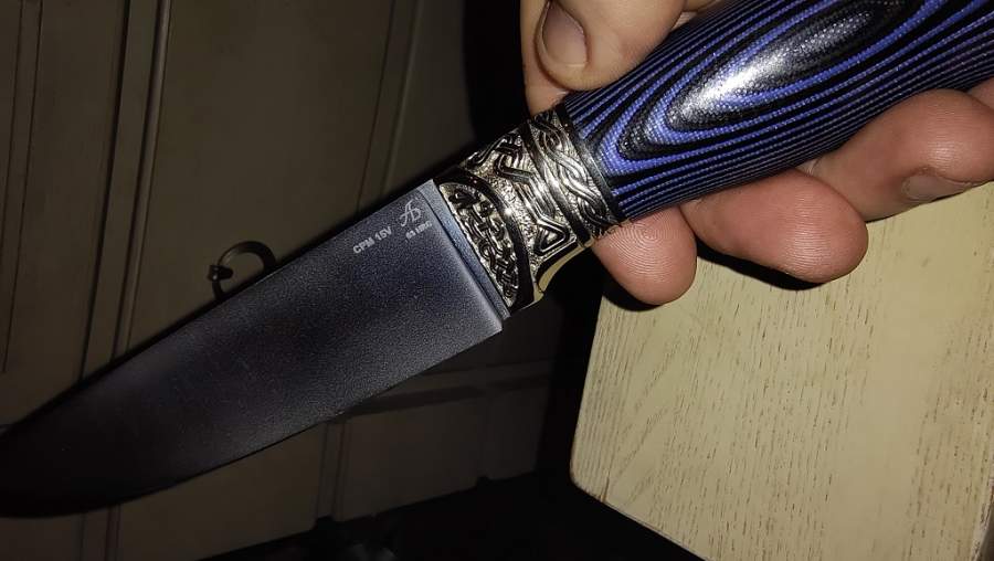

4. Монстр-порошок С15V от Андрея Бирюкова:
Наивысшее содержание углерода и ванадия. Нож на кухне не тупится. Но пользуюсь я один, поскольку запрет на "кость" и микарта вместо дерева.
Данный нож не плох как универсальный за пределами кухни и не более того. Угол РК 38 градусов.
CPM15V охотно корродирует, но Андрей покрывает её хромом, поэтому не переживаю по этому поводу.
5. Самодельный грибной (пока ходил на костылях после ДТП) из 95Х18. Рукоять, как и у всех предыдущих (кроме Бирюкова), делал сам. На этот раз - полимерная глина, покрытая цианкрылатом (суперклей, какой-то немецкий, ушло тюбиков 10). Ножу почти 8 лет, на стадии изготовления сведен был в ноль, но с годами редкой, но заточки появился некий подвод, мизерный. Данный нож удобен и популярен в семье.
Угол заточки РК 30 градусов.
Я же им не пользуюсь, так как считаю не порошковые нержавейки ущербными (вот уже более 10 лет):
6. При рубке чего-то крупного с костями (вчера рубил, к примеру, 6-ти килограмового толстолоба), используется большой шеф от Трамонтины и медный молоток (вернее, кувалдочка), что на фото выше:
По поводу ржавучести ножей ни чего не могу сказать в пользу нержавейки: ножи из ржавеющих сталей на кухне при регулярном использовании не ржавеют. Достаточно их после мытья протереть, одним движением, что делается машинально (типа, как член стряхнуть), на полном автоматизме.
Как видно из фото, ржавчиной и не пахнет.
Ржавеют лишь те ножи, которыми не пользуются.
Пропитанные льняным маслом рукояти воды не боятся, даже будучи в ней оставленными на долго. Трещины так и не появились и вряд ли появятся на моём веку
От не дешевых Цвиллингов осталась востребована лишь разделочная доска, а ножи ушли в шкафчик за не надобностью, да и все в семье давно считают их не удобными.
Спасибо за внимание!
А чем пользуетесь вы на кухне и почему?...
[Исправлено: Alex G, 22.03.2021 в 14:26]

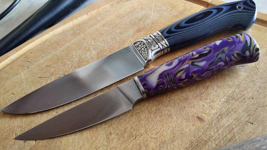

По поводу изготовления:
Ножи из быстрорезов делались на работе, втихаря.
Первый слесарился болгаркой, долго доводился наждачками с разной зернистостью. Рукоять изготавливалась дома, рашпилем по дереву и наждачкой. Монтаж накладной.
Второй целиком делался на работе, долгострой. Принципиально кроме болгарки ничего не использовал как на рукоять (монтаж всадной), так и на клинок. Только наждачная бумага на финише и там и там, плюс травление клинка в р-ре кислоты.
[Исправлено: Alex G, 22.03.2021 в 15:03]

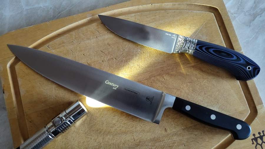

По умолчанию Re: Нож на кухне
Банально Трамонтина с некими антибактериальными рукоятками:
Чёрный ножик неизвестный...

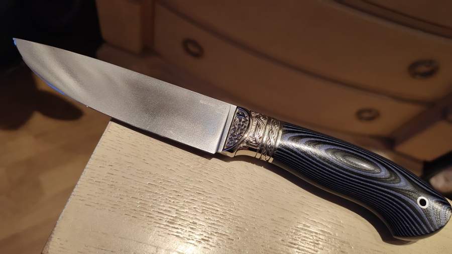

Посмотреть сообщение Сообщение от Jungar :
Ручки пластик,пропилен кажется.
Тоже хочу попробовать что-то синтетическое: пластик или эластомер.
Микарта не понравилась для кухни - очень скользкая даже в сухих руках. Если руки жирные, то совсем печально: больше думаешь, как бы нож не выскользнул.
А пока что дерево.
Причём, склеенные брусочки (8х8 мм по факту (перемерял сейчас) оказались 10х10 мм) самые цепкие в руке, нож ощущается как обмотанный наждачкой.
При обработке сделал перед пропиткой пару движений рашпилем "крест на крест", на подсвеченном фото видно рельеф.
