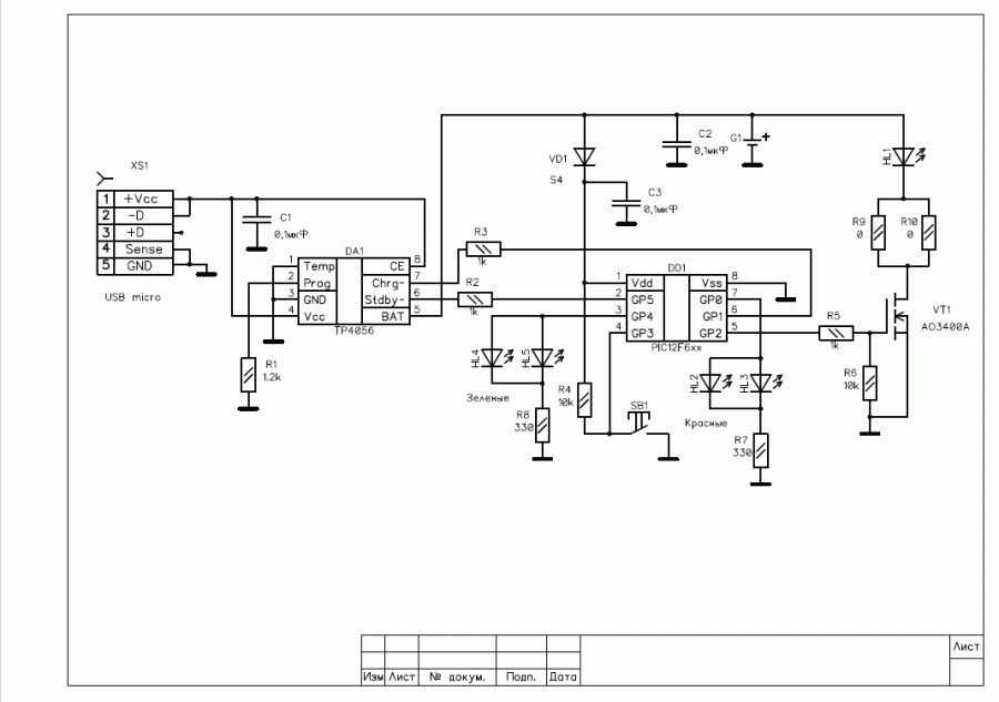

Диаметр платы коммутатора =27 мм. И, на закуску, срисованная мной принципиальная схема. Срисовывать сразу в САПР мне проще чем на бумажку.
Вложение 229748
Микросхема контроллера без маркировки но, по выводам питания я решаю, что это PIC12F6xx. Скорее всего, ОТП с завода. В планах подключить PICkit и попытаться прочитать хотя бы идентификатор. Транзистор имел маркировку А09Т. Ток в режиме 100% от свежего аккумулятора - 3.6 А. Транзистор сильно греется. Первым отпаяется он. Выручает только то, что одноимённый аккумулятор 26650, который идёт в комплекте, имеет емкость не больше 2600 мА/ч. Он быстро проседает и спасает положение. Хороший аккумулятор прикончит этот фонарь. В режиме 100% ШИМа нет. Транзистор тупо открыт. В режиме 50% идёт ШИМ с частотой 200 Гц. Период = 5 мс из них: светим 3 мс, не светим 2 мс. Это не совсем 50%, но мне пофиг. При просадке напряжения ниже 2,9 В начинает плавно уменьшать заполнение ШИМ до 1 мс светим, 4 мс не светим. При 2.7 В выключается. И вот смотрю я на схему и вопрошаю, а каким образом PIC (если это PIC) смотрит напряжение аккумулятора? Микросхема TP4056 здесь не помощник, она имеет только два выхода со смыслами: "Заряжаю" и "Полностью заряжено". Когда нет питания со стороны USB эти выходы неактивны, в "1". При попытке зарядить отсутствующий аккумулятор на выходе Stdby идут короткие импульсы, примерно 0,5 мс. с интервалом в 6-8 мс, если не ошибаюсь. Так вот, как контролер может видеть напряжение аккумулятора? Думаю над идеей использования компаратора или АЦП, подключенных к выводу 6 GP1. Там лог. "1" с напряжением аккумулятора. Кто нибудь твёрдо может сказать зачем нужен диод S4 по питанию контроллера? Пока считаю, что для защиты от провалов напряжения. Но, осциллограф не очень то со мной в этом согласен. Мигающие индикационные светодиоды всё портят.

С недоумением смотрю на управление полевым транзистором. Видна рука опытного садиста. Емкость затвора у АО3400А указана как 630 пФ, максимальная емкость нагрузки у PIC-a — 50пФ. Всё по простому, вкорячиваем последовательно резистор и с наслаждением смотрим как транзистор медленно и мучительно ползает по активному участку, как по стекловате. Непременно, с тепловыделением.

Посмотреть сообщение Сообщение от Cybermaniac :
Ну, ладно, для защиты контроллера от переполюсовки. А как быть с 4056 ? Пишут, что сама не выживает.
Cybermaniac вне форума   Ответить с цитированием Вверх
Бывают такие, которые этого не боятся. емнип, me4056..
Cybermaniac (23.02.2020)
Намеренно воткнул аккумулятор неправильно. USB не подключал. Потом вернул обратно. Похоже, ничего не сгорело. Заряжает, отключает.
Это можно на PIC12F1822 с FVR модулем. Там и термометр есть. И ШИМ.
Если сможете написать прошивку для МК, это наилучший вариант. Вместо перемычек резисторы по 0.5 ом, на транзистор напаять ещё один бутербродом.
Забавный светодиод.
По четвертой ноге GP3
