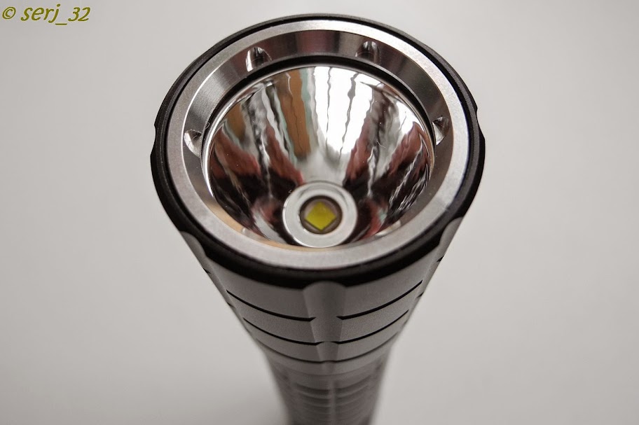

Стандартная круглая форма с редкой насечкой на корпусе, расширением рефлектора у головы. Форма фонаря не препятствует его скатыванию с наклонных поверхностей. Возможна вертикальная установка на хвост.
Зубастой ударной кромки у фонаря нету, стекло прижато стальным ободком из нержавейки. Рефлектор слегка мятый, но не до состояния "апельсиновой корки". Отчасти ровна передняя часть может быть минусом - если поставить фонарик стеклом вниз то не видно включен он или нет.
Светодиод установлен по центру, следов пыли в рефлекторе не видно

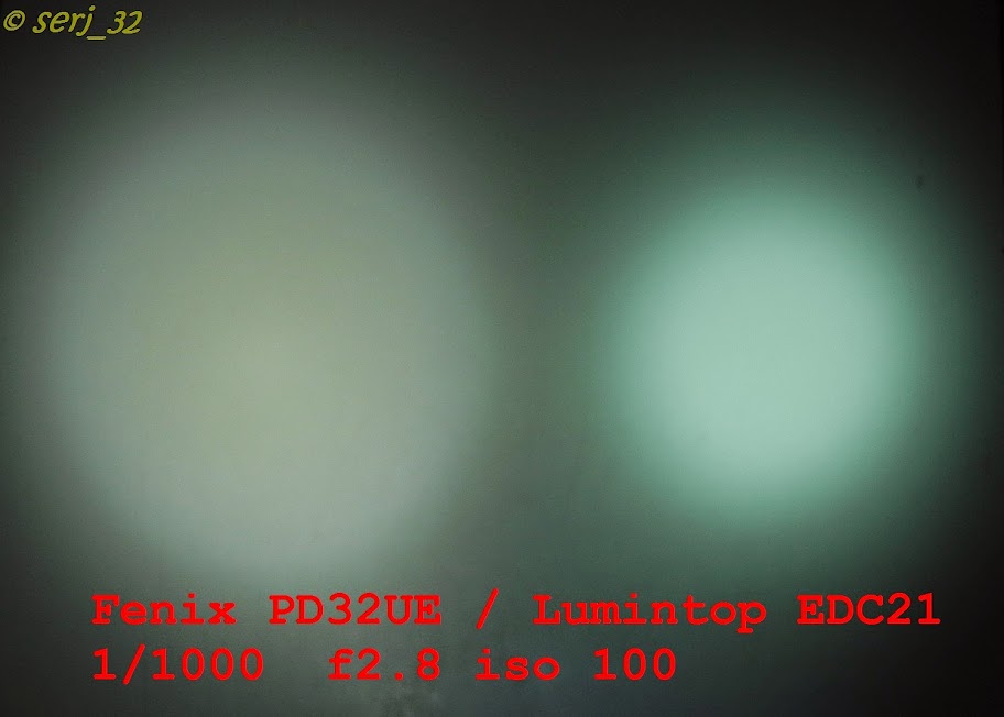

В сравнении с другими похожими фонарями сравнение люксов с 1 метра. Люксметр
 minmedmaxturboпитание
Fenix LD50127.77661 8904 580 / 9 8201x18650
Fenix PD32 UE75.64211 5003 770, 5 6501x18650
Fenix TK15 R5 (test sample)183.71 7464 9409 7501x18650
IMALENT EMT161909572 500 / 6 50010 750 / 11 6001х18650
Lumintop EDC21474 2 60011 1201x18650
Nitecore RC6 white64.11 1975 6508 590 / 12 0001x18650
Thrunite T302.13 75011 300 1x18650
Thrunite TN112.1  20 0001x18650
Thrunite TN122.143011705 3401x18650

Светит фонарик вполне на уровне конкурентов (смотрим таблицу сравнения люксов). Мятый не очень глубокий рефлектор с диодом Т6 дает широкий луч - гораздо шире чем у тактических фонарей, но уже чем широкий луч PD32ue.
Луч имеет широкую боковую засветку, а прижимное кольцо из нержавейки не дает паразитных артефактов
