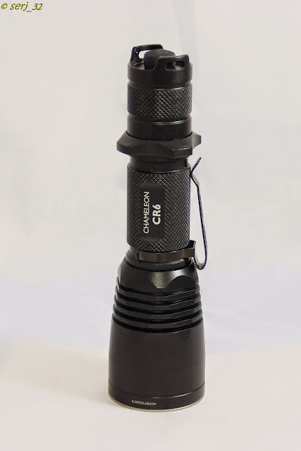

Форм фактор фонарика стандартный - выточена алюминиевая трубка с аннодированием. Выделяется голова большего диаметра чем обычно (хотя на фоне феникса ТК32 и ТК22 она не кажется большой) - 40мм.
Корпус раскручивается на 3 части. Везде есть резиновые уплотнители, они хорошо смазаны. Контакты в корпусе фонаря подпружинены.
Резьба аннодирована, треугольного профиля в хвосте, и трапецевидного в голове, приоткручивая хвост на пол оборота получаем защиту от случайного включения.
Клипса съемная и может быть установлена как со стороны головы так и со стороны кнопки. Так же со стороны кнопки опционально ставится упор для "сигарного" хвата когда кнопка нажимается ладонью или большим пальцем.
В хвосте фонаря установлена тактическая кнопка включения/выключения, на голове фонаря есть 2 кнопки под единой резиновой накладкой. На голове фонаря есть ребра охлаждения. стекло прижимает стальная ударная кромка без зубьев. Фонарь может стоять на хвосте.
Рефлектор.
Рефлектор хитрый - тройной. Два гладких рефлектора для мощных диодов (белого и красного) и по бокам два места для 5мм диодов.
Спаренные рефлекторы немного портят фокусировку - дают неравномерный круг на дистанциях до 1 метра, и то это заметно только если светить на стену. 5мм диоды дают очень не равноемерную засветну - очень много артефактов, но это их особенность + переотражения в рефлекторе.
Между стеклом и рефлектором видны следы клея которым скорей всего фиксировали резьбу ударной кромки - не красиво, но на свет не влияет.
[IMG]https://lh5.googleusercontent.com/-oQfonCppq0g/VIR5wCkce1I/AAAAAAAAjPo/MeHGuAYP5hI/s1024/IMGP8952.jpg[/url]

Особой мощностью CR6 не отличается (всего 440 люмен), но и та что есть позволяет проявить себя не хуже старичка FENIX TK15 на диоде R5. На максимальном режиме белый светодиод работает чуть менее 2х часов, а на красном чуть больше 2,5 часов с аккумуляторами емкостью чуть менее 2400мАч. По свету луч CR6 шире с более плавным переходом к боковой засветке, красный диод светит аналогичным лучом (рефлекторы одинаковые, кристаллы диодов тоже почти одинаковые).
