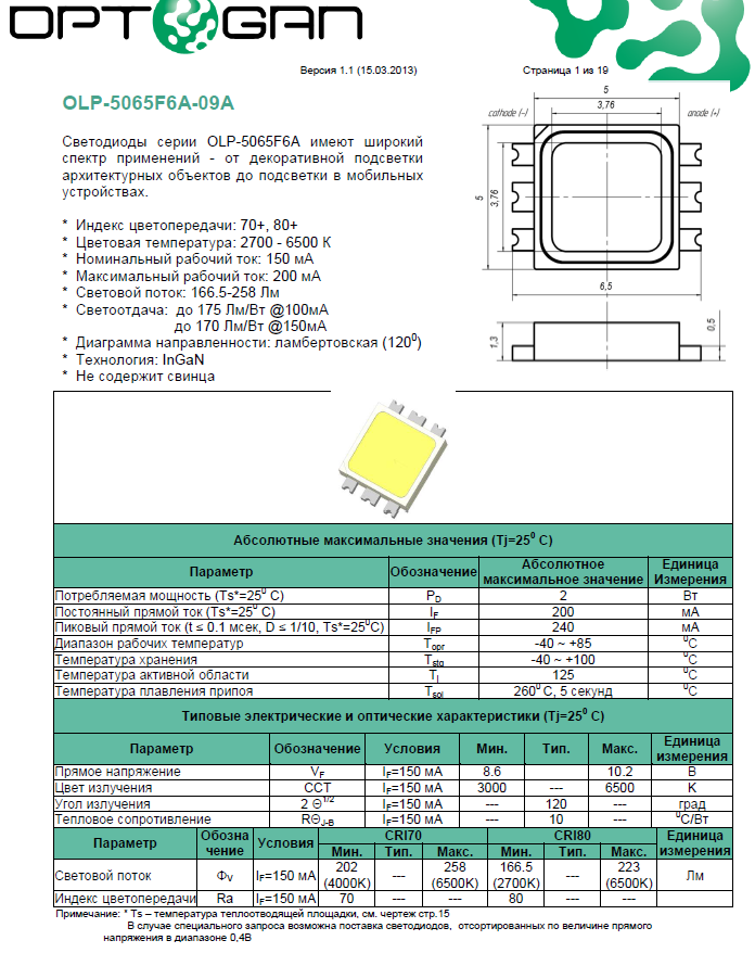

Старый 02.10.2014, 18:05   10
Energy-device
Регистрация: 15.12.2012
Сообщений: 3596
Сказал(а) спасибо: 659
Поблагодарили: 982 раз(а) в 645 сообщениях
По умолчанию Re: В России разработан самый эффективный...
Energy-device вне форума   Ответить с цитированием Вверх
AVSel (02.10.2014), SERG27 (02.10.2014)

http://ru.svetled.org/
Т.е. думаете это не их производство?
Важное место на российском рынке производителей светодиодов занимает ЗАО «Светлана-ЛЕД» (г. Санкт-Петербург). В ЗАО «Светлана-Оптоэлектроника» производство светодиодов выделено в отдельное предприятие ЗАО «Светлана-ЛЕД». Первая партия продукции сошла с конвейера в апреле 2011 г., а официально объявлено о запуске первой очереди в июне. Проектная мощность ОАО «Светлана-ЛЕД» составляет 3-3.5 МВт/мес. Оборудование для производства светодиодов закуплено за рубежом и позволяет получать технические характеристики, сравнимые с лучшими мировыми аналогами. На сегодняшний день продукция представляет собой линейку из девяти моделей светодиодов, которые имеют различные показатели мощности, светового потока и соответственно различные сферы применения. В настоящее время завершается этап сертификации светодиодов SVETLED в одной из крупнейших лабораторий Европы Nemko (Осло, Норвегия).
Старый 02.10.2014, 23:06   14
Hocum
Регистрация: 02.06.2010
Сообщений: 2412
Сказал(а) спасибо: 215
Ну хорошо если так. Даже если просто корпусируют чужие чипы уже хорошо.
Надо взять бобину на форум попробовать. Кто за?
Сам по себе светик 3535 ничего примечательного не представляет
http://www.e-neon.ru/index....
Ничем не лучше самсунговского. А Vf таки и похуже.
Но прикольно если они их делают. Импортозамещение блин
