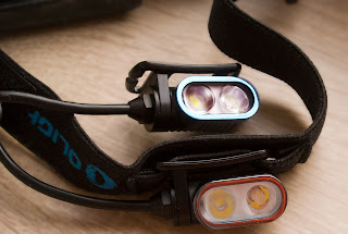

Давайте посмотрим что же обновили, в лупоглазом ВАЛЛ-И:
  1. Из внешних отличий, в глаза бросается, только упаковка и аккумуляторный блок. И сразу скажу, что новый АКБ будет самым существенным из отличий. Теперь он с магнитной зарядкой от USB (знакомой нам по многим EDC и налобным фонарям Олайт) и красной индикацией!
  2. Если присмотреться внимательно, можно заметить, что на разъеме с кнопкой управления появилась скоба фиксации и одежная липучка «Velcro».

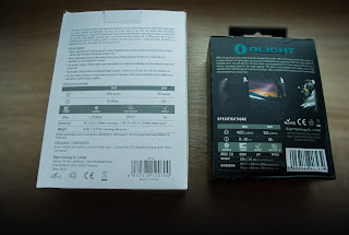

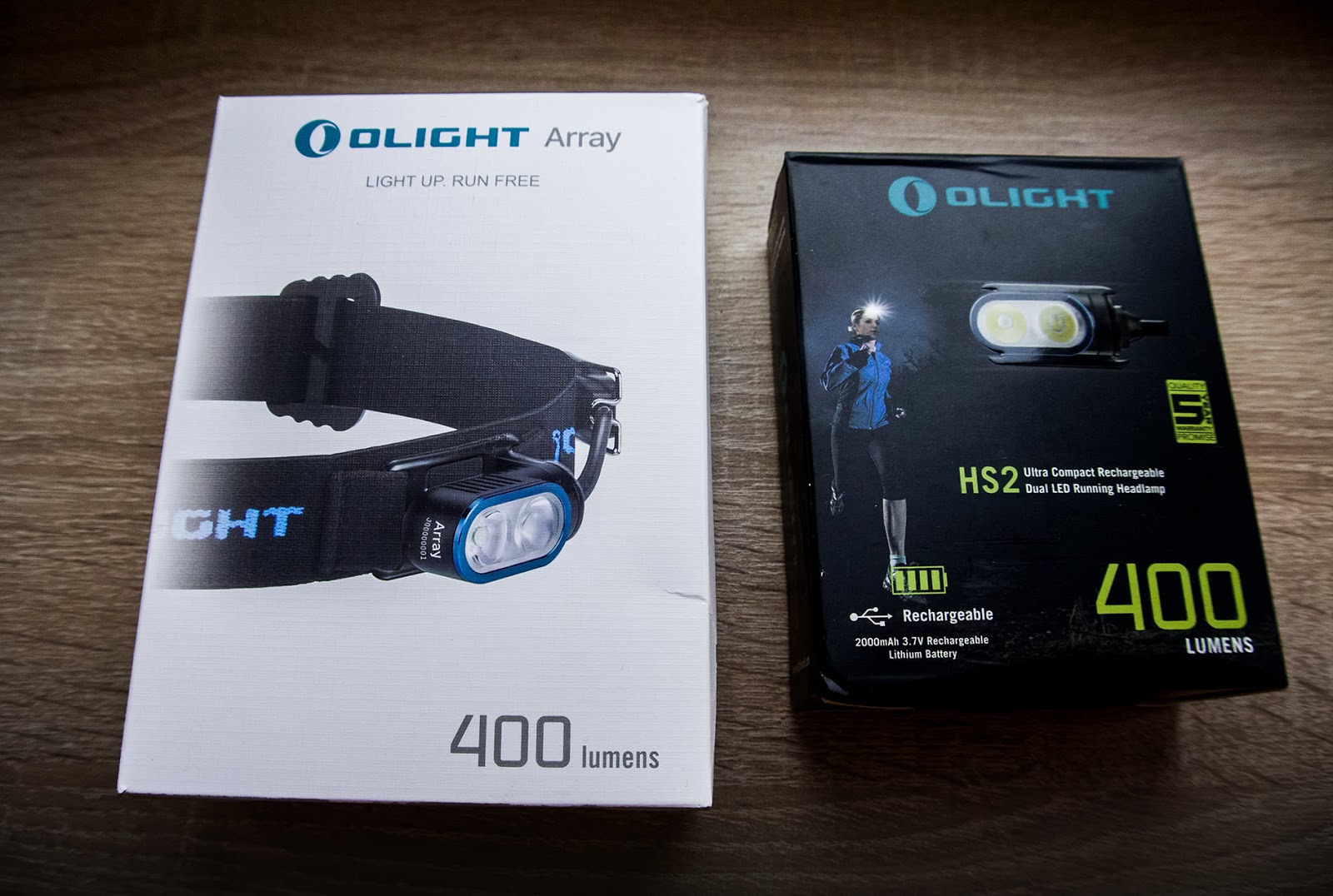

Часть №1 — Экстерьер (или о упаковке и комплектации Олайт Array):

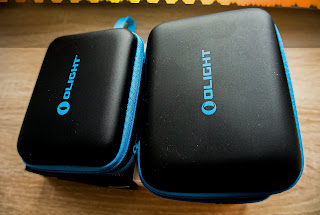

С того момента как Olight перешла с коробочек, из прозрачного пластика на белый, текстурированный картон, у меня вопросов к их упаковке особо не возникало. Единственным досадным минусом оставалась отрывная защитная полоска (мешавшая показать изделие сохранив товарный вид) но в большинстве моделей я научился обходить и это препятствие.
Приятно что в новинке убрали и отрывную полосу, но это мне (как продавцу) приятно, а покупателям пофиг. Покупателей интересует товарный вид, и вид этот очень не плох!
Но коробка стала значительно больше, по опыту знаю, это может сказаться на накладных расходах импортера, а значит и на конечной цене. Но здесь с ценой вроде все в порядке, Array лишь символически дороже предшественника (что вполне естественно для новинки).

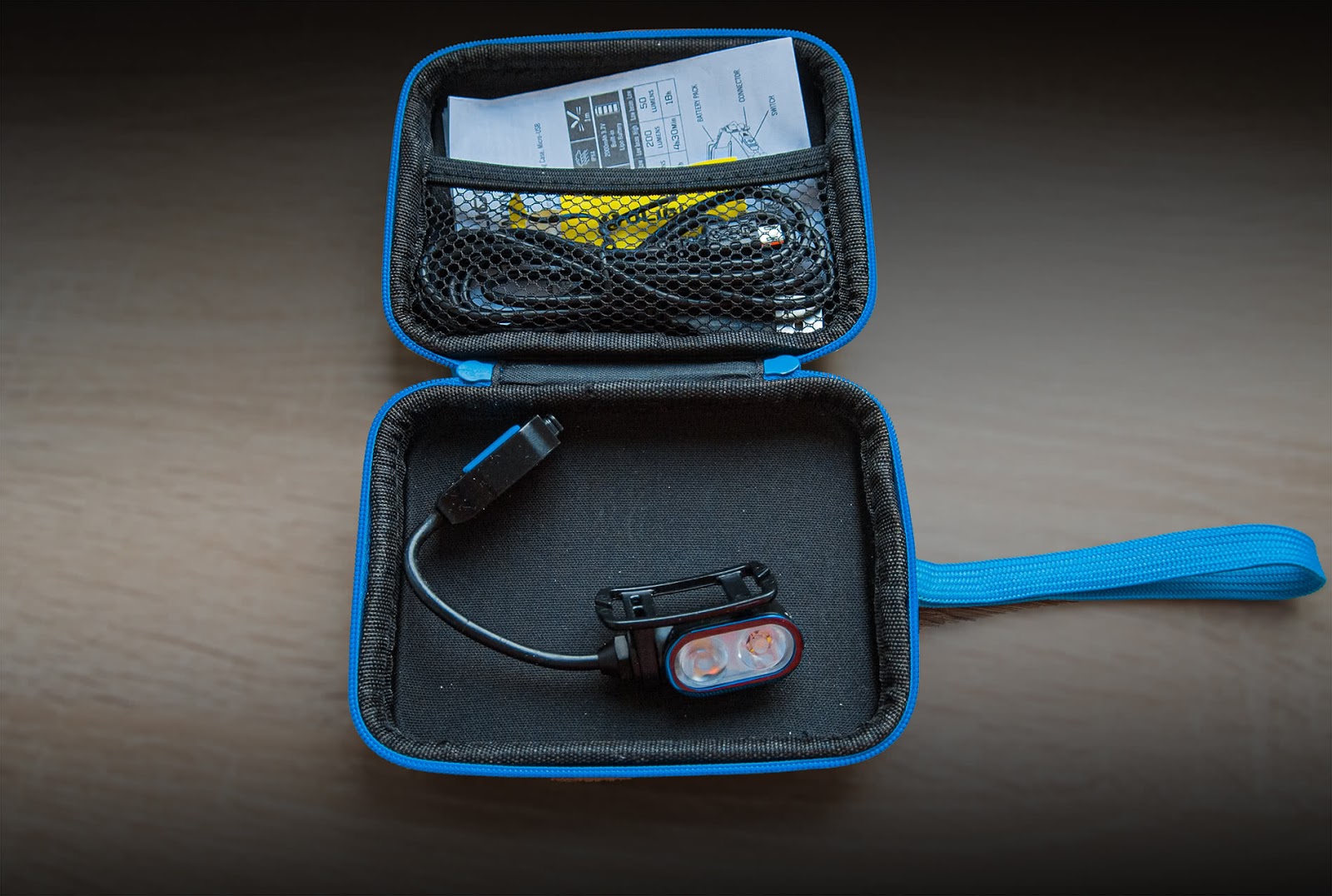

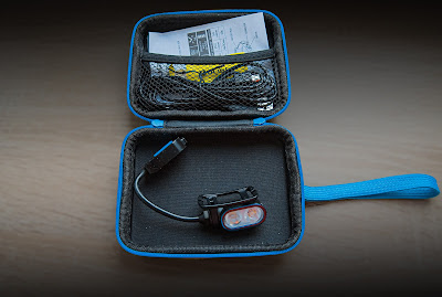

В коробе скрывается еще одна полужесткая упаковка: несессер-кейс на молнии. Этот кейс можно и нужно использовать для транспортировки и хранения! Олайт НS2 поставлялся в аналогичном, только несессер новинки увеличился в габаритах (соразмерно габаритам коробки). Плохо это или хорошо? Как по мне так очень хорошо (мне будет гораздо проще уложить изделие в упаковку после показа). А вот удобно ли будет покупателям, здесь я не уверен!
На оборотной стороне упаковки традиционно указаны основные характеристики, а на боку символически изображены возможные применения. К сожалению, спецификация на коробке может ввести пользователя в заблуждение. В фонаре реализовано не 2 а 4 режима (см. инструкцию)! К возможным применениям, я бы добавил еще иконку типа:
этой или этой
Во всяком случае, у меня несколько раз покупали его предшественника, именно для катания на лыжах (и вроде остались довольны).
Полиграфия качественная (размеры изображения очень близки к натуральным), как подарок будет выглядеть вполне достойно.
Комплектация: фонарь (головная часть и аккумуляторный блок), налобная резинка, З/У MCC1AL (магнитный зарядник от USB), клипсы для крепления провода к оголовью, инструкция с разделом на русском языке.
Все вполне ожидаемо, аккуратно уложено в несессер и выглядит очень достойно.

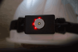

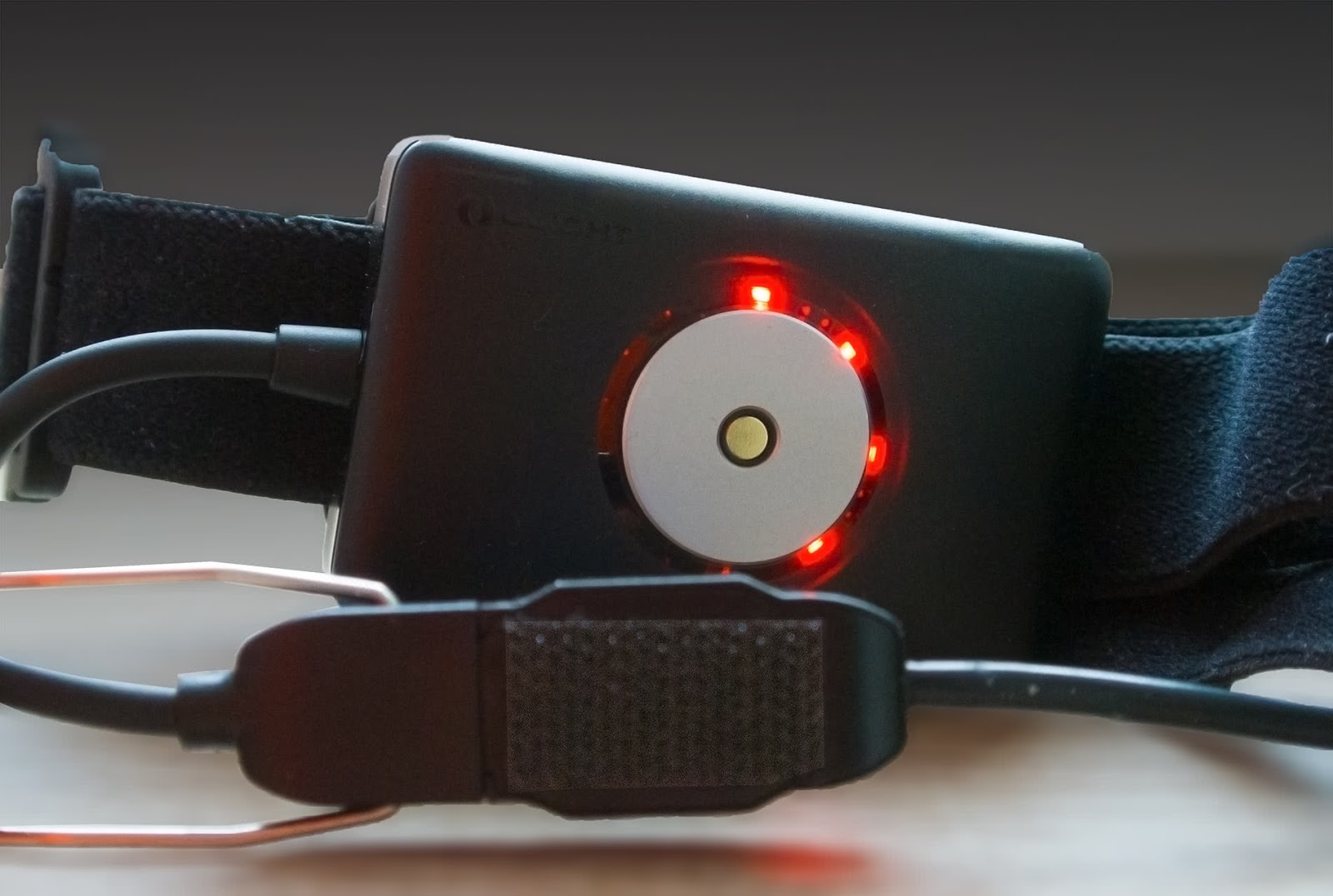

Часть №2 — Новый АКБ, со «светомузыкой».

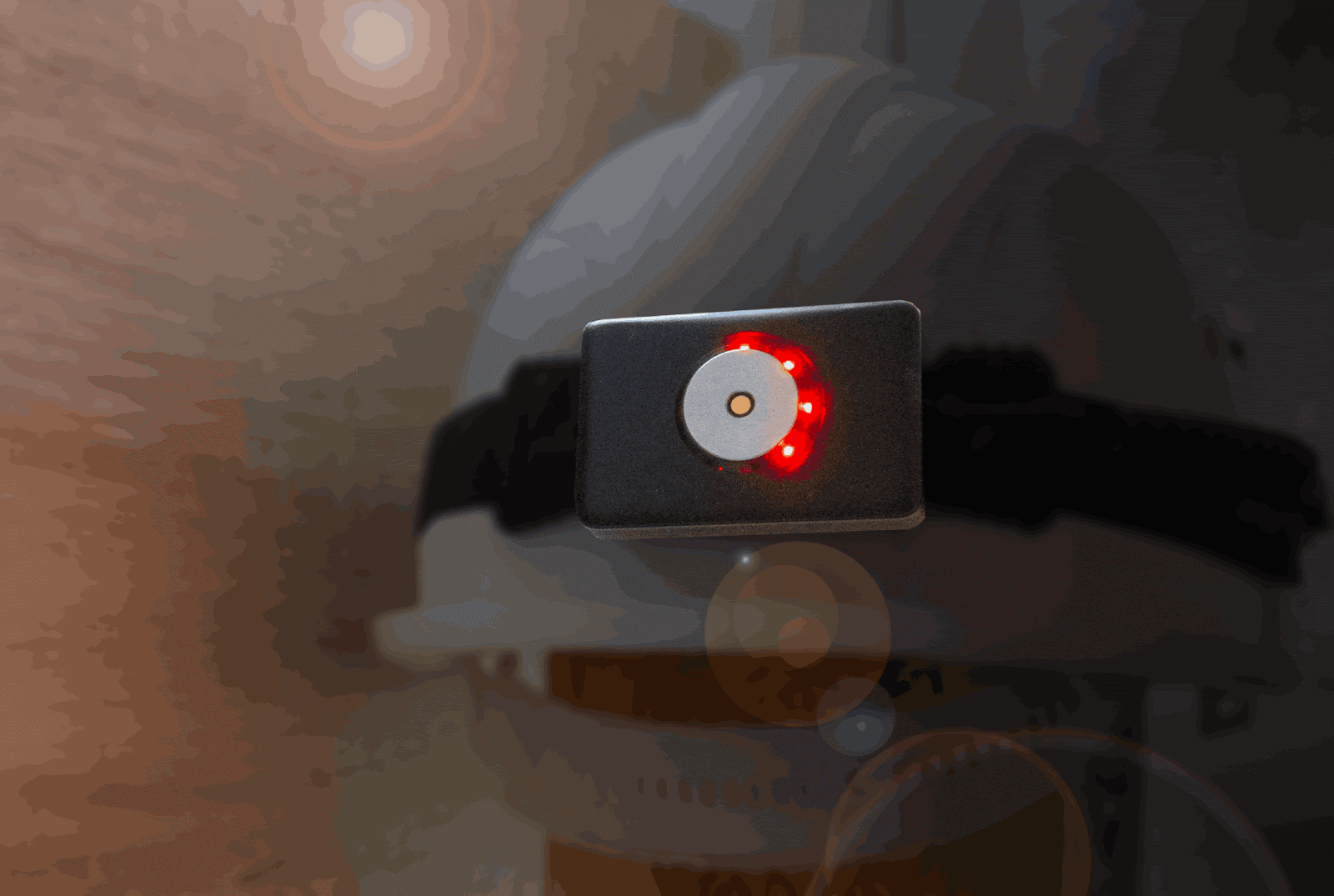

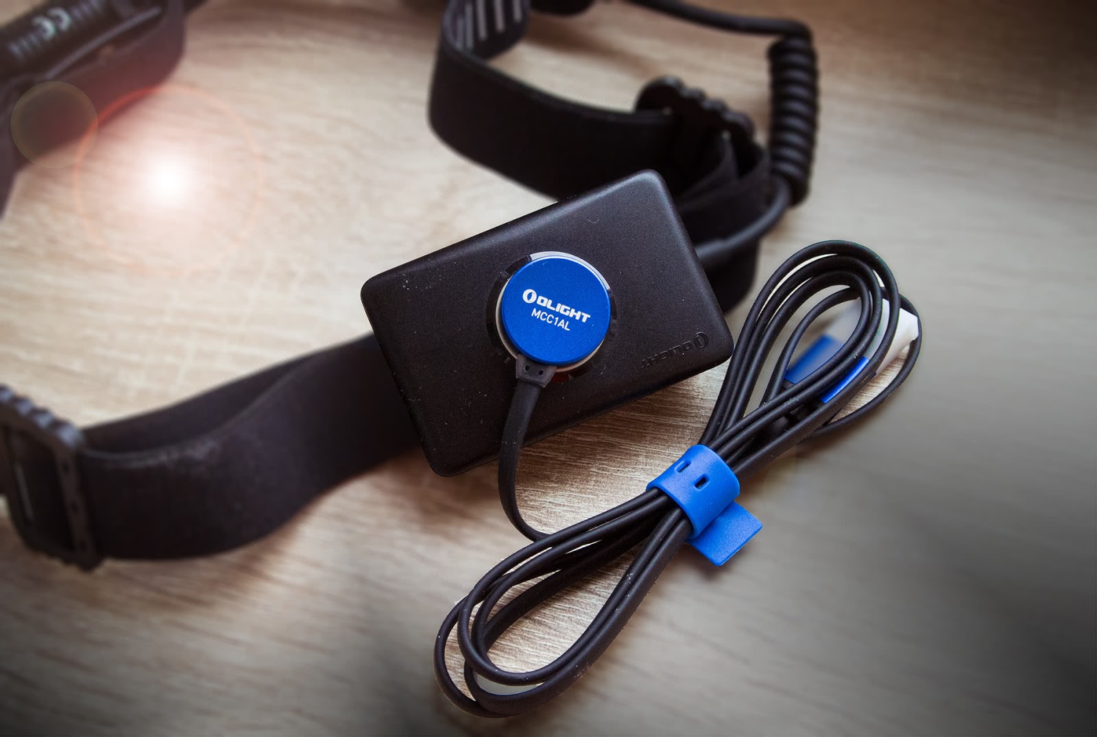

Первое, что бросается в глаза, при сравнении Array с HS2, это новый АКБ!
И таки да, Вы не ошиблись, теперь он заряжается магнитной зарядкой.
К сожалению, у меня нет возможности сфотографировать штатный аккумулятор Олайт HS2, по этому, я нагло и без спросу украду фото одного из обзоров означенных в первом сообщении:
Удобное усовершенствование? Не сомневаюсь, что поклонники игры в мама-папа (с микроЮСБ) будут в гневе! Но мой опыт говорит, что такой способ зарядки не вызывает какого-либо неприятия у покупателей, скорее важно какие преимущества он дает.
В этой конкретной реализации, общая влагозащищенность изделия не изменилась (подробнее ниже). Остаются только только красные огоньки, да отсутствие механического износа гнезда зарядки. Можно ли было реализовать «красные огоньки» без магнитной зарядки? Подозреваю что да, но Olight решил сделать магнитную...
А вот сама подсветка на АКБ, заслуживает отдельного обсуждения. Во всяком случае, у меня не однократно запрашивали налобники с такой функцией! Тут Вам и «светомузыка» и восьмипозиционная индикация оставшегося заряда. Ну чем не ляпота? Некоторые скажут, что она слишком яркая, так это не корысти ради, а токма волею пославшей мя жены для пущей заметности бегуна на дороге. Все бы хорошо (с этим красным маячок), я даже готов принять его бегущие огни, вот только одна беда: отключить (его) нельзя. Если фонарь включен, «красные огоньки» будут продолжать свой бег, пока фонарь не выключится.
Ну вот почему было не сделать эту «светомузыку» отключаемой? Из заботы о безопасности? Так спрячьте отключение так, чтобы случайно его было не активировать (например под двадцать коротких кликов)! Честно говоря, это я придираюсь, для бегового налобника такая подсветка бат.блока вполне оправданна, а тактического применения никто не заявлял. НО, если можно расширить применение копеечной опцией, я не понимаю, почему ее не реализовать...
Совместимость с другими АКБ.
Ну, а теперь о самом главном: разрыв в проводе (соединяющем светодиодную головку с АКБ) с разъемом microUSB находится на прежнем месте (в упомянутой в начале обзора модели Olight H16 провод был цельным, без разрывов) и это дает нам возможность подключить любой USB источник (5 В 1 А), через стандартным разъём микро-юсб и Olight Array будет работать в штатном режиме.
А будет ли этот налобный фонарь работать от аккумулятора Олайт HS2?
Я на 99% уверен что будет (напоминаю что АКБ, от HS2, у меня нет и проверить я не могу).
А будет ли Olight HS2 работать от аккумулятора Олайт Array?
Да проверенно, работает (только вот шнура с разъемом micro-USB теперь в комплекте нет)!
К сожалению, АКБ Array пока не поступили в продажу отдельно, но думаю дело не за горами. Ну а если Вы жить не можете без новинки, но магнитная зарядка (для Вас) не приемлема пробуйте договориться (с магазином), чтобы заменили штатный аккум. на АКБ от HS2 и сможете продолжить ролевые эротические игры с ЮСБ.

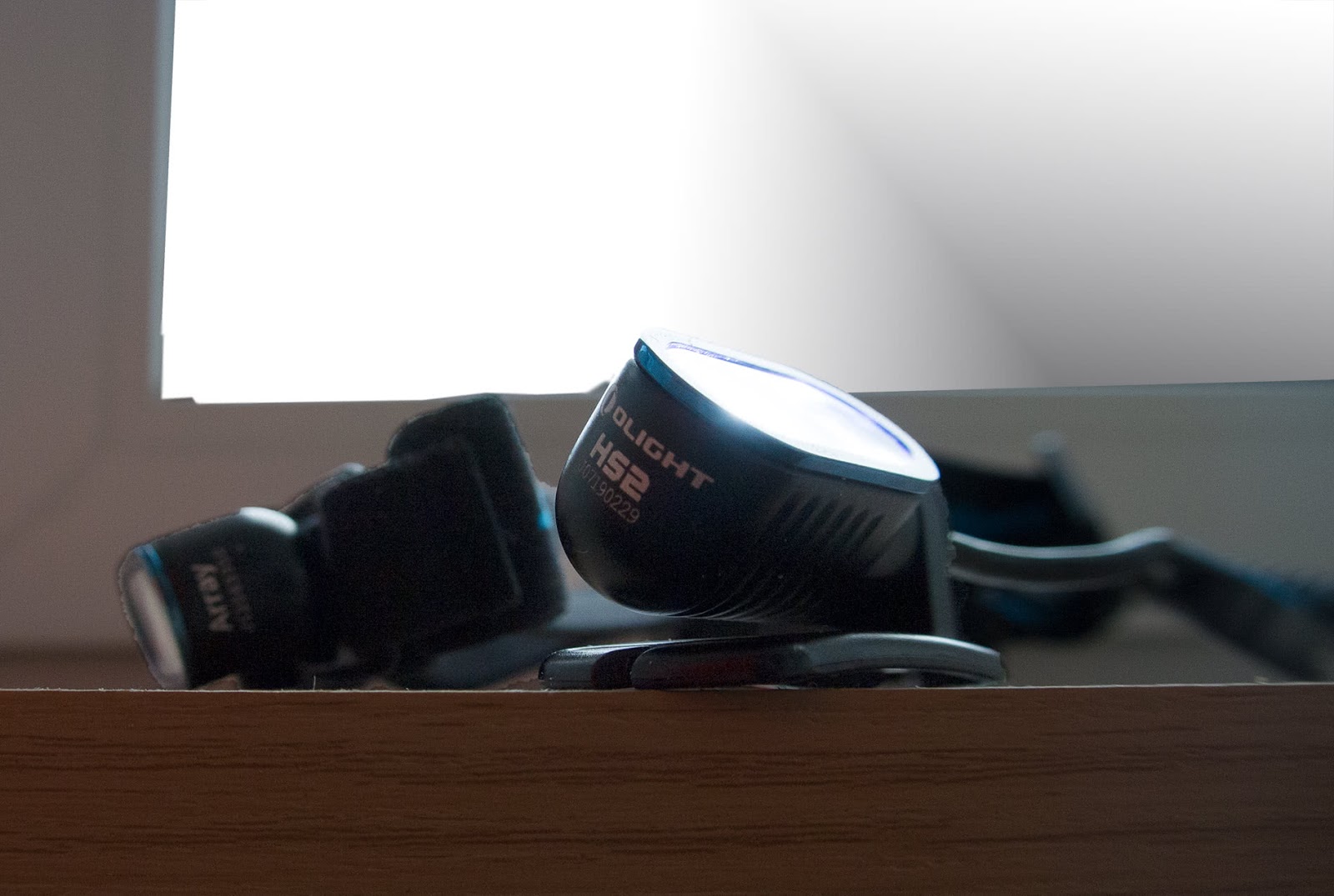

Внешне, отличить световую головку Olight Array от Олайт HS2 достаточно не просто, поможет разве что надпись.
На фото, Olight HS2 без оголовья.

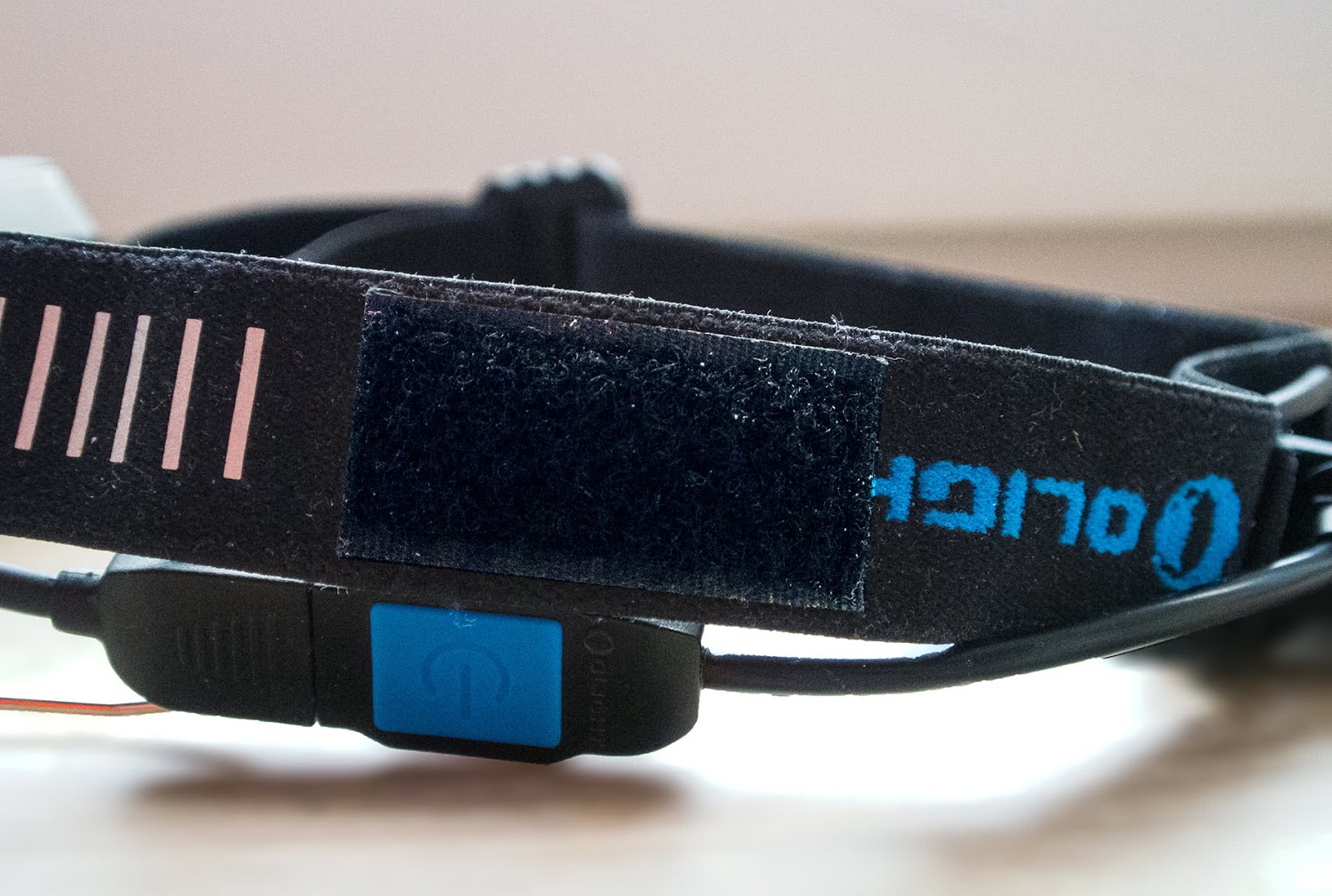

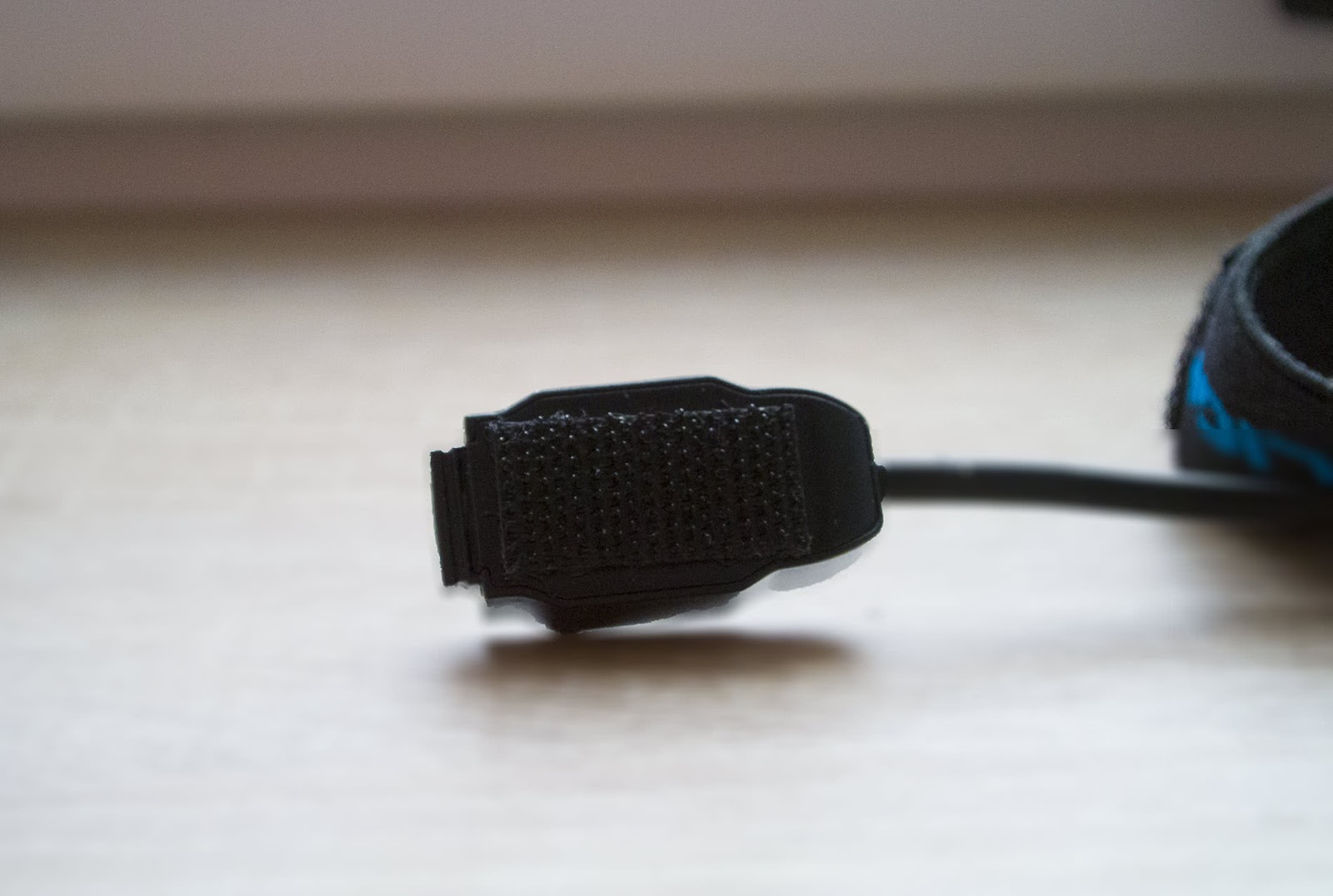

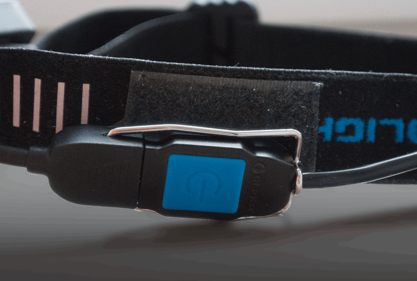

А вот разъем, с microUSB, претерпел пару изменений:
Теперь разъем (с кнопкой управления) крепится к оголовью одежной липучкой «Velcro», а в случае, если Вы используете штатный аккумуляторный блок, специальная металлическая скоба фиксации обеспечивает плотное соединение и не дает разъему «расстегнуться».
Честно говоря, за два года, я не слышал ни одной жалобы на этот разъем. Но видимо жалобы все же были, потому что кроме скобы и липучки, Олайт Array снабжен еще и шильдиком с информацией о правильном соединении данного узла.
Кнопка достаточно крупная, в меру жесткая, на ощупь находится легко и имеет небольшой тактильный отклик.
