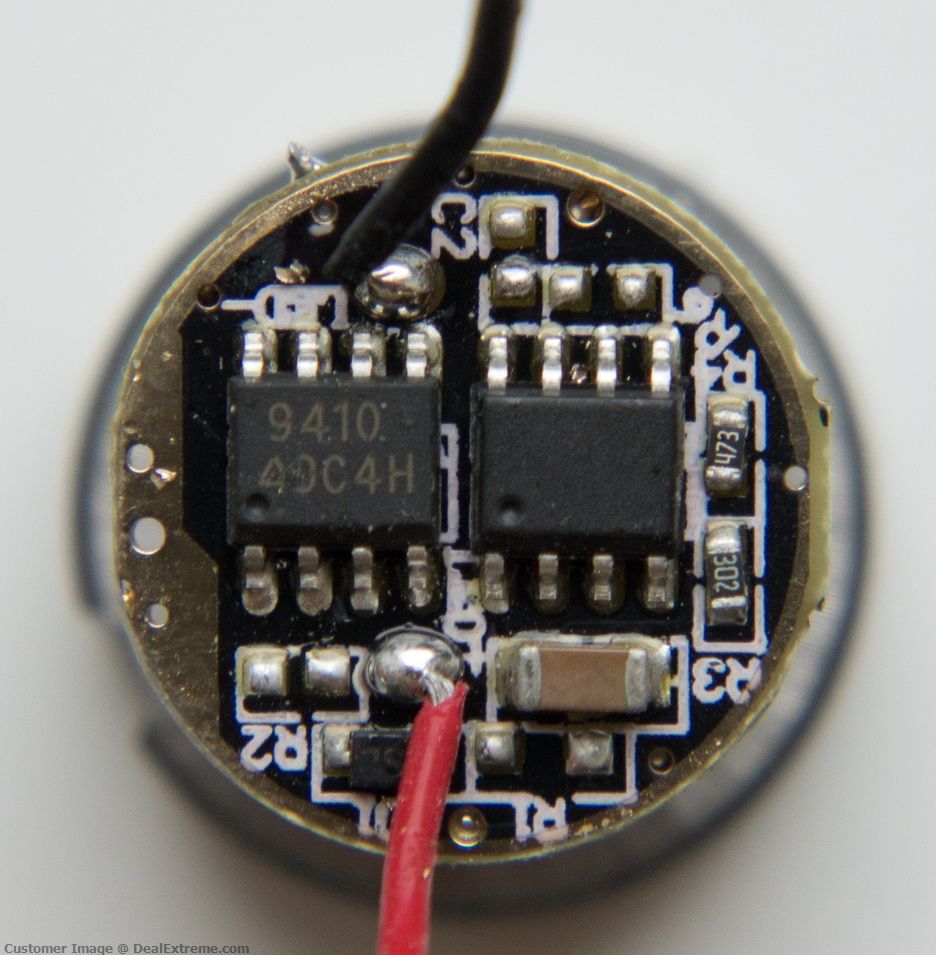

По результатам первичного обнюхивания, драйвер импульсный, максимальный режим - тупой директ-драйв, пониженные режимы обеспечиваются стробированием. Я, хоть и радиоинженер, но за последние годы выродился в админа, и осциллографы от меня далеко. Физически. Оно, конечно, можно сходить к коллегам... так ведь лень же.
Осциллограф далеко, зато смартфон с возможностью съемки видео под рукой. Посмотрим, что увидит камера. На максимальном режиме видно чистое непрерывное свечение. А на пониженных - вот:
Видны полосы стробоскопического эффекта. Судя по фотографии драйвера, размещенной каким-то покупателем на дилэкстриме, ничего другого ожидать и не приходится.
По результатам потрошения, предполагаю, на максимальном режиме диод так уж прямо сразу помереть не должен. Теплоотвод выглядит удовлетворительно. Попробуем посветить минут десять и пощупать на предмет нагрева корпуса.

Отсюда следует такое направление напилинга. Экспресс-напилинга, так сказать. Драйвер, конечно, надо бы поменять. По-быстрому это не получится. Быстрое решение самой острой проблемы - чрезмерной прожорливости диода - поставить балластное сопротивление. Самое простое - кусок нихромовой проволоки в разрыв цепи выключателя. Места в жопке достаточно.
А там видно будет.
Upd.
Впаял нихромовую проволоку диаметром 0,3 мм. Сопротивление подобрал экспериментальным путем, ориентируясь на ток 1,4-1,5 А от свежезаряженного аккумулятора. Получилась длина около 4 см. Экспериментировал на максимальном режиме, т.е. в директ-драйве, без стробирования. Один конец проволоки был припаян к медному проводу сечением 0,75, по второму перемещался крокодилом.
Пристроить балластное сопротивление оказалось очень просто и удобно. Один контакт выключателя расположен несколько вбок от контактной площадки на плате, и припаян этакой удлиненной соплей припоя. Если ее убрать, образуется зазор миллиметра два. Ничего не надо гнуть, пилить, строгать.
После сборки хвостовика снова замерил ток, уже с влиянием кнопки. На одном аккумуляторе аккумуляторе (3,85 В) получился ток 1,23 А, на втором (4,09 В) - 1,3 А. Полагаю, что в полностью собранном виде (минус сопротивление амперметра с щупами, меньшее переходное сопротивление завинченной резьбы) реальный эксплуатационный ток не превысит 1,5 А.

Получил на днях. очень не порадовало качество этой модели. сначало задымился потом вырубился - отпаялся контакт... Есть так же Convoy S3 Cree XM-L U2-1B 2-Group 3/5-Mode EDC и UltraFire WF-501B Cree XM-L T6 700LM 2-Mode. С ними никаких проблемм небыло - работают исправно. Все заказывал в FastTech.
Вот видео
и картинки качества пайки

Заполнил все алсилом-3. подпаял работает, правда корпус теперь разогревается не на шутку

Посмотреть сообщение Сообщение от qwerty333 :
Жесть )
