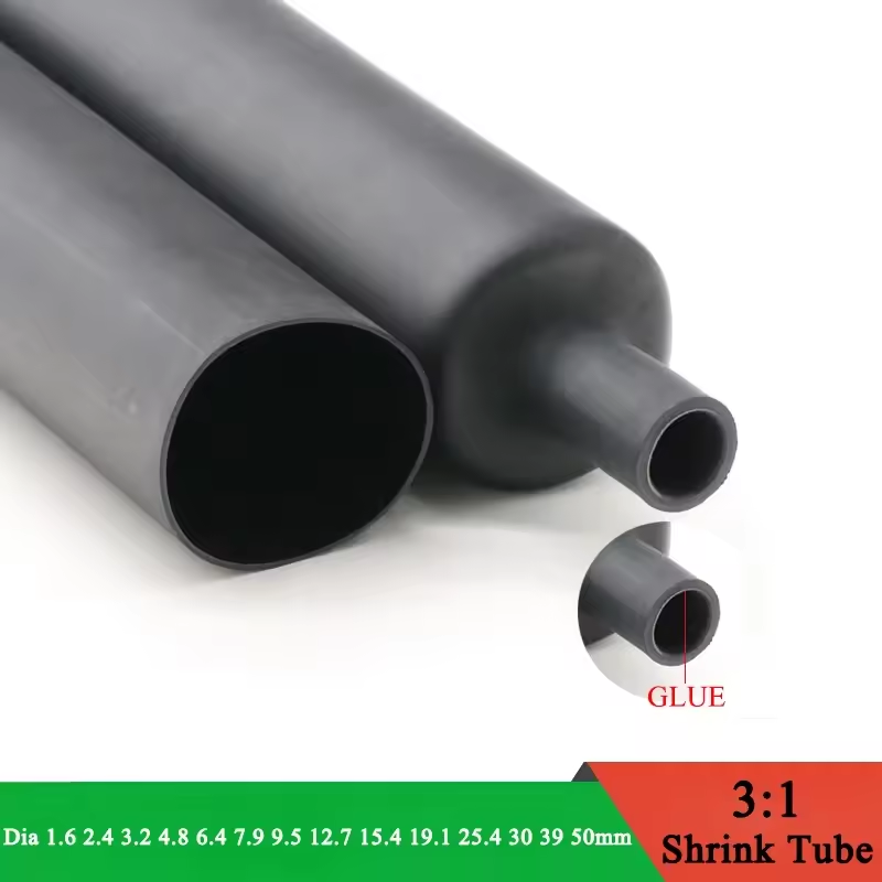

Хорошо бы термоусадку — но диаметр нужно будет брать с запасом (чтобы надеть через разъем USB-C) и не уверен, что такой диаметр смогу плотно усадить.
Есть же 3:1 и даже 4:1 (если не врут) - по идее должны подойти.
Как вариант - сначала меньшего диаметра разрезать вдоль и "термоусадить" - чтобы нарастить диаметр.
А потом уже полноценно одеть термоусадку поверх, заведя через разъем.

Может еще варианты посоветуете?
Дождаться титановый Вэйв. Ножницами Вэйва отрезать 1 см армированного скотча. Мотнуть его в 2 слоя на поврежденный участок.
ПС. Армированный скотч бывает разных цветов.
Не получится. Габарит штекера будет явно крупнее указанных пропорций.
4/1 нормально усаживается. 9мм со стороны маленького штекера, 12 со стороны А.
3/1 и 4/1 обычно идут с клеевым слоем. Это 9мм один к трем. 3 мм обхатит с запасом, штекер залетает со свистом.
и 6 : 1
