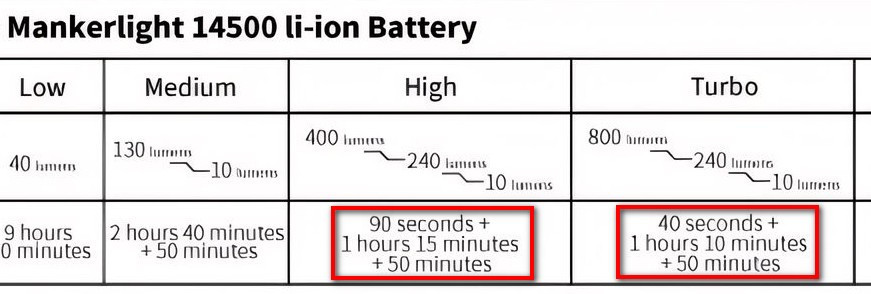

Так нормальные производители стараются писать относительно честно, типа так:
400 лм - 240 лм - 10 лм / 90 сек + 1ч 15 мин + 50 мин
Да вот судя по графикам, первые секунды/минуты турбо режима весьма расплывчаты для сверки с паспортом.
Один из Armуtek выдал почти стабильную прямую в турбо. Но, как оказалось, это видимо был сбой. Который привёл ещё и к превышению указанной в паспорте его рабочей температуре. И электроника не сделала отключение, а продолжала шпарить. В дальнейшем пока не удалось его вогнать в этот режим.

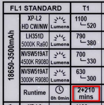

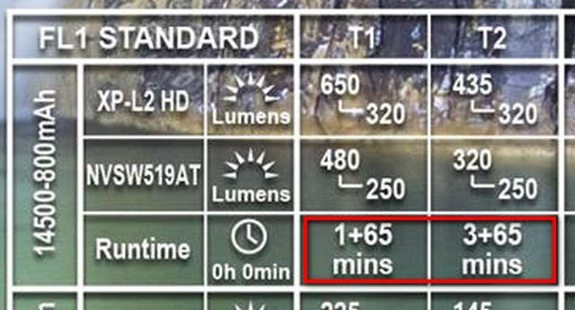

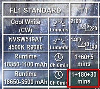

Посмотреть сообщение Сообщение от SergSog :
О чём везде молчат изготовители.
Да где ж молчат?
Вот для некоторых своих фонарей сделал "вырезки" из табличек:
