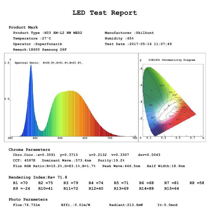

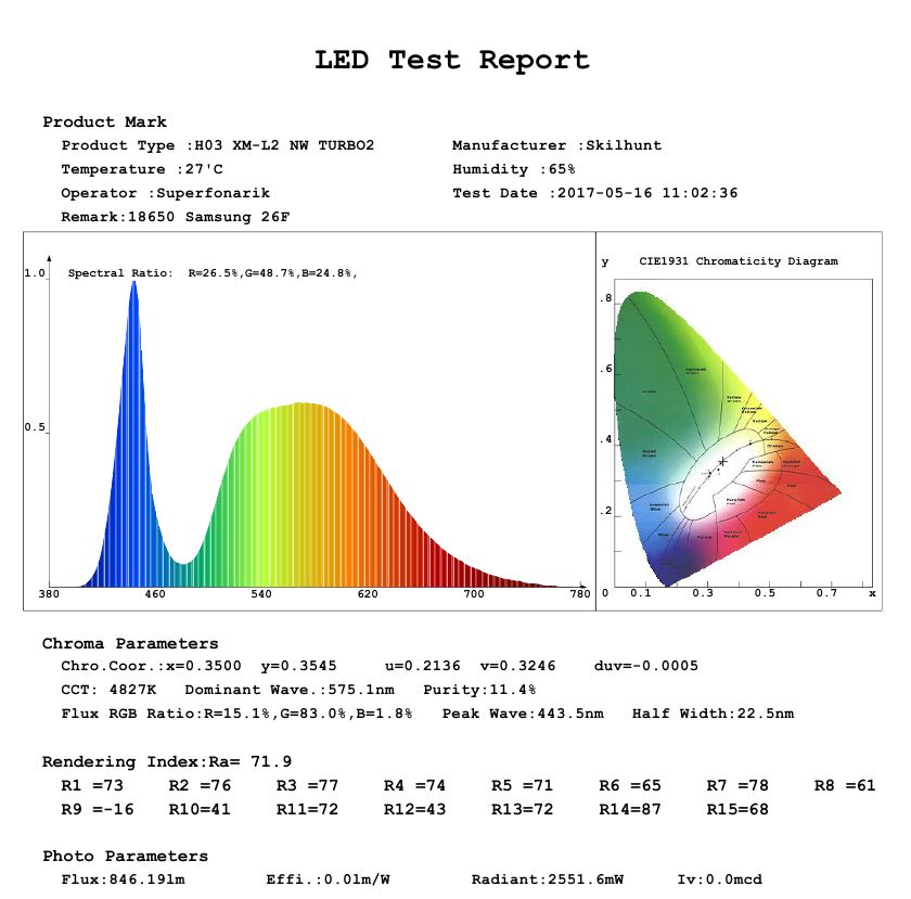

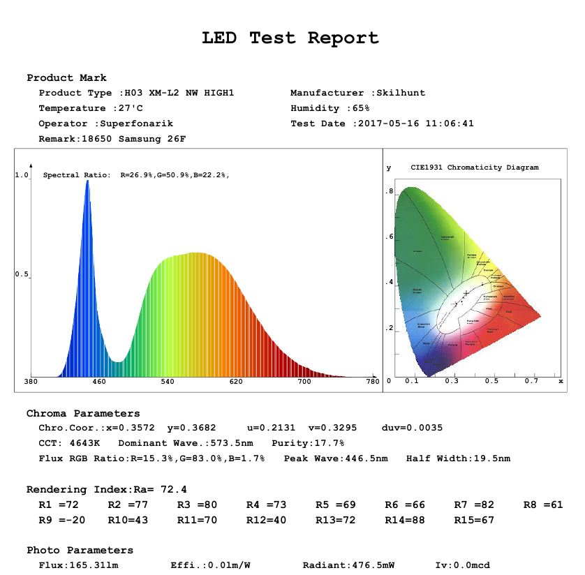

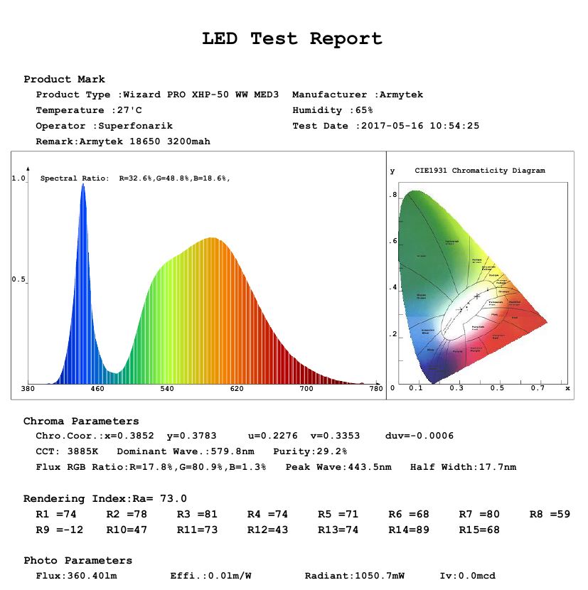

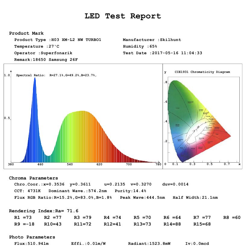

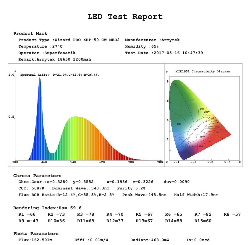

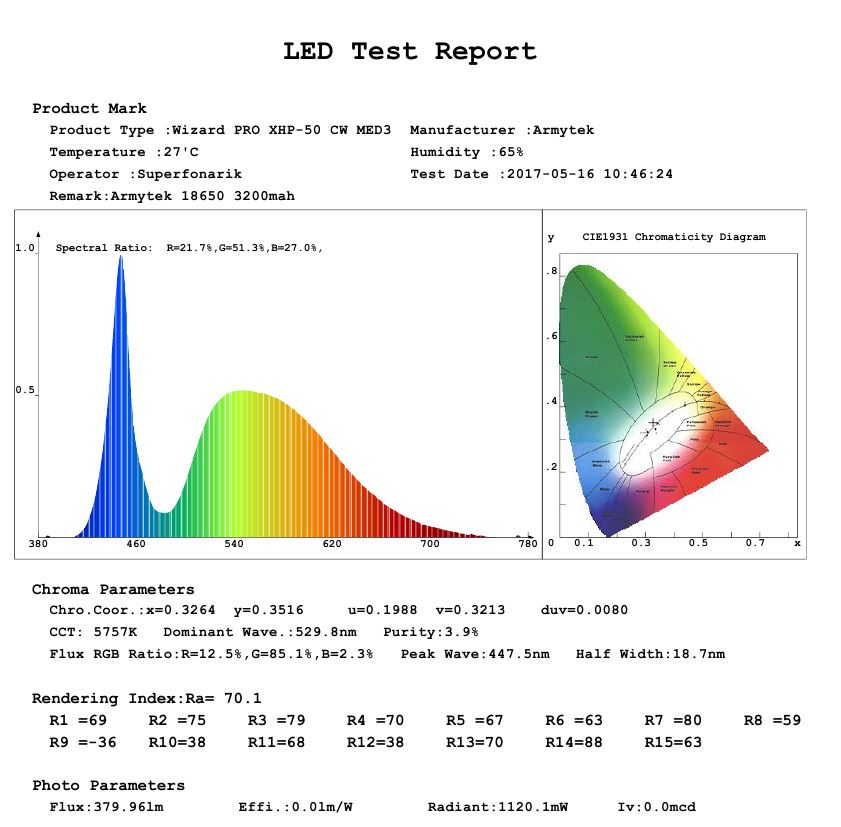

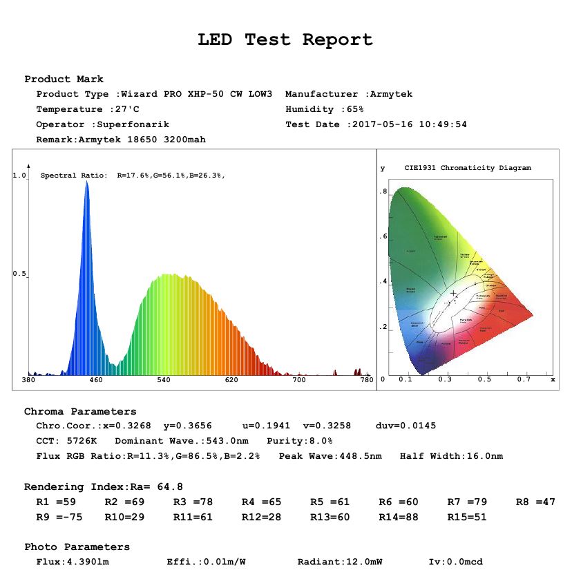

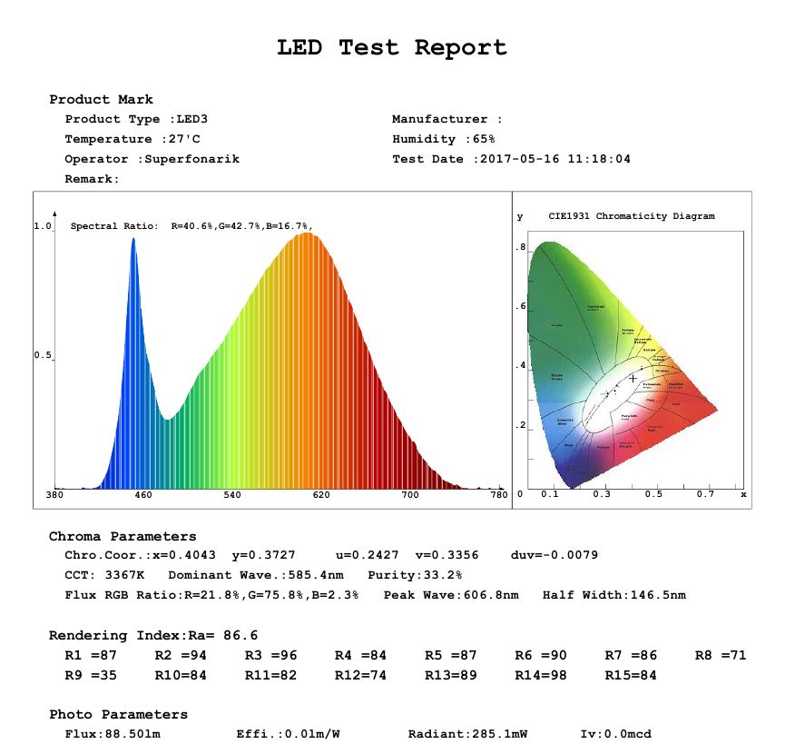

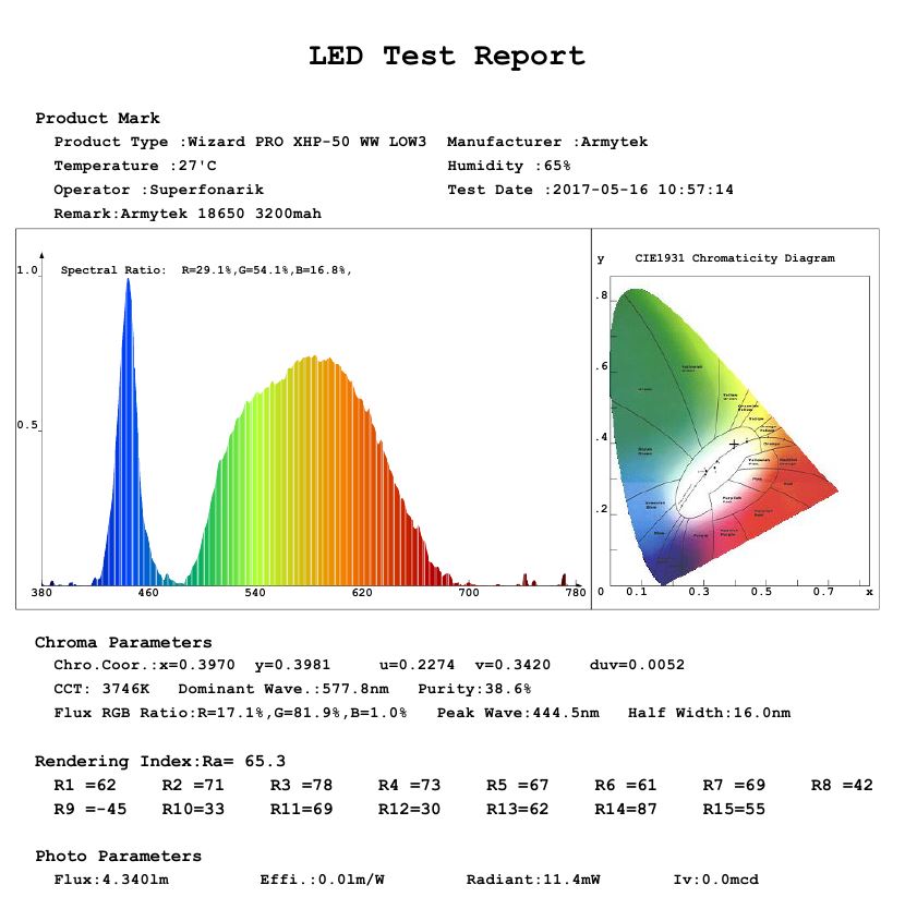

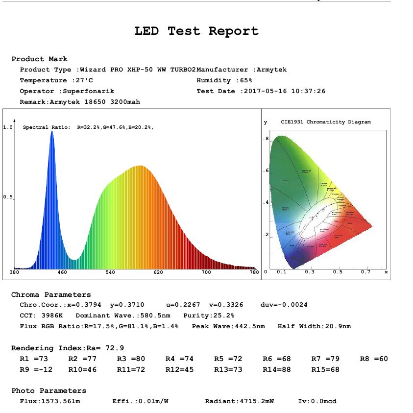

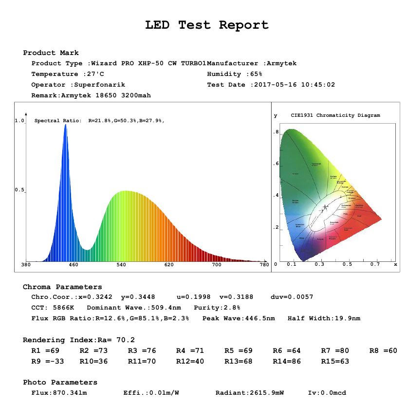

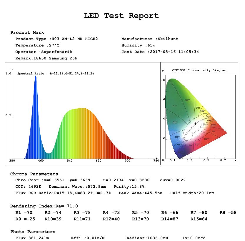

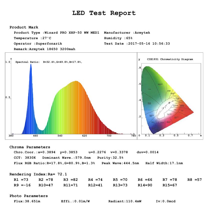

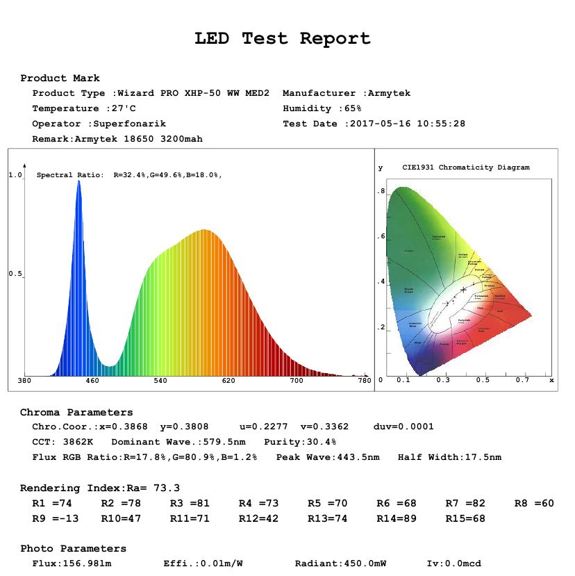

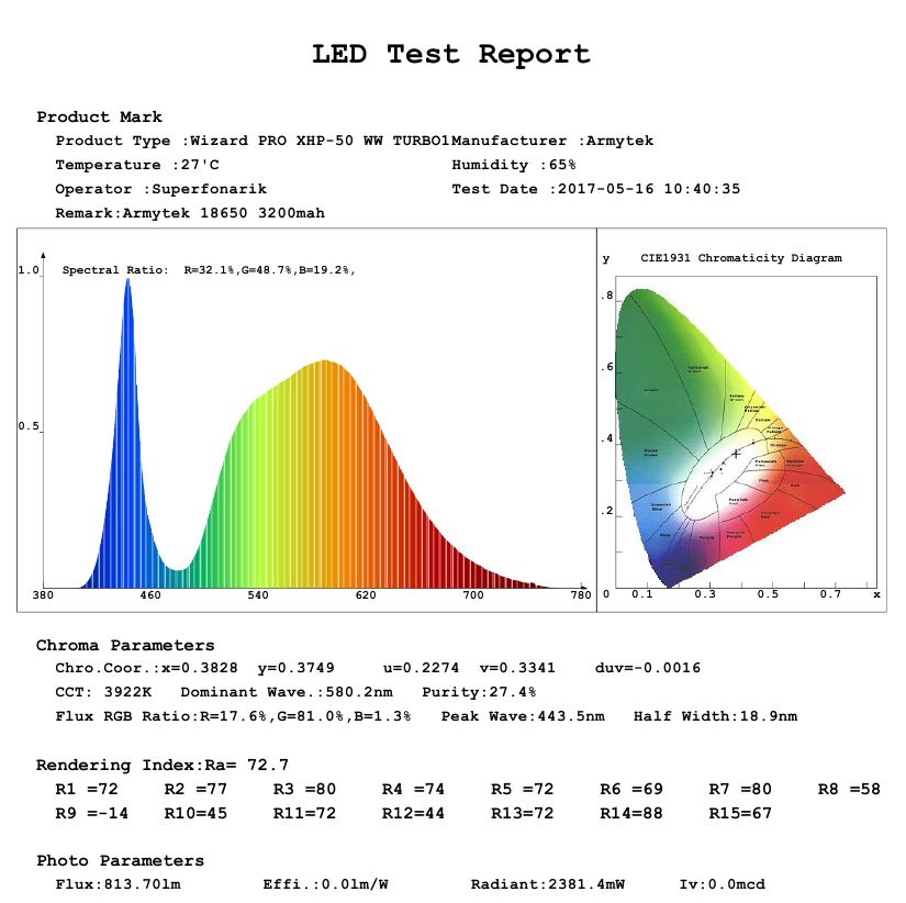

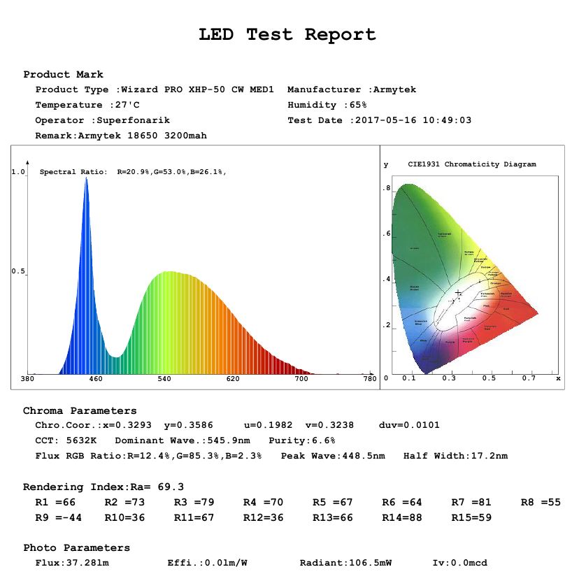

Для более объективного обзора я попросил помощи у компании www.superfonarik.ru. В их лаборатории были протестированы следующие фонари:
1. Armytek Wizard Pro XHP50 Warm Light
2. Armytek Wizard Pro XHP50 White Light
3. Skilhunt H03 NW
4. Trustfire 3T6
5. Блок Miller ML106 c диммируемым светлячком а-ля Soshine в качестве отрицательного контроля
Групповое фото испытуемых.
Тесты проводили на полностью заряженных аккумуляторах. Использовали фирменные для Armytek, народные Samsung 26F для народного Skilhunt H03, один или два Panasonic NCR18650B для Trustfire 3T6 и Sanyo NCR18650GA для блока ML106+Soshine. Также был проведён тест c разряженным до 3.3В фирменным аккумулятором Armytek для фонаря Wizard c White Light диодом.
По методике выдерживали 30 секунд с момента включения режима до измерения яркости в интегрирующей сфере.
Данные даны в от самого яркого по убыванию
Для тех, кому лень открывать картинки напишу рядами (люмен)
Armytek WW - 1574 - 813 - 360 - 157 - 39 - 4.3 - ? - ?
Armytek CW - 1686 - 870 - 380 - 162 - 37 - 4.3 - ? - ?
Skilhunt H03 - 846 - 510 - 361 - 165 - 74.7 - 25 - 7.2 - ?
Trustfire 3T6 1x 18650 - 867
Trustfire 3T6 2x 18650 - 1546
ML106 + Soshine - 88.5
Armytek - Warm Light
Turbo2->Turbo1->Med3->Med2->Med1->Low3
Armytek - White Light
Skilhunt H03 NW
Trustfire 3T6
ML106 + Soshine

В фонаре Skilhunt H03 снижение из турбо режима яркости реализовано по таймеру. После чего можно снова включить. В Wizard'e действительно реализовано по температуре. Когда температура корпуса поднимается до критического значения, яркость сбрасывается до предыдущего режима, затем снова восстанавливается. Так происходит циклически из обоих ярких режимов. В основных режимах при комнатной температуре яркость снижается только тогда, когда проседает батарея. Снижение и повышение яркости свечения происходит заметными ступенями, при этом яркие режимы доступны, но step down происходит очень быстро. Последним режимом свечения после череды снижений остаётся Firefly 1 (самый слабый). На нём фонарь продержался ещё сутки и погас. Включить его было возможно, но работал он недолго. Замер напряжения на аккумуляторе показал 2.53 В. Можно заключить, что отключение происходит на 2.5 В.

Обе температуры света мне показались приятными для глаза и применимыми для своих целей. White Light версия четче обозначает фактуру освещаемого предмета, Warm Light мягче для глаз. Пробовал ослеплять себя обоими фонарями и с удивлением открыл, что на одинаковых режимах, в которых относительное значение мощности светового потока выше у более холодного диода, меня значительно меньше слепит более холодный оттенок. Точнее сказать ослепляют они оба, но ночное зрение восстанавливается быстрее после более холодной версии. Это на случай, если вас беспокоит состояние товарища по команде при ослеплении. Обе версии, и холодная, и тёплая, отличаются и каждая найдёт своего ценителя.
