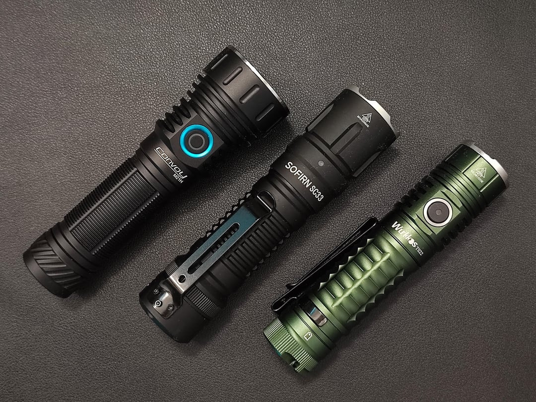

Требуется фонарик на 21700 на среднюю и ближнюю дистанции. Возможно чуть-чуть вдаль.
Присматриваюсь к Fenix E35R, но он светит слишком сильно (3100 люмен), или слишком слабо (1000 люмен). Также понравился Nitecore EDC35, но у него нельзя менять батареи (для меня это критический недостаток).
Мне требуется яркость на уровне 2300 – 2500 люмен, но с возможностью кратковременного повышения до 3100 люмен и более (чем больше тем лучше). Цветовая температура нужна 5000К и более.
Щупал у знакомого Fenix LR35R, очень понравился на яркости 3000 люмен (предсамый мощный режим), но для моих целей он большеват.
Использовать планирую на велосипеде и в туристических целях.
PS. Моделей очень много, и самому выбрать что-то годное очень сложно
Mulpex вне форума   Ответить с цитированием Вверх

Посмотреть сообщение Сообщение от Mulpex :
По всей видимости, вам нужен фонарь с рампингом, плавным изменением яркости во всём диапазоне.
А так:
для скучающих фонарёвщиков идеологической работы - непочатый край.)
Xmm (15.09.2024)

Вопрос от не разбирающего в вопросе. Любые фонари Sofirn, Convoy, Nitecore, Wurkkos и подобные бренды, они будут хуже Acebeam, Fenix ?
Вот например приглянулся Sofirn IF25A на Anduril 2.0. Его же можно настроить под нужную мне яркость?
Хуже-лучше - относительные категории и применимы к конкретным задачам, потребностям. Не отталкивайтесь от брендов, исходите из соответствия задачам. (Ну, кроме явного шлака, конечно.)
Anduril предполагает рампинг. Значит, у вас будет возможность установить желаемую яркость.
ПС. Сейчас аудитория Фонаревки подключится. Помогут.
Единственное, сразу настраивайтесь на:
1. Изменение желаемой ЦТ до ~4300К и теплее;
2. Размышление и подбор в канделах, а не люменах;
3. Разделение задачи на 2-3 фонаря.

Просто в моем представлении мне нужны подобные режимы
1. Яркость на уровне 2 – 10 люмен для использования с диффузором красным или фильтром красным, чтобы включать на природе и не привлекать насекомых / животных.
2. Яркость на уровне 50 – 100 люмен, для использования с диффузором и без.
3. Яркость 1000 люмен для большинства задач
4. Яркость около 2500 люмен
5. Яркость турбо на максимальную мощность (3100 люмен и более)
Все значения примерные
Важно - эти 1000 люмен он реально держит:
Если на цветопередачу наплевать и от холодного света не воротит, то как вариант:
Drex (10.08.2024), Gek (10.08.2024), mic1968 (18.10.2024)
Тут сразу заблуждение.)
Такое количество люмен возможно на старте, с последующим снижением в течение секунд-минут в 2 и более раз. Иначе выделяемое тепло корпус компактного фонаря не «переварит».
Если хотите стабильные 2500 люмен, то это будет фонарь в крупном корпусе и, вероятно, на нескольких аккумуляторах (т.н. формат «банка колы»). Это достаточно объёмный и тяжёлый фонарь.
Тут вам пояснят, лучше исходить из кандел (количество света в освещаемой зоне), а не люмен (количество «вылетевшего» из фонаря света вообще).
Для примера.
Есть лампа для фары автомобиля. Она имеет свою паспортную характеристику в выдаваемом количестве люмен - пусть 2000.
«Голая», подключённая к аккумулятору, она будет испускать рассеянный свет во все стороны - те же самые 2000 люмен.
Если же ее поместить в светособирающую и направляющую конструкцию (рефлектор, под линзу), то 2000 люмен света будут концентрироваться и исходить в конкретном направлении. (И вот там, впереди, в нужной вам освещаемой зоне будут канделы.)
Т.е. в зависимости от оптической системы, одно и то же количество люмен может концентрироваться и направляться по-разному, давая разную плотность, интенсивность освещения в конкретной зоне: шило» или широкое разлитое поле заливки - большая разница.
Поэтому, приоритетнее - форма сконцентрированного света, производное от работы оптической системы.
ПС. Бюджет озвучьте, пжст.
ППС. В выходные на форуме низкая активность. Не тревожьтесь, вам помогут.

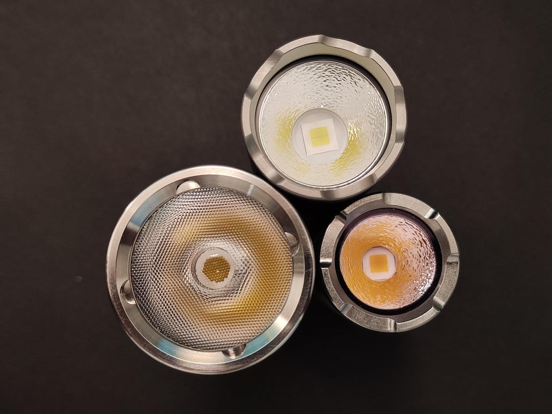

Сами по себе люмены мало о чём говорят, важнее распределение света. У дальнобоев, которые светят на километр, люменов совсем немного, но ведь как-то хватает.
То есть прежде всего нужно смотреть задачи, под них выбирать распределение и тип света, а вот потом можно думать и о люменах (а можно и не думать).
Тут вам пояснят, лучше исходить из кандел, а не люмен.
Понимаю, мне просто хочется лучший вариант из возможных на самом энергоэффективном светодиоде.
Я правильно понимаю, что такая возможность есть только в фонарях с прошивкой Anduril ?
Не только. Из более доступных вариантов присмотритесь к Wurkkos TS22, у него как раз есть и ступенчатые режимы, и рампинг.
На XHP70.2 - если нужен более широкий заливной свет или на XHP70.3 - если нужен чуть более сфокусированный.
В сети ПОЛНО обзоров и видео.
Как я понял из обзоров, если выбрать рампинг, то придется каждый раз заново выставлять яркость. Хотелось бы чтобы каждый режим можно было настроить один раз, и затем переключаться кнопкой. Хотя с такими исходными режимами, итак нормально в целом.
Также заинтересовал фонарь Sofirn SC33, но у него много плохих отзывов о поломках и залипающей кнопке. Модель Sofirn SP33S имеет аккумулятор 26650, поэтому не подходит.
Есть еще какие-то варианты на уровне Wurkkos TS22 и Acebeam E75 от других брендов? Например от Fenix. Мне очень понравился свет фонаря Fenix LR35R (он вроде бы на светодиодах Luminus SST40 идет), возможно у Fenix есть такой же фонарь меньшей мощности и более компактный?

Еще один претендент (рампинг есть) - Convoy M21H , https://forum.fonarevka.ru/...
Но он явно покрупнее (зато можно докупить разных ТИР и подобрать распределение света под себя):

Посмотрел сравнение Olight Seeker 4 Pro vs Acebeam E75 vs Sofirn IF25A, SC33 & Wurkkos TS22
Понравились больше всего Olight Seeker 4 Pro и Sofirn SC33. Показалось что у них самое лучшее распределение света.

Заказал себе Wurkkos TS22 на Cree 70.2, и Sofirn SC33 с доставкой из России.
Благо цены на эти фонари можно назвать бюджетными.
Идею о покупке Olight Seeker 4 Pro сразу отбросил, тк магнитные зарядки не рассматриваю, и у него нет нормальной клипсы для крепления за стропы Molly на рюкзаке.
Acebeam E75 на фоне Wurkkos TS22 и sofirn sc33 показался слабым в сравнениям, и стоит вдвое больше (с доставкой месяц+).

Обидно что у Nitecore EDC35 не сменные аккумулятор, так бы вероятно взял его.
Кстати у этого производителя светодиод фирменный UHi 40 MAX LED. Это действительно что-то хорошее уникальное, или рекламная чепуха?
