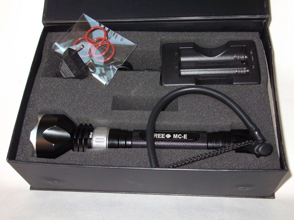

передавал подводные фонарики профессиональным подводникам, не смог устоять и не воспользоваться моментом покрутить в руках и сделать несколько фотографий для общественности.

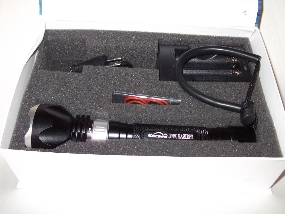

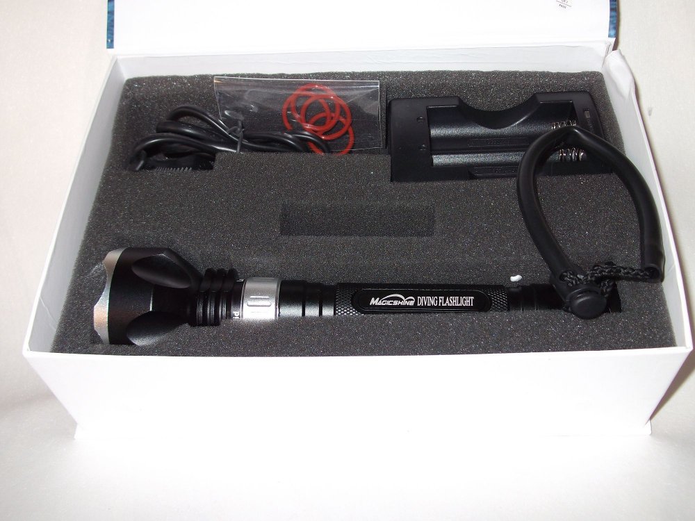

Комплектация общая для всех фонарей:
  • Народное зарядное устройство 100-240V
  • 2 аккумулятора Li-Ion 18650 "2200 mAh"
  • 4 дополнительных уплотнительных кольца
  • ремешок на руку
  • коробка

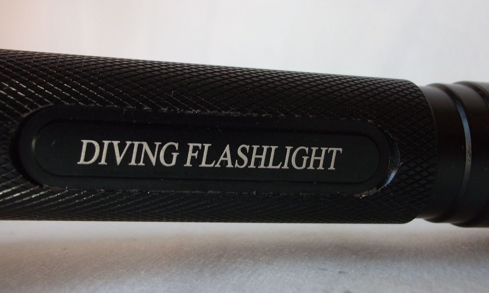

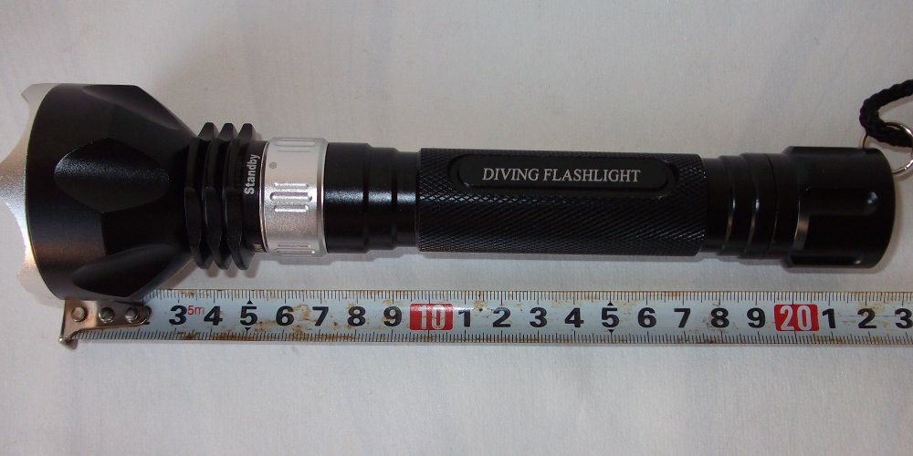

Фонари внешне конструктивно одинаковые поэтому опишу все три фонарика на примере
Diving Flashlight MC-E
3.74V+3.94V
Low 0.25A
Mid 0.70A
High 1.35A

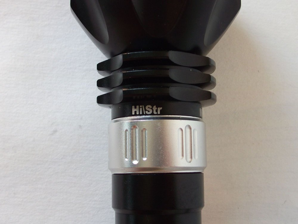

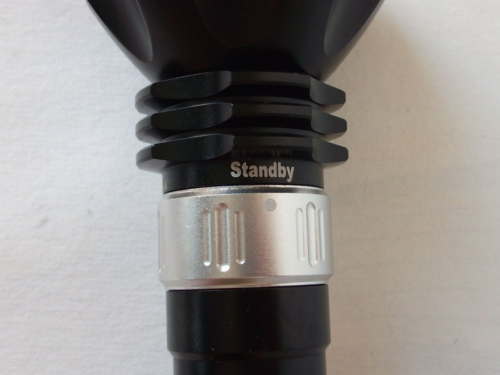

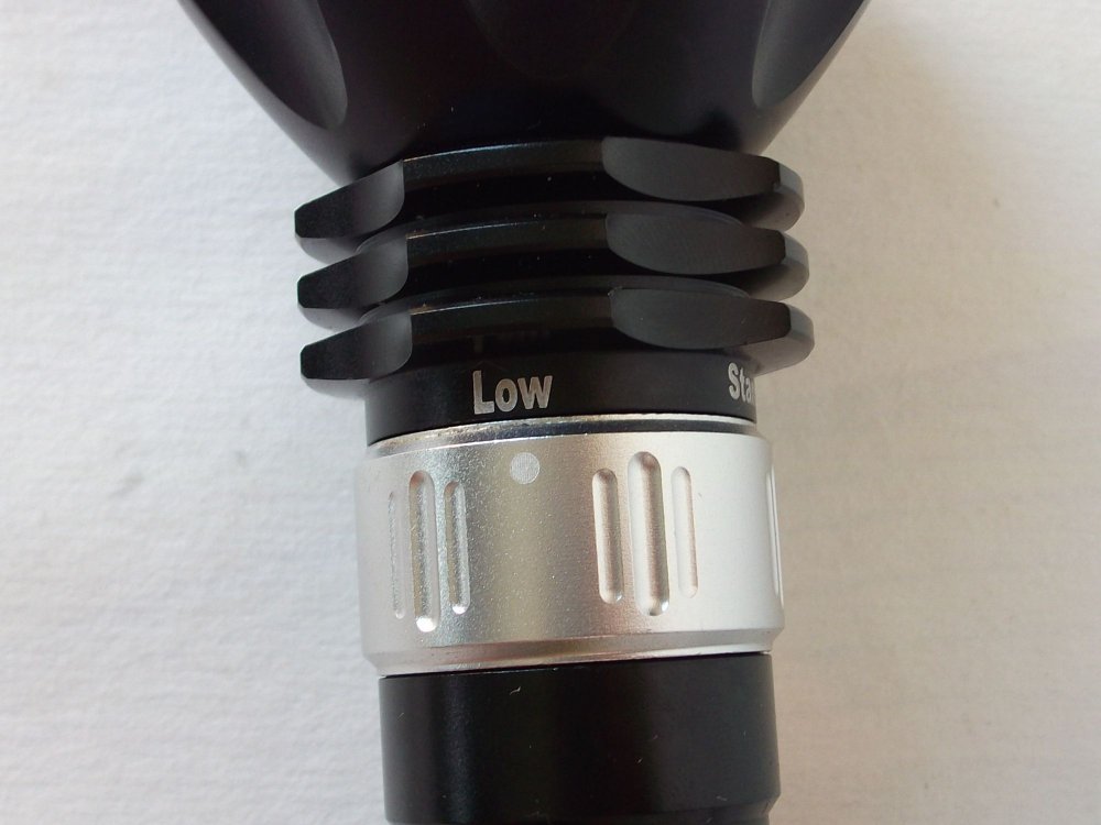

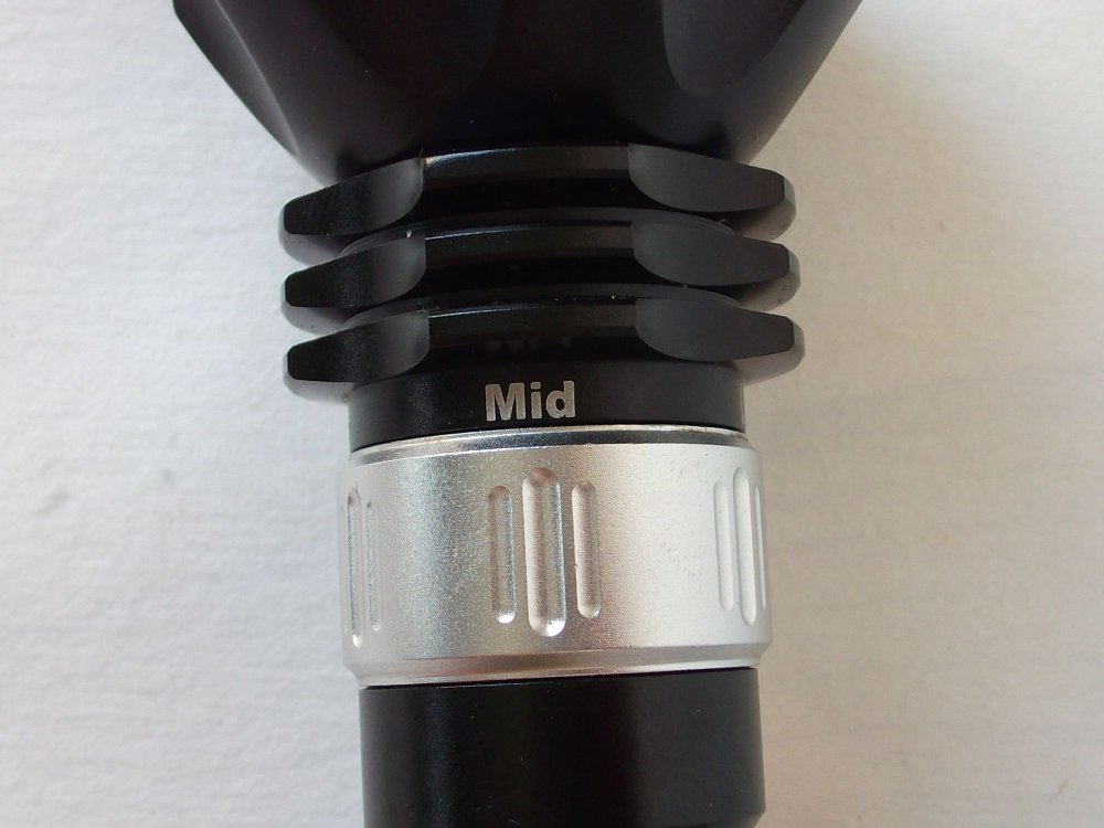

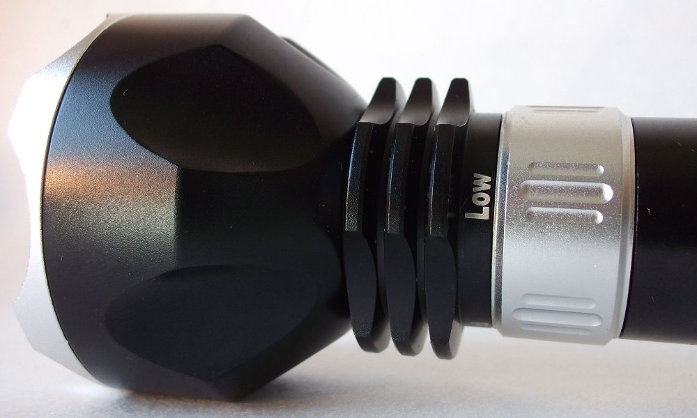

Режимы переключаются кручением диска. Очень понравилось управление. Строб мне не на одном из фонарей активировать не удалось, но меня этот факт не огорчил нисколько! Крутить можно как в одну так и в другую сторону.

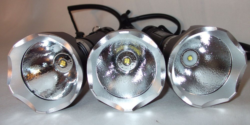

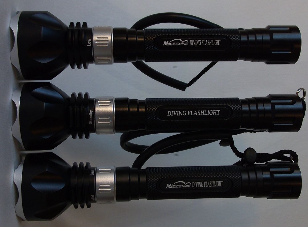

Magicshine MJ-810UA MC-E 4000K
3.73V+3.94V
Low 0.30A
Mid 0.75A
High 1.50A
Magicshine MJ-810E UA XM-L
3.74V+3.95V
Low 0.30A
Mid 0.75A
High 1.50A

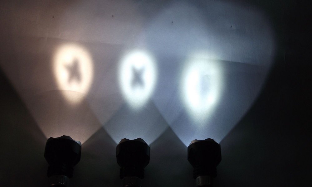

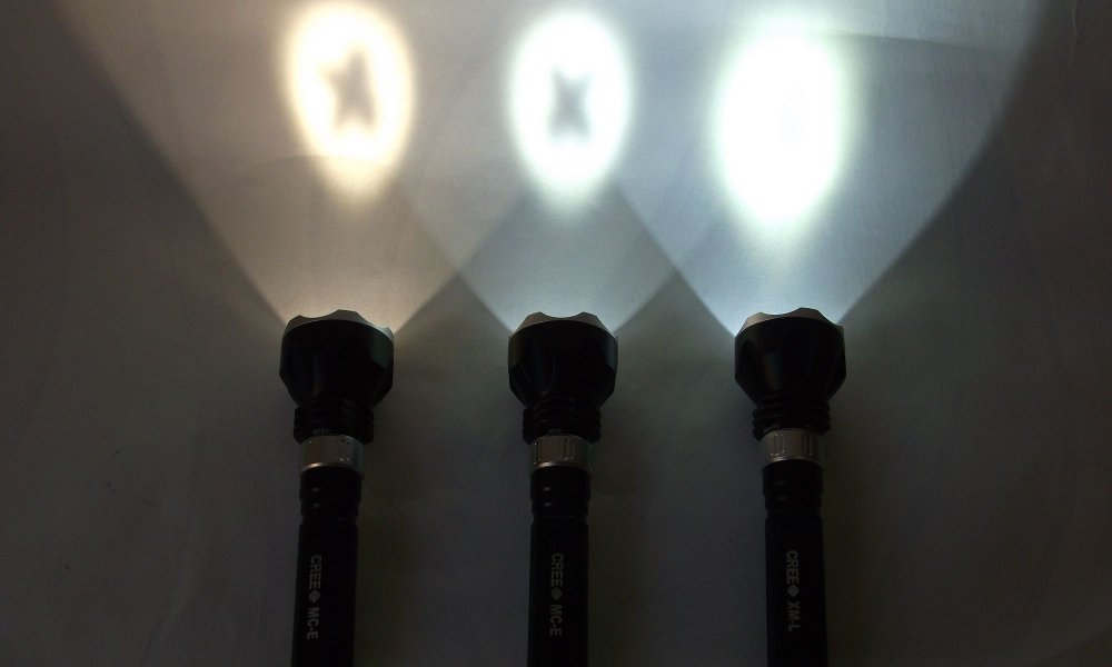

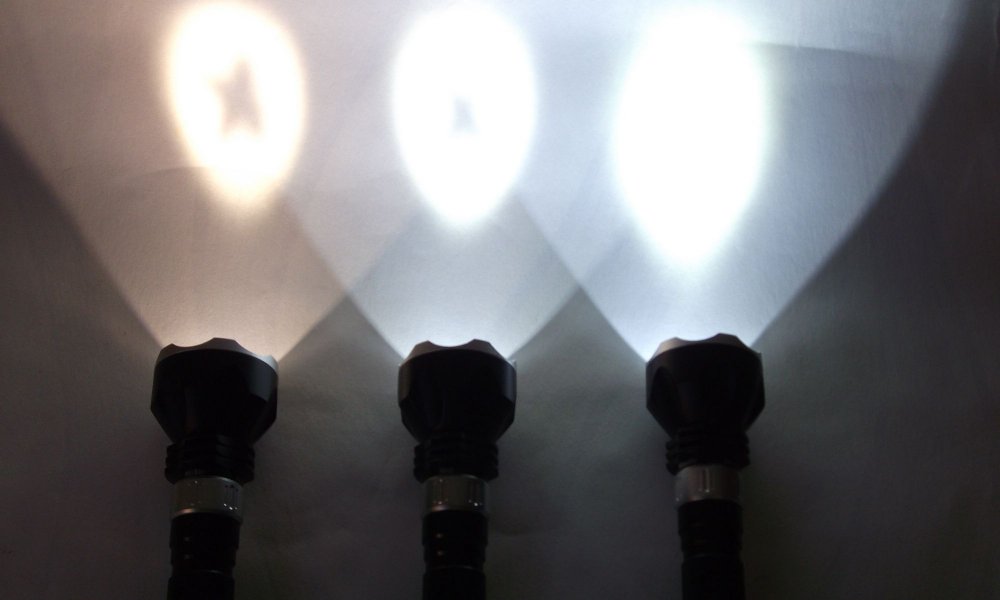

Сравнение
Слева-направо:
1. Magicshine MC-E 4000K
2. Diving flashlight MC-E
3. Magicshine XM-L

Фонарики действительно интересные и управление и исполнение всё понравилось. Голову у подводников не смог раскрутить. Из минусов не понравился вес - достаточно тяжёлые, но под водой роли не играет для чего они и предназначены. Себе из троих кандидатов взял бы тёплый MC-E очень приятный для глаз спектр не смотря на всю попсовость и яркость XM-L

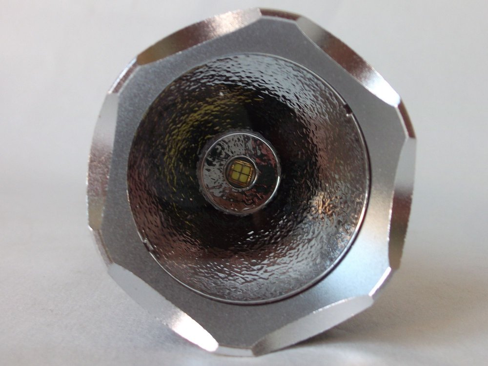

Ого интересная "дырка" по середине в виде креста) Так и должно быть???

Да обусловлено как показывает практика не только самим диодом но и рефлектором. Расстояние до стены очень близкое только для оценки оттенков. Бимшоты качественные к сожалению не могу сделать техника не позволяет. Ампераж всех фонарей измерялся на кнопке

да, MCE на мааалых дистанциях обычно так и светит

На данном примере можно проследить эволюцию популярных в народе "подводников" от компании Magicshine. Изначально их делали на диоде SSC P7, более дорогой и качественный MC-E появился чуть позднее. Современная редакция на XM-L демонстрирует более высокую яркость (примерно на 20%), эффективность. Изменения претерпели также электроника и элементы питания. Особое внимание стоит обратить на MJ-810 UA, изготовленные по нашему спецзаказу на светодиоде MC-E natural white 4000K - нейтральный спектр позволяет лучше ориентироваться в мутной воде наших пресноводных водоемов. Теперь каждый фонарь промаркирован серийным номером и датой изготовления.

В версии на MC-E использован дравер как в старом фонаре? Двухэтажный? И МС-Е по схеме 2S2P? Или у них у всех новый одноплатный драйвер, который прокачивает 3А через диод?
Вопрос больше к fonari.in****
P.S. А, все, сорри, посмотрел фотки...у всех новый драйвер...

по поводу стробоскопа он там существует включается через раз ....чтоб включить нужно кольцо провернуть в режим Low подождать 3-4 секунды резким движением провернуть в режим Mid и вернуть на Hi\Str если все сделано правильно фонарь за стробит

"Через раз" потому и включается, что ваш алгоритм неверный. Правильный: включить в LOW, затем, не задерживаясь в нем, быстро перевести в HIGH (через STANDBY).

Да, у всех новый драйвер. Контроль качества на заводе - пятиступенчатый. Из 20 штук демо-партии все проданы и пока живы
Посмотреть сообщение Сообщение от Allen :
А я вообще из Standby в High кручу - 100% срабатывает Дословный перевод надписи на коробке: "поверните из Low в High за 1 секунду"

Пользовал фонарь на XM-L весь весенне-летний сезон. Остался очень доволен, реально качественный фонарь, даже и не скажеш что китай. Строб включал быстрым поворотом из Standby в High.

Поставил я в такой Cree MT-G на 4000к вместо Р7, разница просто небо и земля. Луч стал шире никаких артефактов от многокристальности нет, яркость возросла, в общем с родным рефлектором подружился однозначно. Всем советую.

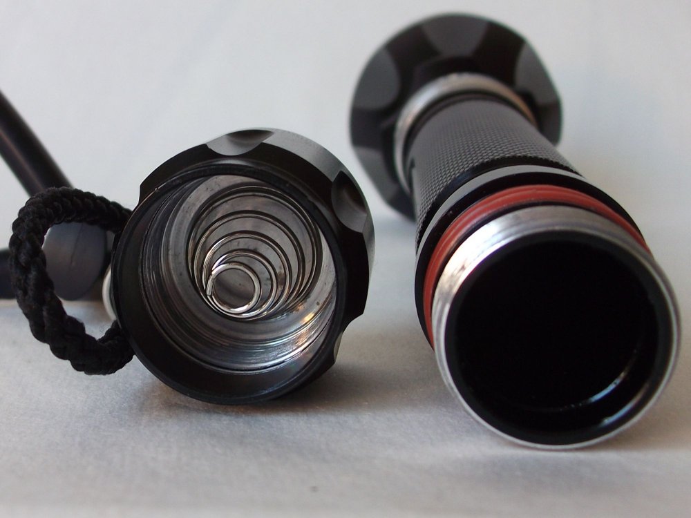

Я привык не доверять китайцам, по-этому промазал два соединеия силиконом.
