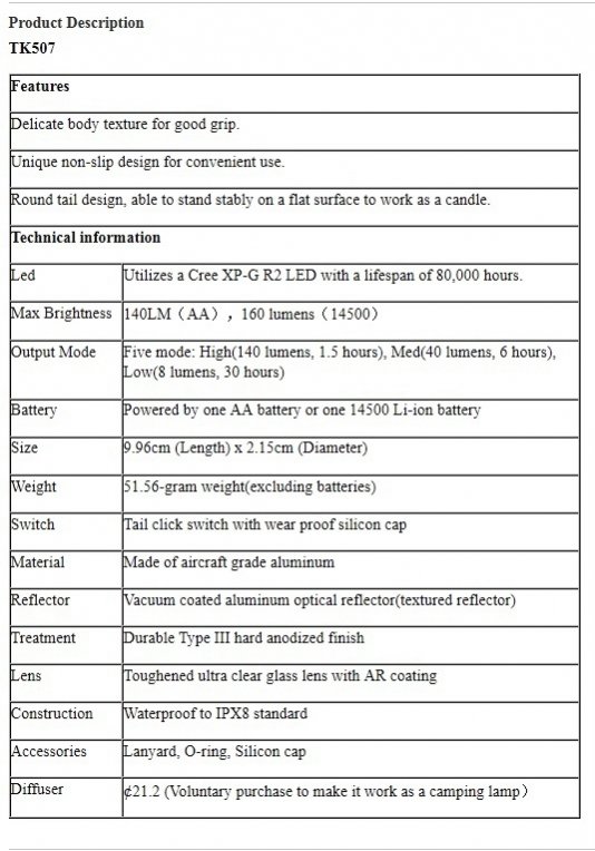

Новый, очень стильный фонарик Tank007 TK507 является дальнейшим развитием серии TK566/568. Обновлению, помимо светодиода, подверглись электроника, резьбовые соединения, рефлектор
Специальная ограниченная серия на светодиоде Cree XP-G R5!
Fonari.in**** является эксклюзивным представителем компании Tank007 в Украине и предоставляет на все фонари этой марки гарантию 1 год
Светодиод - Cree XP-G R5
Варианты питания ( в порядке приоритета):
1 аккумулятор LI-Ion 14500 (рекомендуется)
1 аккумулятор NiMh AA
1 батарейка АА
Количество режимов - 5
Режимы переключаются полунажатием кнопки:
максимум (160 люмен, 1,5 часа)
средний (70 люмен, 6 часов)
минимум (10 люмен, 30 часов)
строб
SOS
Цифровая стабилизация яркости
Алюминиевый корпус с анодированием высшей жесткости HA-III
Качественные прямоугольные резьбы
Переключение режимов - циклически, полунажатием кнопки
Текстурированный алюминиевый рефлектор
Утопленная кнопка (фонарь может стоять "свечой")
Гарантия производителя - 1 год
Вес - 40 гр. (без батареи)

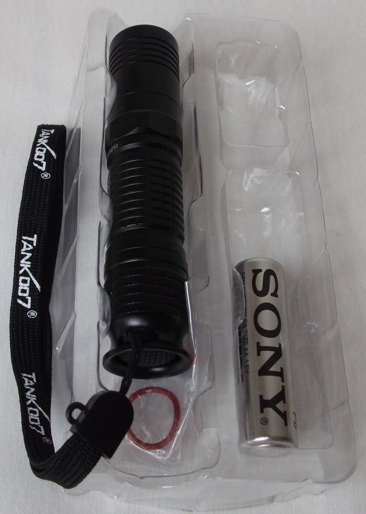

Фонарь приехал в подарочной упаковке
Решено было снять видеовскрытие

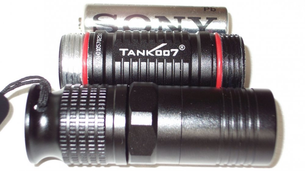

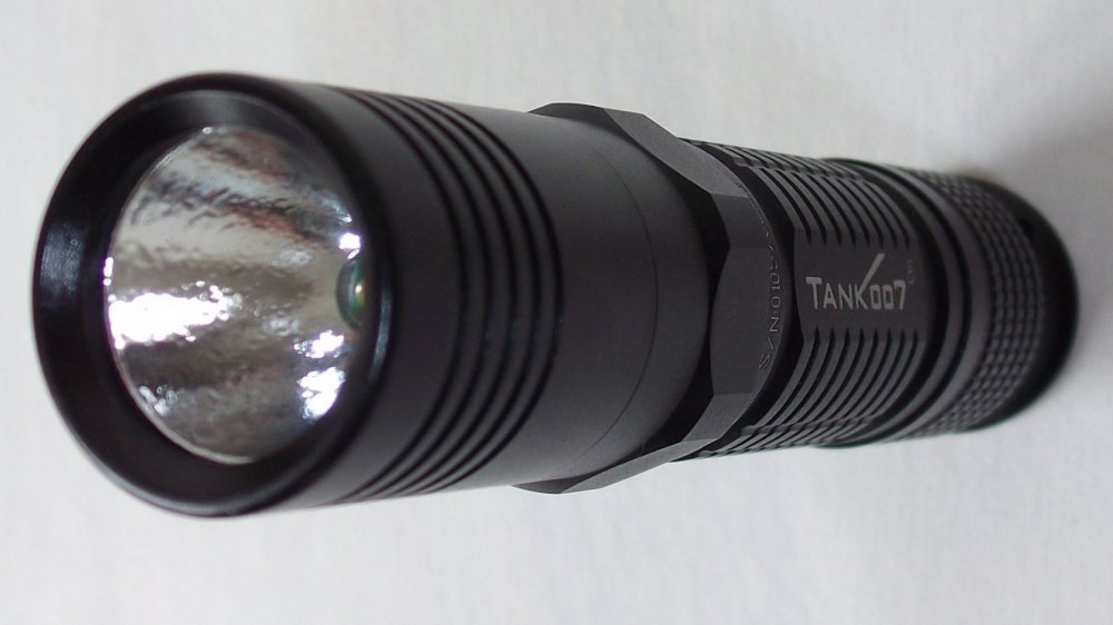

Испытания устраивать некогда, но обмыть фонарик не помешает. Продолжим с фотографиями внешнего вида, т.к. часто не хватает именно этой информации:

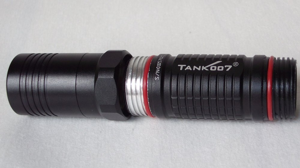

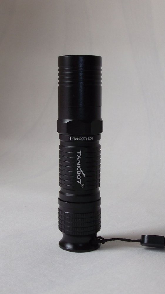

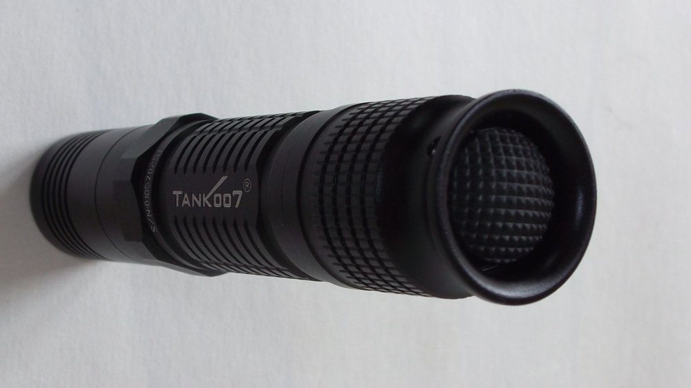

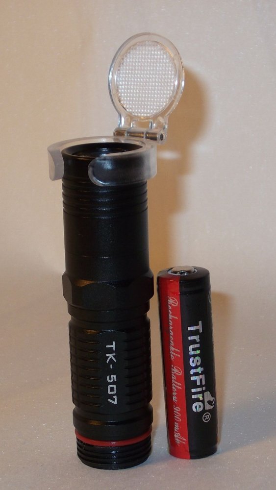

Никаких неприятных сюрпризов не заметно. Корпус выполнен качественно и как всегда со вкусом, анодирование на месте. Посмотрим что же там внутри или из чего состоит фонарик:

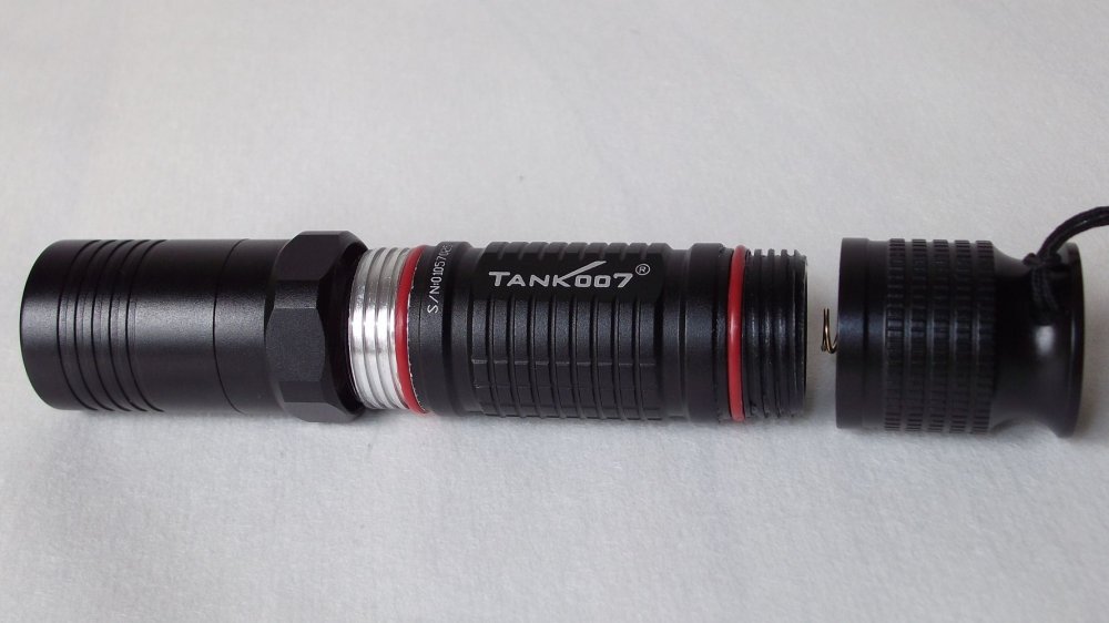

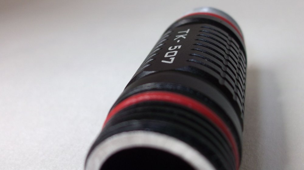

В целом всё как обычно - голова, тушка, тейлкап.

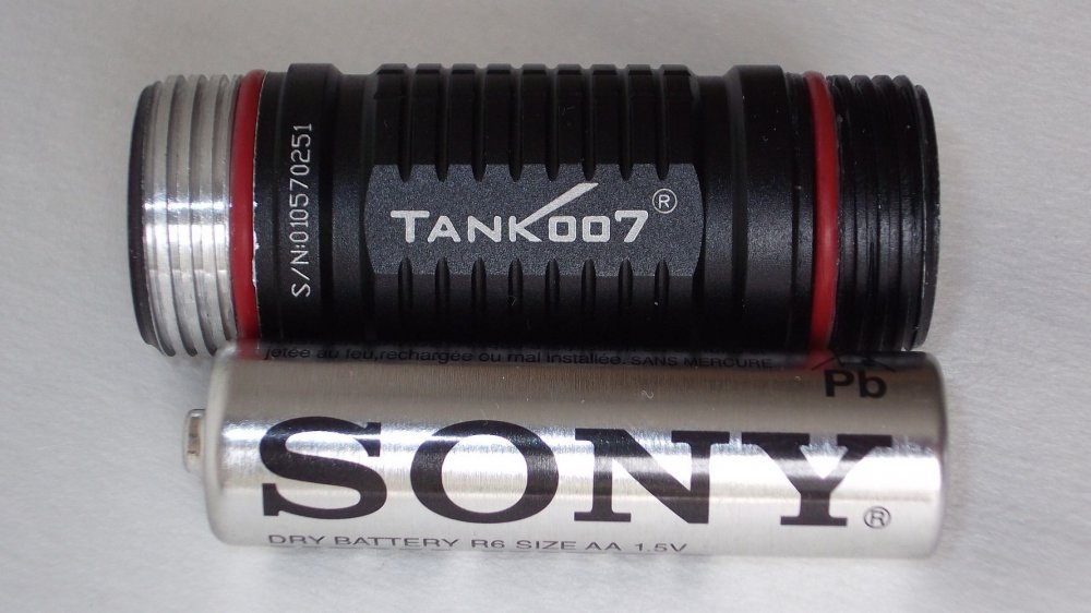

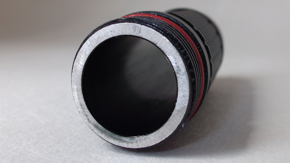

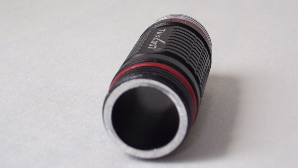

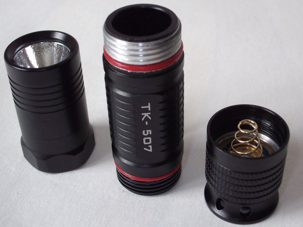

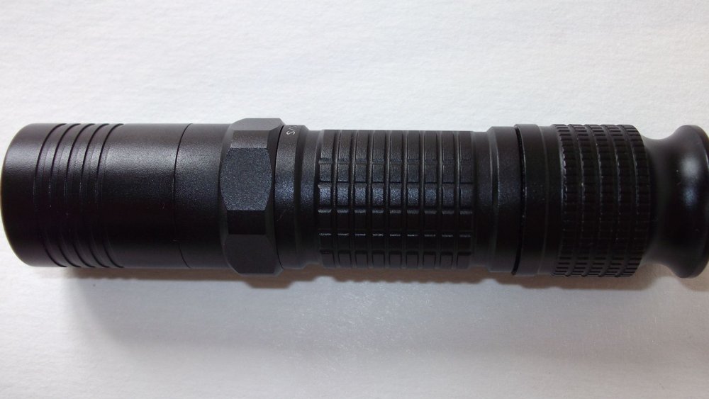

Посмотрим поближе на тушку:

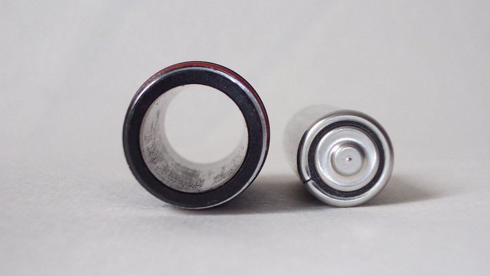

Однако неплохо, внушает доверие такая конструкция и толщина. Резьба прямоугольная с большим шагом. Всё смазано, везде резинки. Можно большое количество раз менять батарейки и не переживать, что что-то сотрётся об этом ниже...

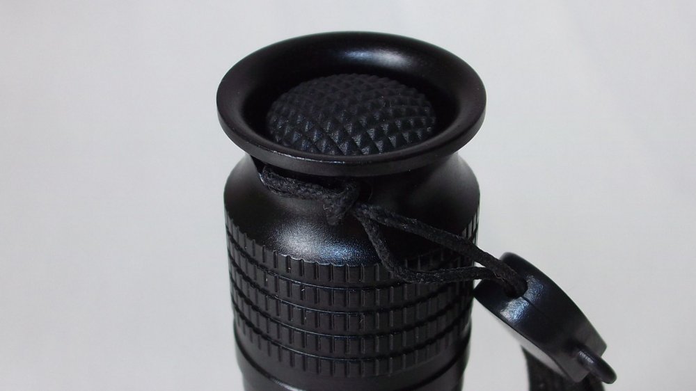

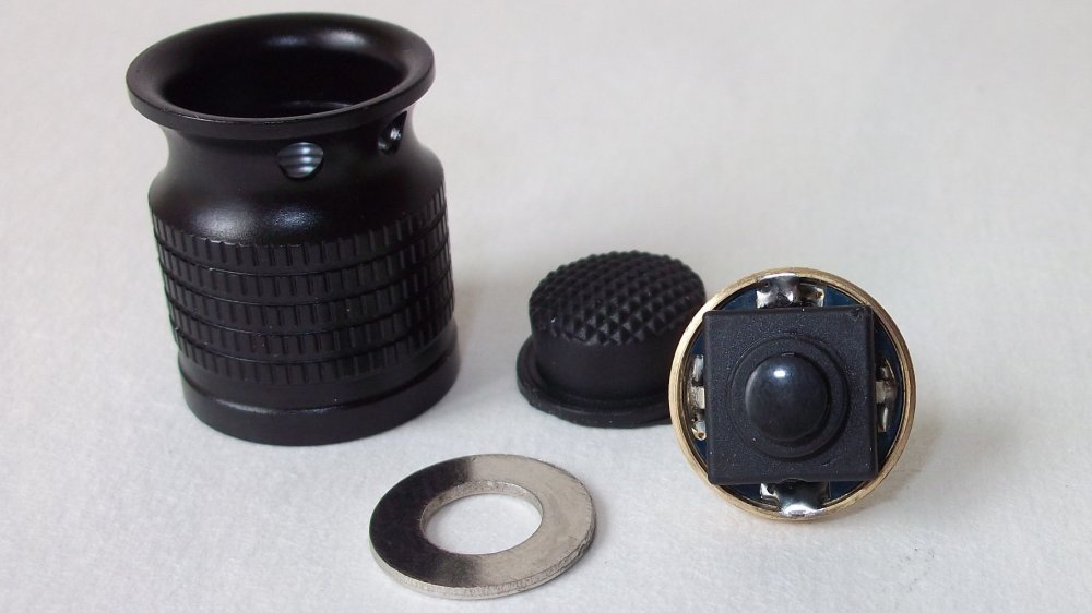

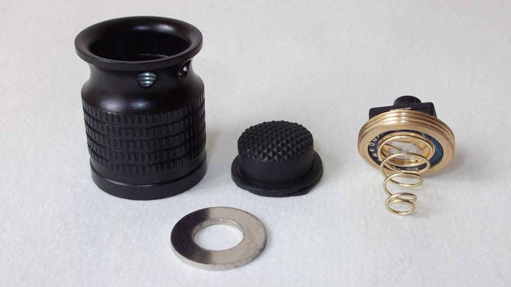

Продолжим осмотр пациента. Тэйлкап и кнопка:
Хочется отметить несколько моментов. Фонарик уверенно стоит на хвосте. Шнурок продевается правильно как и должно быть и не мешает фонарику выполнять роль свечи. Резинка стандартная 14мм. Кнопка немного тугая тактильно, но это не мешает комфортно переключать режимы, кратковременным размыканием цепи.

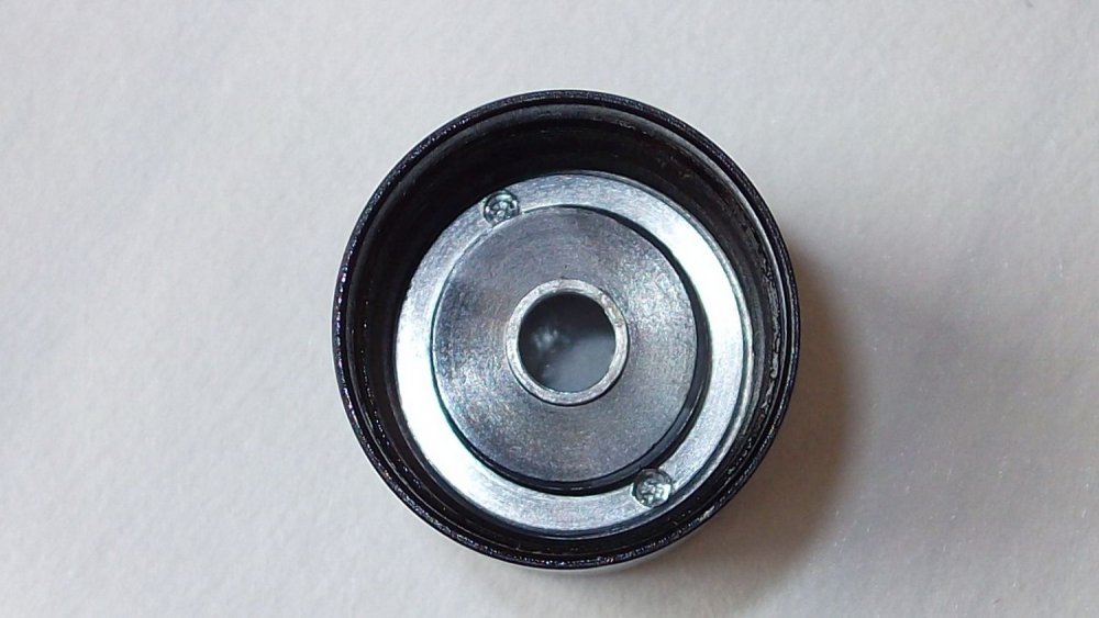

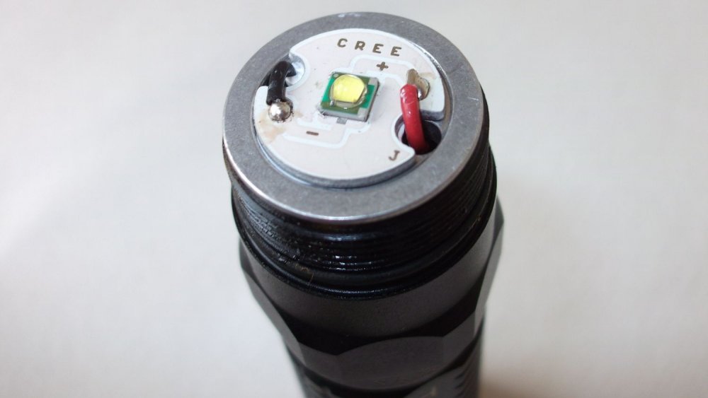

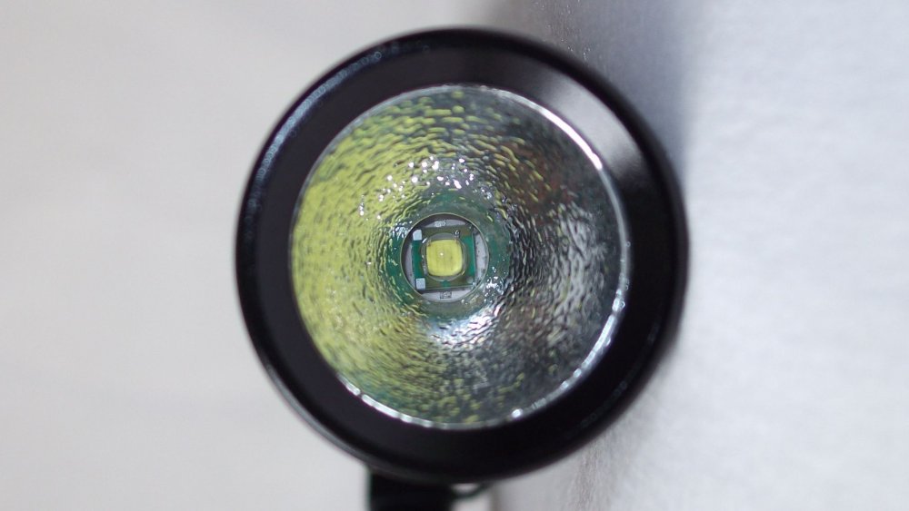

Голова:

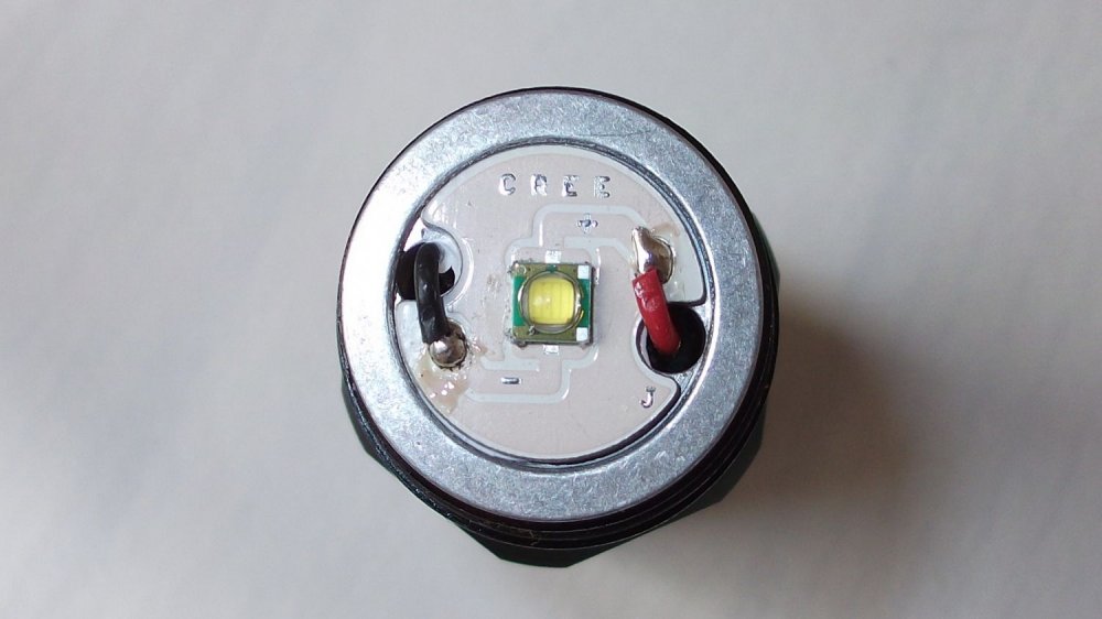

Голову не получилось открутить сразу, но она в общем-то поддалась чуть позже. Диод как видим по центру. Рефлектор на резьбе вкручен, но имеются отверстия что-бы его оттуда извлечь. Между рефлектором и стеклом есть резинка для герметизации фонарика. Диаметр подложки светодиода 16мм. Пружинка плюсового контакта отсутствует это правильное решение, т.к. можно открутить кнопку слегка и спокойно транспортировать. Фонарь гарантированно не включится!

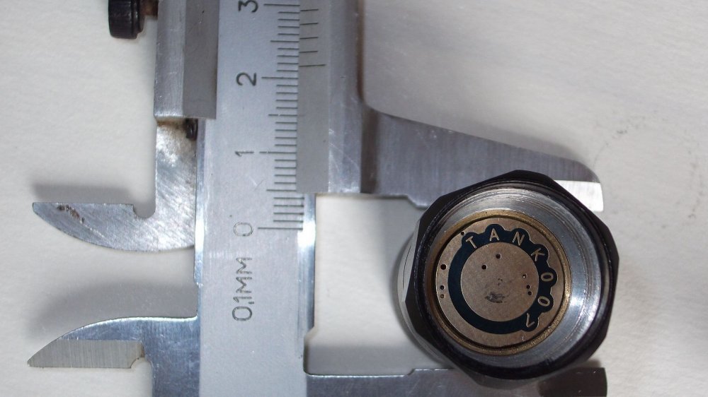

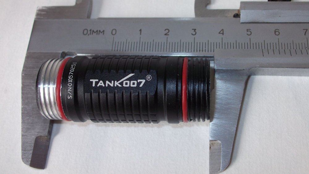

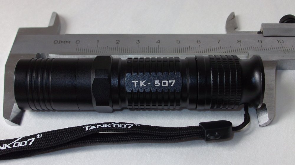

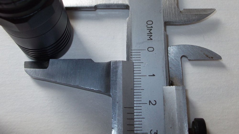

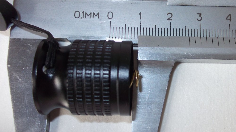

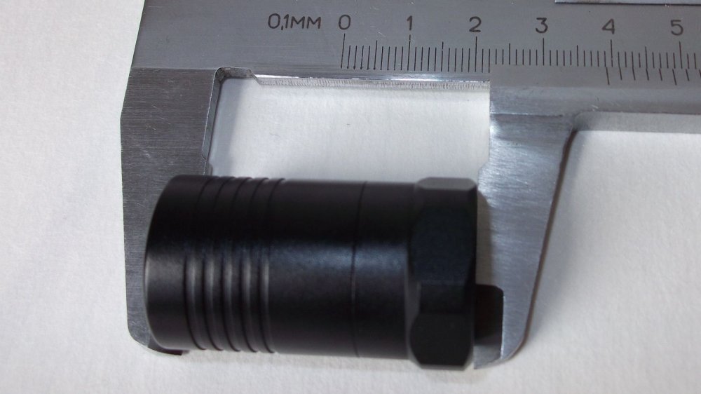

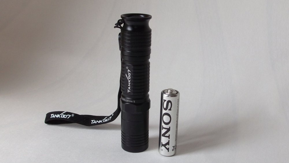

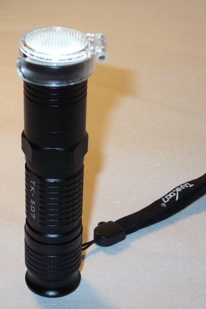

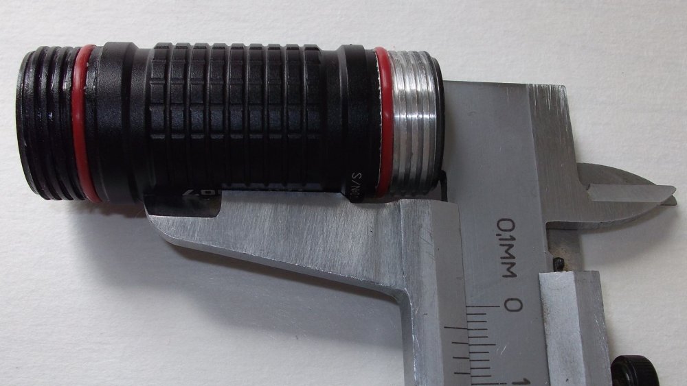

Перейдём к фото где показаны реальные размеры, с размерами производителя совпадают:

Спектр света ~ 5500 не более не синит, может совсем немного с желтизной. Следующий снимок с расстояния 1метр, на освещаемой поверхности точки - между ними 10см. Максимальный режим AA

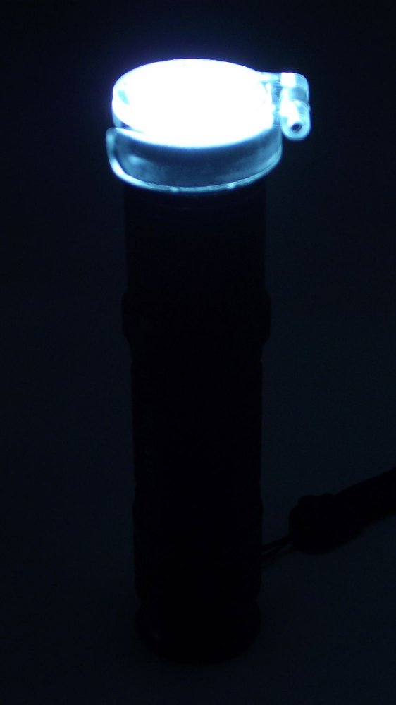

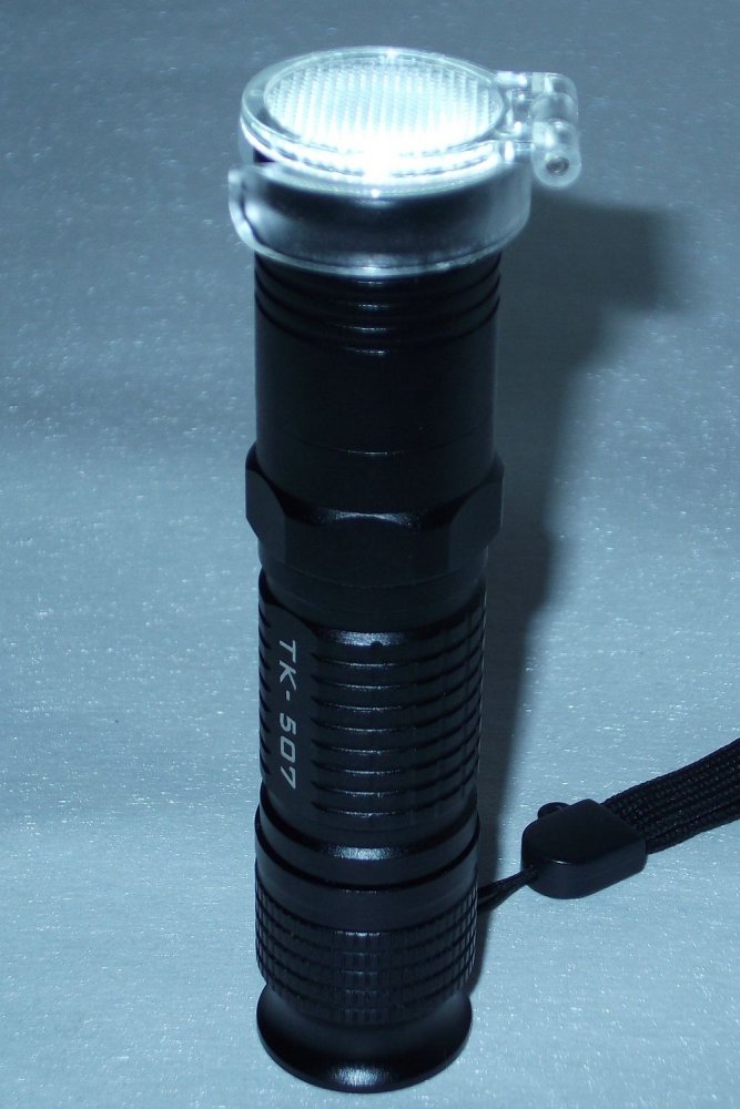

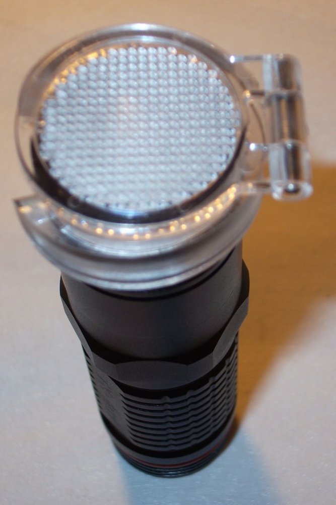

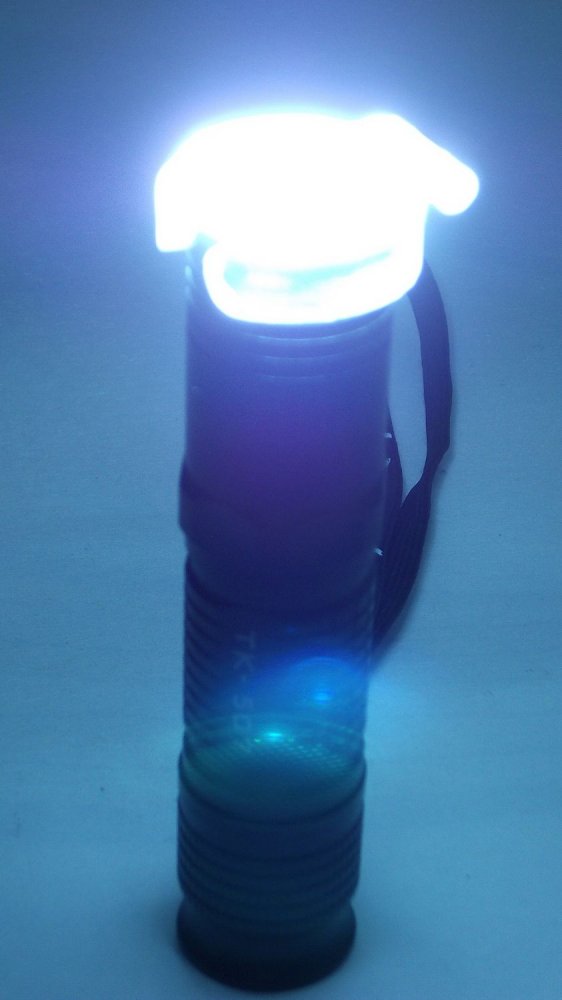

Итак наблюдения продолжаются с диффузором и аккумулятором 14500. Можем считать фонарик упакован как и подобает Танку!
Диффузор плотно сел на корпус фонаря и потерять его будет сложно.
Диффузор Fenix AD401
http://www.fenixlight.com/v...
Диффузор из специального ударопрочного светорассеивающего пластика надевается на фонарь для рассеивания светового потока на 360 градусов. Превращает фонарь в сигнальный жезл
http://fonari.in****/product...
Выглядит это так в практическом применении
Абсолютно тёмная комната, прекрасно освещена фонариком с одетым диффузором. В целом мне очень понравился фонарь с диффузором особенно в помещении. Можно даже попить чай и почитать любимый журнал.

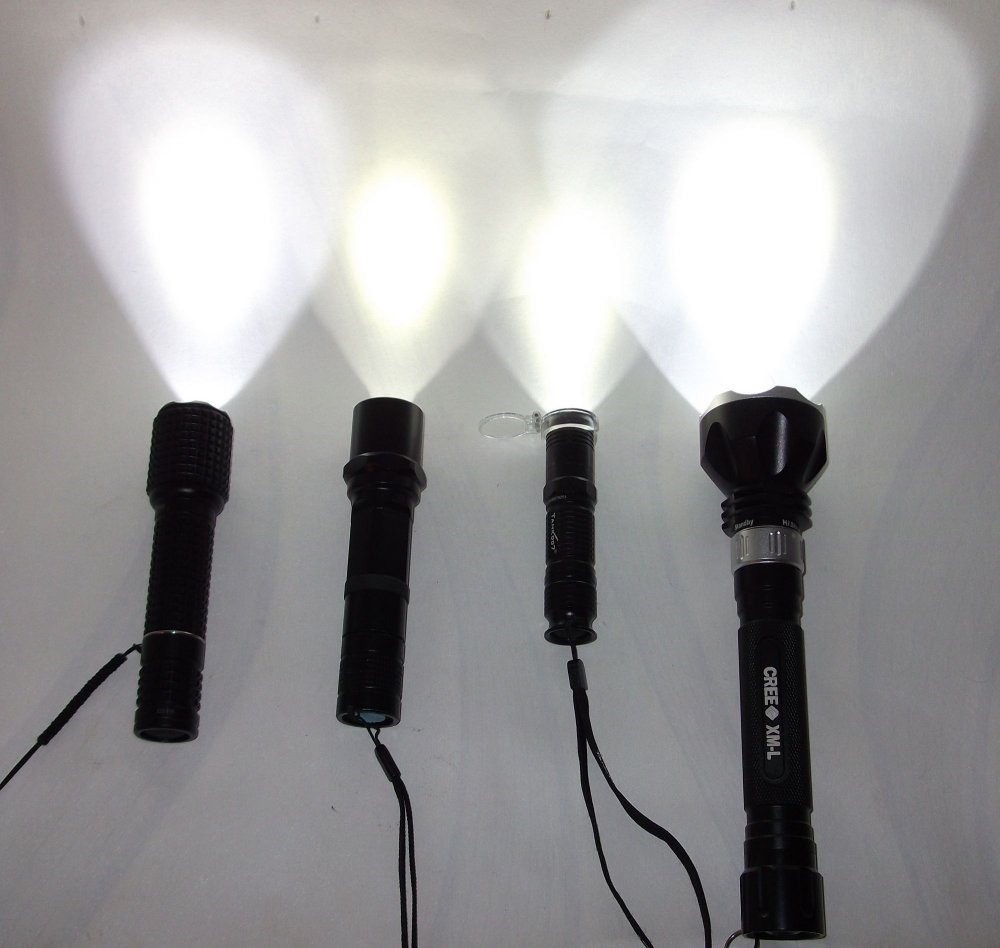

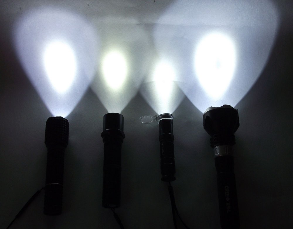

Замеры на аккумуляторе 14500
Volt - High - Mid - Low - Strobe - Sos
4.18V - 1.30A - 0.30A - 0.03A - 0.40A - 1.30A
3.51V - 0.75A - 0.20A - 0.03A - 0.25A - 0.75A
Слева-направо:
1. Solarforce L2X XM-L - 2.8A (Panasonic 1x18650)
2. Ultrafire C1 XM-L - 1.5A (Ultrafire protected blue 2500mah 1x18650)
3. Tank007 TK507 XP-G R5 - 0.75A (Trustfire protected red 900mah 1x14500)
4. Magicshine XM-L - 1.5A (Ultrafire blue 2200mah 2x18650)
npomokoji вне форума   Ответить с цитированием Вверх

Всё ещё живёхонек

"головой" напоминает лд10 ...
а вот "попка" не оч... хотя задумка ясна... по типу "сигарного хвата"
ну ничего так, интересненько ))

хм, это все что в коробке было? ... видать блистерная подложка одна для всех, а для "наживы" комплектацию дербанят... не?
заметил разъем под экстендер(читать удленитель-дополнительная трубка для второго элемента питания)

трубки под вторую батарею у 507 вроде нет... к сожалению
она есть на 566 и 568 фонари
просто упаковка видимо универсальная для всех этих моделей
Слева-направо:
