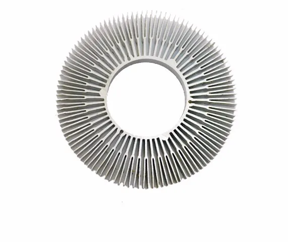

2. Раздумываю о моддинге(доработке) фонаря путем установки радиатора в район головы. Чтобы исключить или максимально отсрочить по времени провал в яркости (100% -> 30%) по срабатыванию термозащиты. Актуально в теплую погоду. Или в отсутствие обдува от набегающего потока воздуха (во время длинных остановок на светофорах). Конечно, сильно пострадает эстетический вид фонарика и в карман в таком виде его уже не спрячешь. Но для моего сценария применения готов с этим смириться.
Взять к примеру такой (ссылка) круглый радиатор и посадить в него фонарную башку, на теплопроводящий клей. Радиатор высотой 25 или 40 мм, не более. Встанет на ребра фонарной головы. Правда по внутреннему диаметру он меньше на 5 мм, но решить можно.
Вопрос, стоит ли заморачиваться? Живу в достаточно прохладном климате.

А затея с дополнительным радиатором смысла не имеет? Видел как на Конвои S2+ ставят очень компактный радиатор (круглый) от маленького электродвижка. Сразу снимает пять градусов с тушки, при условии обдува (велосипедное применение).
