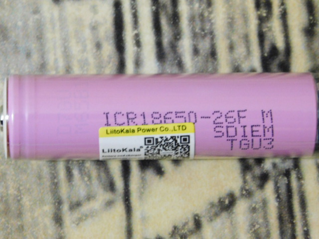

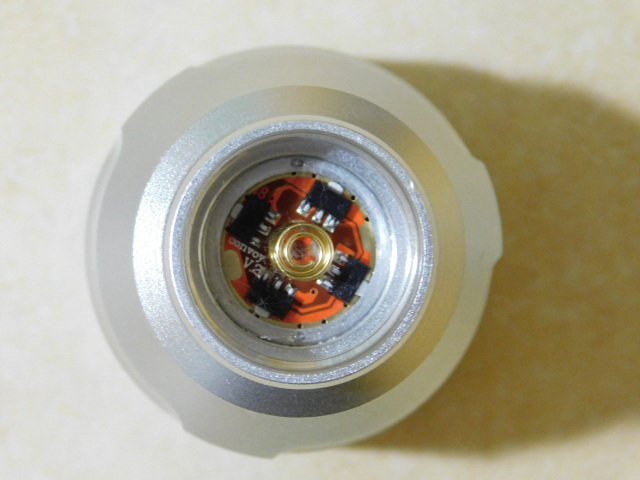

Здравствуйте друзья прошу помочь разобраться. Есть Convoy C8 на XML2 от Семена. C таким драйвером https://forum.fonarevka.ru/.... И таким аккумулятором https://forum.fonarevka.ru/.... На полностью заряженном выдает 2200mA. Это норма или стоит менять акб. Потому что в описании к фонарю было указано 3000mA. Спасибо.

Евгений 33, по фото видно только 4 микросхемы, а это 4х350 - 1.4А (Одна микросхема это 350мА, или 380мА (разные версии есть)). Сколько микросхем с другой стороны?

Это стандартный конвоевский драйвер AMC в менее мощных версиях убираются ТОЛЬКО со стороны пружины. По крайней мере если покупался у саймона то по другому быть не может.

вообwе то етот акк на 2600, если судить по маркировке. а чем вы его заряжаете? может зу не заряжает на 100%,

Скажите т.е. больше 2600 mA он не даст? Ведь это ж емкость

даст, лишь бы сумели взять. а зарядке вообще без разницы, какая у него емкость

конечно пофиг, если заряжает до 4,1в или даже меньше то пофиг какая емкость, не зарядит на 100% какая бы не была

ее надо выкинуть
но даже если бы она заряжала до 3.8В - все равно это не причина, почему мультиметр не показывает искомое значение тока

Но она она может быть меньше номинала, на это влияют нагрев самих стабилизаторов, состояние аккума и напряжения на нем, но скорее всего дело в плохих щупах.
Боязно разбирать). Есть подсказки?
