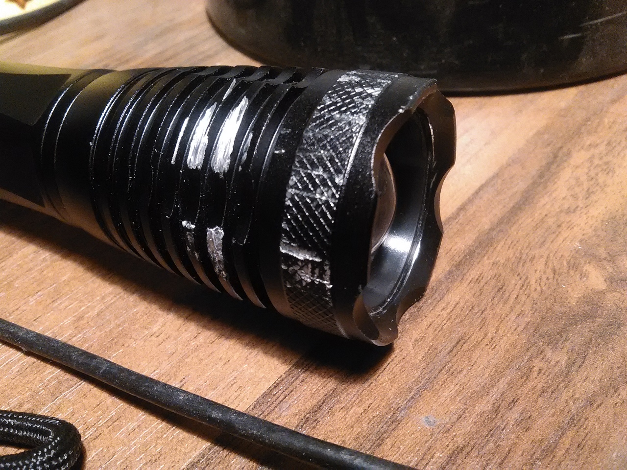

Всем привет. Есть китаец Alonefire X980 на Т6 и 26650 . Хочу поменять в нем драйвер и светодиод но не могу понять как вынять алюминевый модуль. Толи он впреcсован туда то ли на резьбе . Возможно кто крутил такой девайс и поделится советом ?!

Скорее всего вкручен.
Визуально , если смотреть в шахту в сторону драйвера , видны просветы зацепов что на фото 3 . Предполагаю что не на резьбе тогда. Иначе ничего бы не просвечивалось.
Ну и так ...пробовал откручивать ...усилие надо очень мощное , другой бы фонарь уже давно поддался бы.

q4-werewolf, тушка что целиковая, только кнопка и безель откручиваются?

Линзовик жеж. Откручивается только безель подвижной башкир. Сама голова снимается после откручивания пилюли. Которую ТС откручивать не ХОЧЕТ
q4-werewolf, крутится все что закручено. Выколачивается все что запрессовано (в отдельных случаех дажо то что закручено). Делай красиво

q4-werewolf, в подобных линзах этот модуль выкручивается, возможно и по час. стрелке, потом освобождается голова. "Таблетка" на диоде так же может быть вкручена.
Не забудьте про замену кнопки на нормальную.

для начала удалить блестящую шайбу. а там, скорее всего понятно станет

Шайбен-отражатель можно не трогать. И так на последней фотке видно, что прорезей для тонкогубцев нарезали щедро, ещё вопрос - а резинка вообще обеспечивает герметичность... Та, которую в эти прорези видно
Пилюля в линзовиках почти всегда клинит. Полметра сгона даже в сипике 68, нарезанного на мягком, совсем не "космическом" алюмене

Доброе время суток! не могу понять как снимается голова фонаря. Фонарь с фокусом "trlife". Пытался раскрутить голову -- не хочет. Есть пластиковое кольцо вокруг линзы, которое можно бестолку покрутить. Поддеть это кольцо не получается. Я так понимаю либо голова все-таки раскручивается с адовым усилием, либо снимается пластиковое кольцо с линзы. Подскажите

Где кончаются ребра "охлаждения" на подвижной голове, начинается крышка этой головы. Откручивается двумя трубными ключами, или в спецперчатках серво вирдис (том Круз в них лазил не выполняя миссию). Я вот прям отсюда вижу
P.s. Если захочешь - открутишь. Если не открутил - значит не захотел
Пробуйте еще.
Верхняя часть головы откручивается.
Можно прогреть обычным феном. Может сидеть на клею, усилия понадобятся приличные и не руками (через кожу зажимать, чем нибудь вроде ручных тисков).

Жесть какая... Мой Convoy M1 раскручивался в той части без проблем.
Вобщем попробовал зажать в тиски за основание голову и гаечным ключом крутить. Алюминий сдирается... боюсь зажимать сильнее. Правда я без кожи. Попробую сильнее прогреть
Похоже Вы не то крутите.
Откручивается кольцо в самом верху головы, "Attach head".

вообще, по фото создается впечатление, что у него может не корона откручиваться, а прижимное кольцо внутри нее. или вообще просто запрессовано. маловероятно, но вдруг
Посмотреть сообщение Сообщение от whipler :
если это про него речь, то засверлить точку опоры и выковырять рычагом или зацепом
