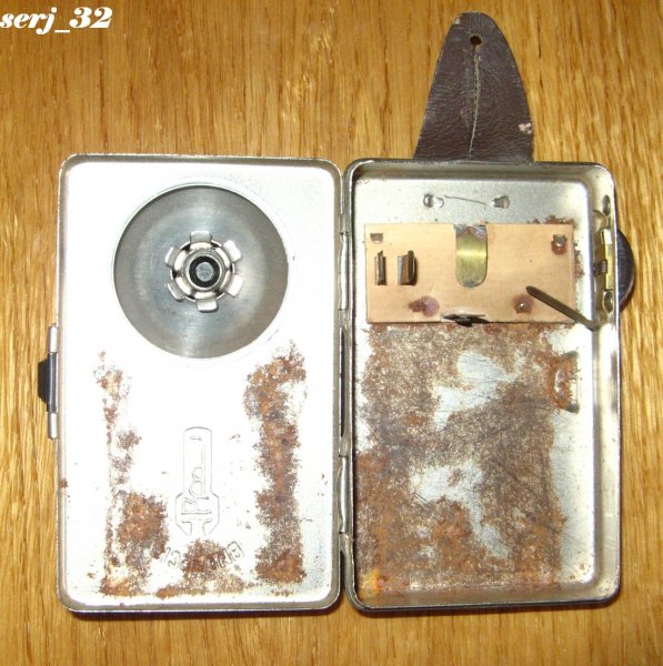

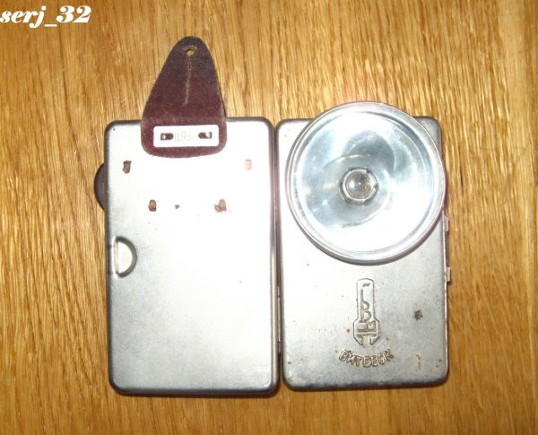

serj_32
По умолчанию Re: Реставрация
У меня есть точно такой же фонарь, я решил его оставить в первозданном виде.

Старый 09.03.2011, 21:10   11
serj_32
jeepwalker (19.03.2015), Свечкинъ (19.03.2015)
Старый 09.03.2011, 21:15 Автор темы   12
Unker13
Аватар для Unker13
Регистрация: 02.03.2011
Сообщений: 414
Сказал(а) спасибо: 85
Ну дык..я б тоже оставил, в таком виде… Спасибо за фото…
