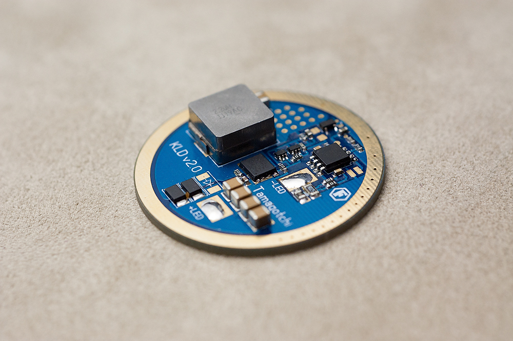

А вот драйвер, который отлично подходит для 2S2P соединения СИДов.
а сколько вы за него просите? она выдаст 20 ампер?
или он выдает 7.4 вольта и тогда сколько ампер?
А Ваш выдаст 20А? Однозначно - нет. Напряжения не хватит.
Вот тема про него.
Он для последовательного соединения - повышающий. Где-то 30W выдает. Только я бы не советовал столько делать - слабовата тушка у Кинга.
