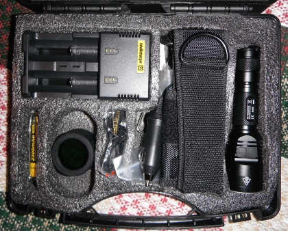

Фонарик на розыгрыш предоставлен в китовой комплектации, по-этому пришел в огромном пакете.
Внутри почтового пакета обнаружился чемодан, завернутый в стандартный пупырчатый пакет.

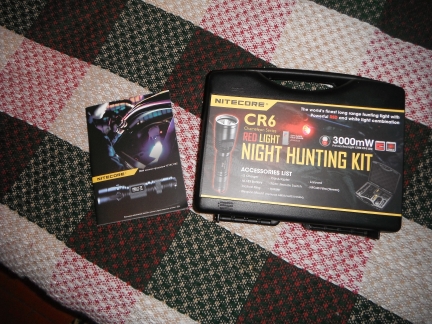

Вместе с чемоданом прислали каталог фонарей nitecore.

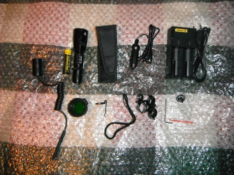

Открываем чемодан и обнаруживаем полный фарш богатую комплектацию, благодаря которой не придется бегать по магазинам, выискивая сопутствующие товары.
Вынимаем все из коробки и раскладываем.
Содержимое чемодана:
-собственно фонарь
-аккумулятор
-зарядное устройство i2
-шнур в гнездо прикуривателя
-выносная кнопка
-крепление для установки фонаря на оружие с ключиком
-пластиковый грип-упор
-клипса
-темляк
-зеленый светофильтр
-чехол
-запасные o-ring'и и резиновая накладка на кнопку
-всякие бумажки)
Если говорить вкратце, то все приспособы выглядят неплохо, но все, что касается оружия я оценить не в силах, поскольку не охотник.

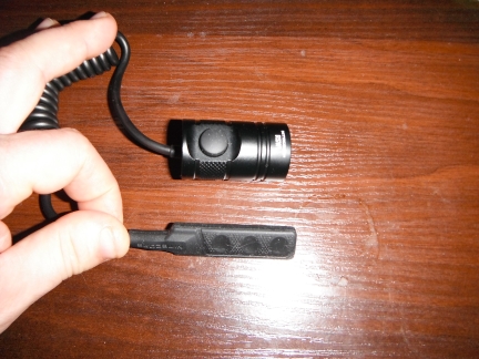

Выносная кнопка работает в двух режимах. Постоянно включен, если нажата клавиша обратного клика на самой хвостокрышке и в тактическом режиме, если клавиша отжата. В этом случае фонарь будет светить, пока зажата подпальцевая выносная кнопка.

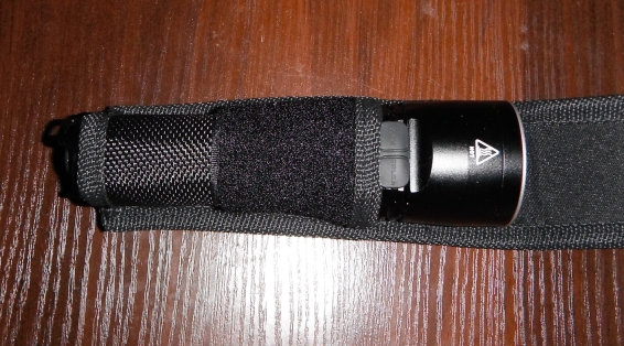

Чехол сквозной ничем особо не выдающийся, засунуть в него фонарь с надетым грип-упором не получится, не лезет.

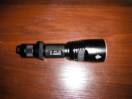

Сам фонарь.

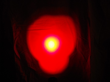

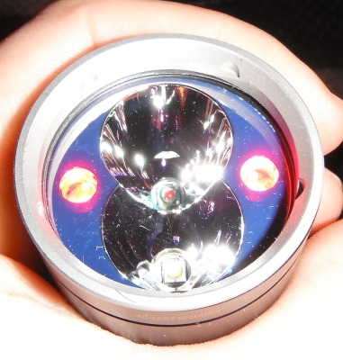

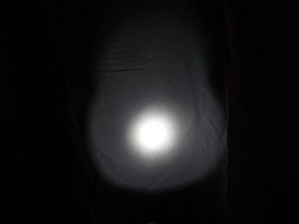

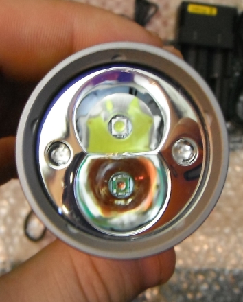

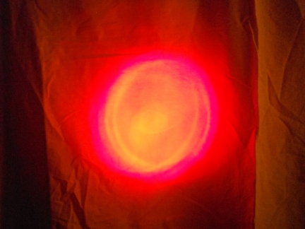

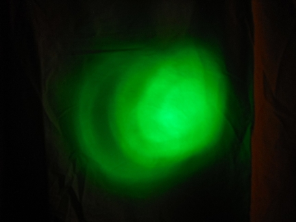

Данные сайта производителя приводить на буду, лучше опишу свои впечатления. Фонарь умеет светить двумя основными диодами ( XP-G2 белый и XP-E красный) и двумя вспомогательными индикаторными диодами ( мультицветные - красный, зеленый, синий). В целом, если использовать фонарь по назначению и не баловаться свечением в потолок, то все неплохо, белый холодный светит, красный тоже. Вспомогательная подсветка работает, даже дискотеку на летней вылазке устроить можно).
Но! Если мы хотим идеальной формы луча всех диодов, удовлетворения от свечения в потолок и не терпим артефактов, то от этого фонаря лучше отказаться)
Простыняшоты):
Да, вот такой ужас фонаревщика)))

что под модулем пока не знаю

резьба хвостокрышки один в один и совместима с соларфорсом (и шуриками, видимо)

Поигрался с разобранным фонарем, ставил тестовый вариант дальнего+ближнего света (рефлектор + тир), не впечатлило совсем и смотрится паскудно....Но созрела идея! туда прекрасно лезет трипл cute 3! И я знаю, какой драйвер я бы хотел там иметь):
-три диода ( белый, красный, синий), т.е. три независимых выхода
- правая клавиша пусть занимается управлением, как, например, в драйверах Tamagotchi, всегда включая белый
-левая клавиша просто переключает каналы(цвета), когда фонарь работает
-когда фонарь не работает, нажатие на левую клавишу включает красный светляк, повторное нажатие включает синий светляк, длинный клик левой отключает светляки
-если включен какой нибудь цветной светляк, то управление правой клавишей(яркостью) идет в этом цвете.
Вот такой фонарь был бы крут. И он был бы красив с большим цветным триплом и удобен в управлении как яркостью так и цветом.
