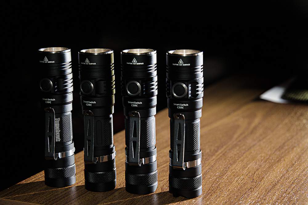

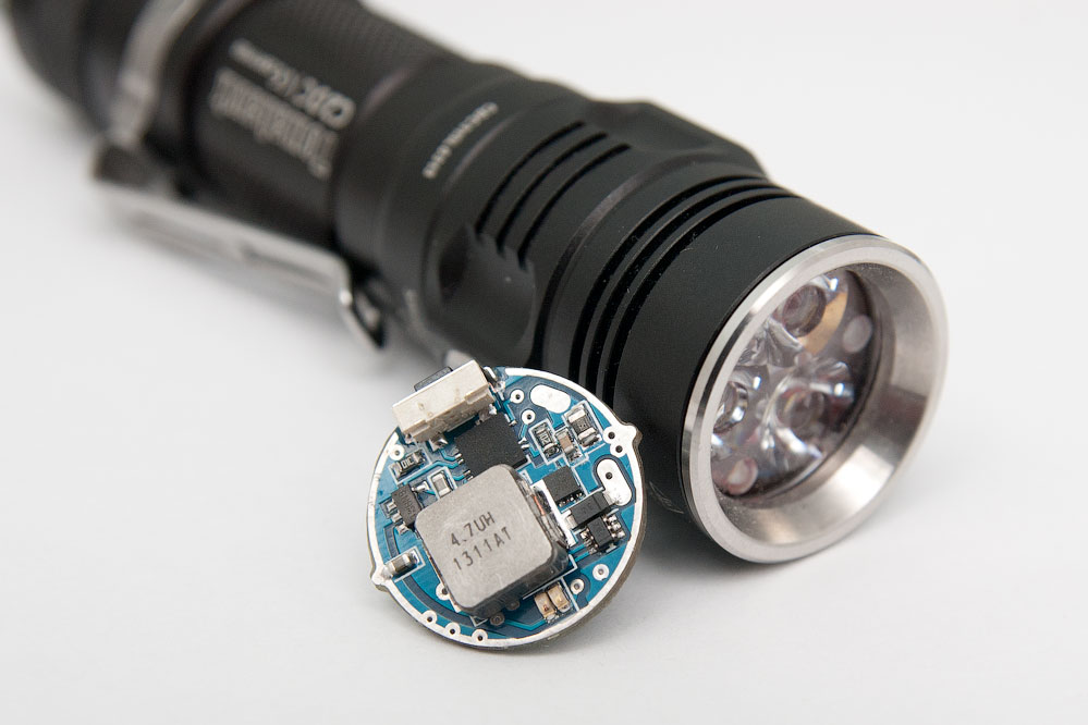

Изготовлю ограниченную партию кастомов с корпусе C20C с триплом Nichia NVSL219B.
Что в них уникального?
  • Первое это малая серия… эксклюзив, так сказать.
  • Второе – уникальная прошивка с широчайшими возможностями, не имеющая аналогов среди серийных фонарей и кастомов. В Ваших фонарях будет установлена прошивка, недоступная в фонарях и драйверах других самодельщиков.
  • Третье и главное – без длительного ждунства!
Подробнее о характеристиках фонаря:

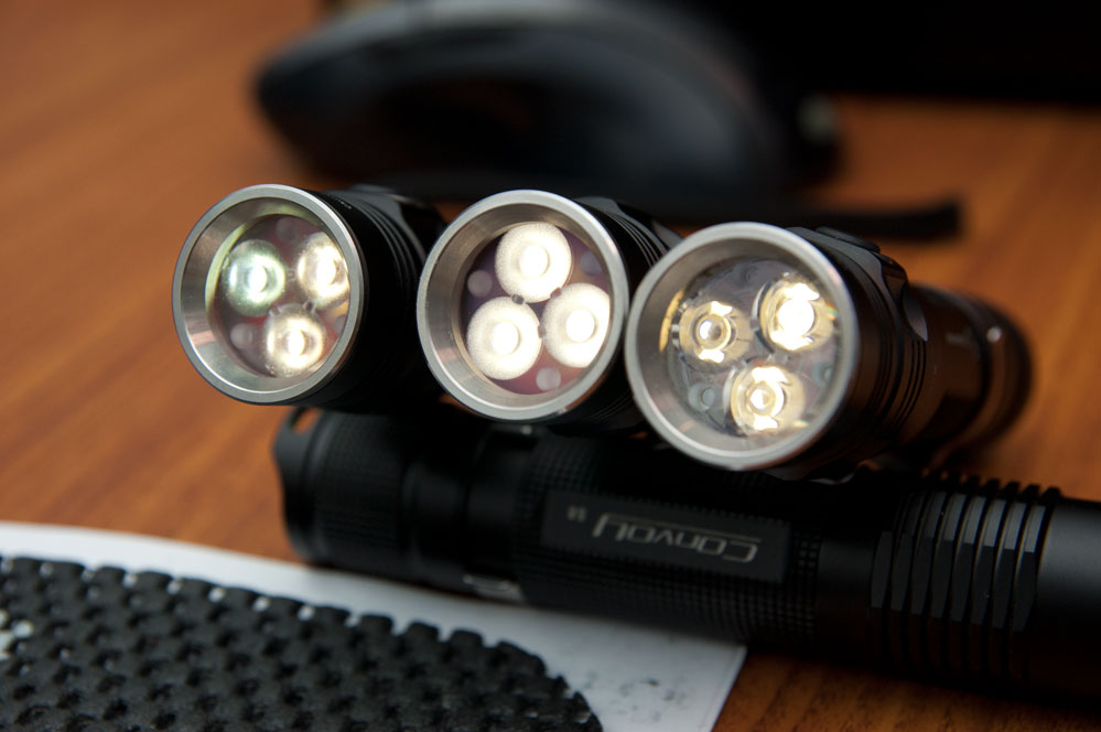

  • HI-CRI трипл Nichia с оптикой Carclo. И не просто ничий, а внимание… Nichia NVSL219BT 4500K, 92 CRI.
  • Это 860 «диодных» люмен HI-CRI света в Вашем кармане.
  • Питание от одного не защищенного элемента 18650.
  • Хорошо зарекомендовавший себя корпус от Sunwayman C20C.
  • Медная, выполненная по технологии «direct connect», подложка (звезда).
  • Повышающий драйвер.
  • Три режима и мунлайт (всего 4).
  • Простое и удобное переключение режимов как от минимального до максимального, так и в обратном направлении.
  • Плавный старт и переходы между режимами.
  • Двухуровневый термоконтроль позволит Вам не беспокоиться о перегреве фонаря в любых условиях.
  • Система контроля разряда АКБ, не допускающая глубокого разряда и чрезмерных нагрузок АКБ.
  • Полное отсутствие ШИМ на всех режимах, включая мунлайт.
  • Двухцветный индикаторный диод.
  • Индикация уровня заряда АКБ тремя способами:
    1. Вспышки индикаторного диода от 1 до 6. Активируется кнопкой управления.
    2. При работе при падении напряжения до 3.2В включается мерцание индикаторного диода.
    3. В выключенном режиме недостаточный заряд индицируется двойными вспышками маяка.
  • Маяк с возможностью выбора режима через меню настроек.
    1. Маяк полностью выключен
    2. Вспышки доп. диода каждые 4 сек.
    3. Вспышки основного диода большой мощности каждые 8 сек.
    4. Вспышки основного (малая мощность) и индикаторного диодов каждые 4 сек.
    5. Вспышки основного (высокая мощность) и индикаторного диодов каждые 8 сек.
  • Возможность настраивать пороги переходов между режимами и порог полного отключение в зависимости от типа используемой батареи.
  • Меню настроек с защитой от случайного включения. Позволит настроить первый (пользовательский) уровень термоконтроля, стартовый режим фонаря и тип используемой в АКБ химии.
  • Даже если первый уровень термоконтроля не настроен, Ваш фонарь будет защищен от перегрева.
  • Выбор стартового режима фонаря из меню настроек:
    1. Минимальный.
    2. Средний.
    3. Максимальный.
  • Возможность блокировки и разблокировки фонаря – защита от случайного нажатия с индикацией входа и выхода индикаторным диодом.
  • Два режима стробов:
    1. Медленный
    2. Быстрый
  • Ток на максимальном режиме: 1000mA при последовательном соединении СИДов.
  • Защита электроники фонаря от переполюсовки.
  • Это не фантазия и не мечта – такой драйвер существует уже больше года.
Яркость режимов:
  • Мунлайт регулируемый.
  • Минимальный - 50lm
  • Средний - 200lm
  • Максимальный - 800lm

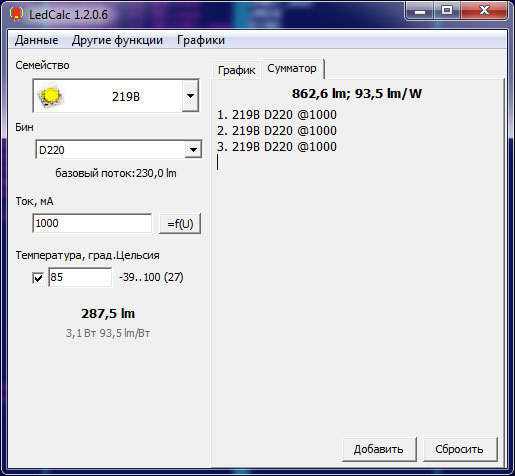

Расчет количества люмен:

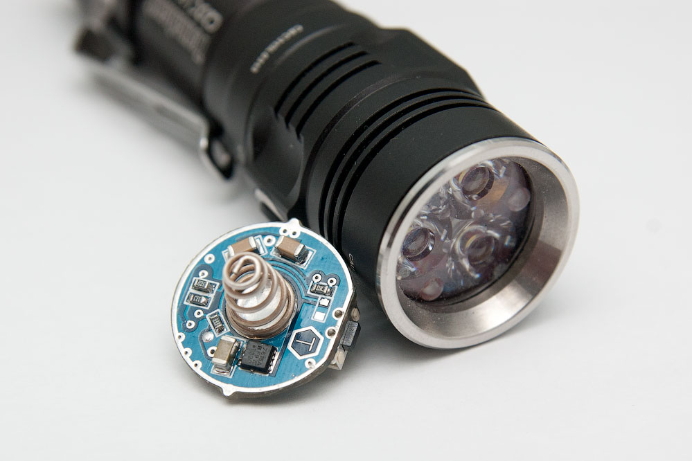

Трипл новых Ничий:

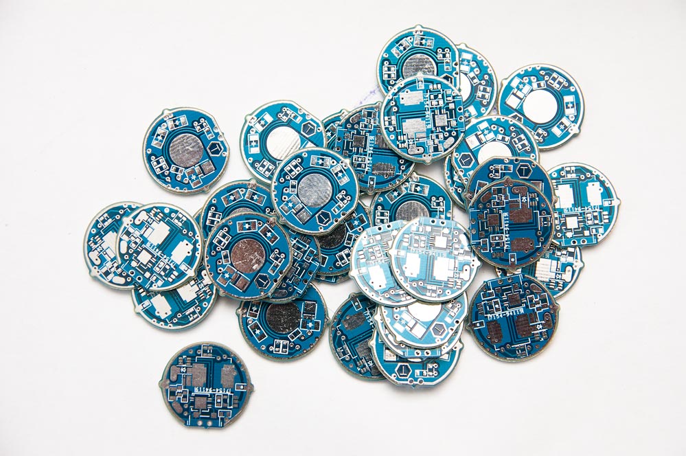

Печатки для драйверов
