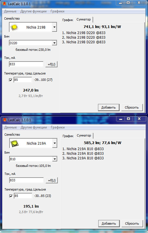

Расчет люмен и сравнение со "старыми" диодами:
