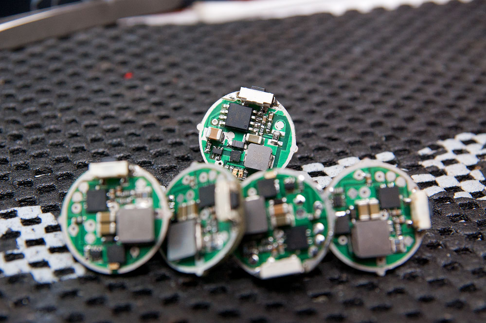

Драйверы собраны:
Вопрос на внимательность - что на фото есть интересного ?

Sofrik
Newbie
Аватар для Sofrik
Регистрация: 26.01.2013
Последняя активность: 03.10.2025 19:39
Сообщений: 2013
Сказал(а) спасибо: 664
По умолчанию Re: Изготовлю ограниченную партию уникальных фонарей.
Дальний драйвер с другой микрухой?
Да и вообще другой.

Старый 31.01.2014, 11:23   112
Sofrik
Newbie
Аватар для Sofrik
Сообщений: 2013
И вот:
Угадал?)
[Исправлено: Sofrik, 31.01.2014 в 11:27] Причина: Не то выделил сначала
Sofrik вне форума   Вверх
Старый 31.01.2014, 11:24 Автор темы   113
Tamagotchi
Аватар для Tamagotchi
Регистрация: 07.09.2011
Сообщений: 13684
Сказал(а) спасибо: 3333
Sofrik,
Бинго!
Новая схема с улучшенными параметрами.
Пока на стадии разработки ПО, но уже заводится и работает.
Схема сложнее, часть деталюшек пришлось на обратной стороне разместить.
В дальнейшем эту схема должна и 2xCR123A поддерживать.
[Исправлено: Tamagotchi, 31.01.2014 в 11:26]

Старый 31.01.2014, 11:27 Автор темы   114
Tamagotchi
Сообщений: 13684
Посмотреть сообщение Сообщение от Sofrik :
Угадал?)
На третьем слева (это первый, который на макет пошел) одни из кондеров на 47
Tamagotchi вне форума   Вверх
Старый 31.01.2014, 15:05   115
ser-kras
Светят.Зашёл на огонёк :)
Регистрация: 20.01.2013
Сообщений: 3369
Сказал(а) спасибо: 1469
Каки та "лишние" контактные площадки?
ser-kras вне форума   Вверх

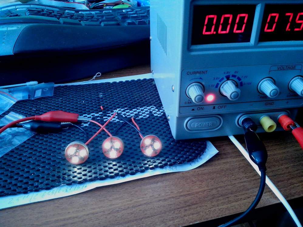

Старый 03.02.2014, 14:29 Автор темы   119
Tamagotchi
Сообщений: 13684
vinipux,
Не чему особо радоваться... шучу
Заберу у Mihalich железки и останется только в кучу все собрать.
ЗЫЖ Плохо фото получилось - на телефон снимал
