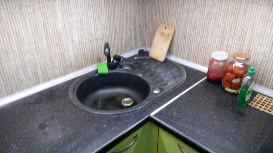

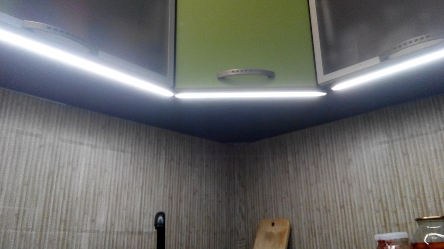

Обновили на днях кухню. На старой кухне под верхними шкафами висели у меня такие трубки из Максидома:
