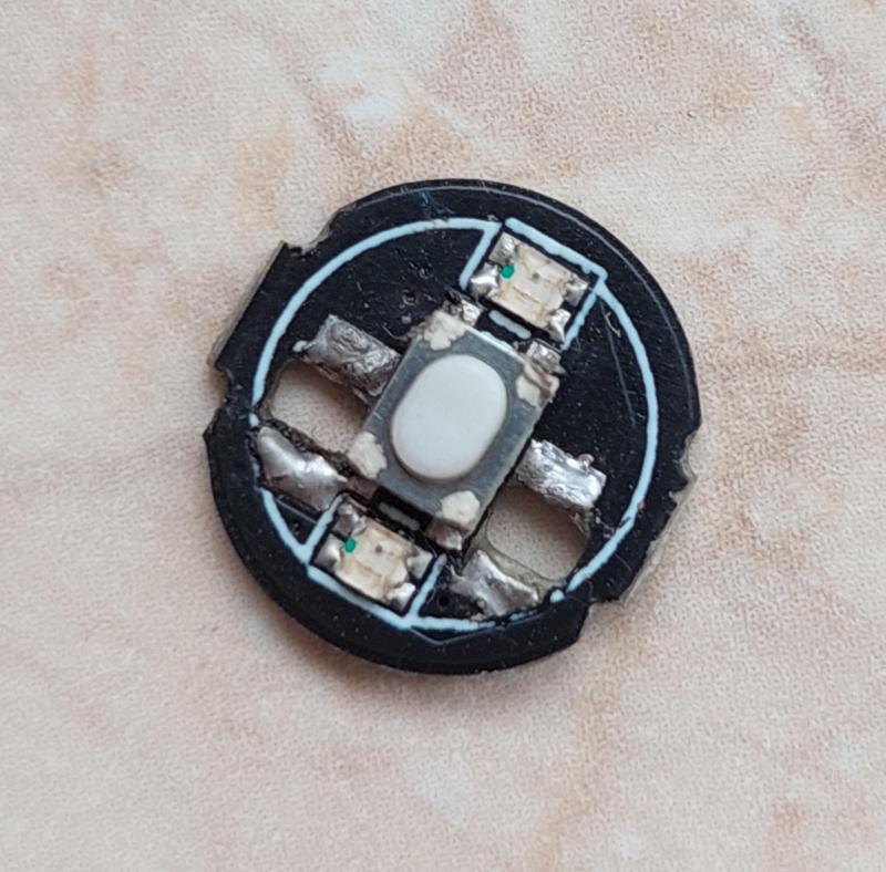

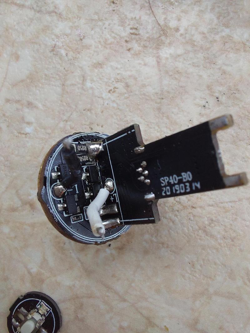

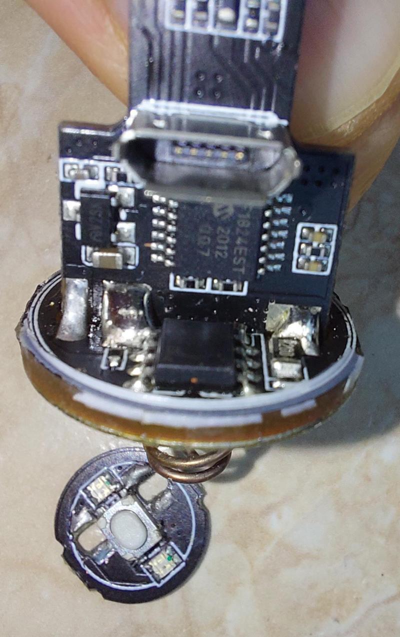

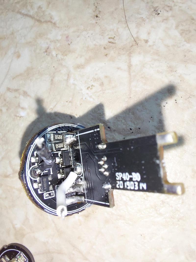

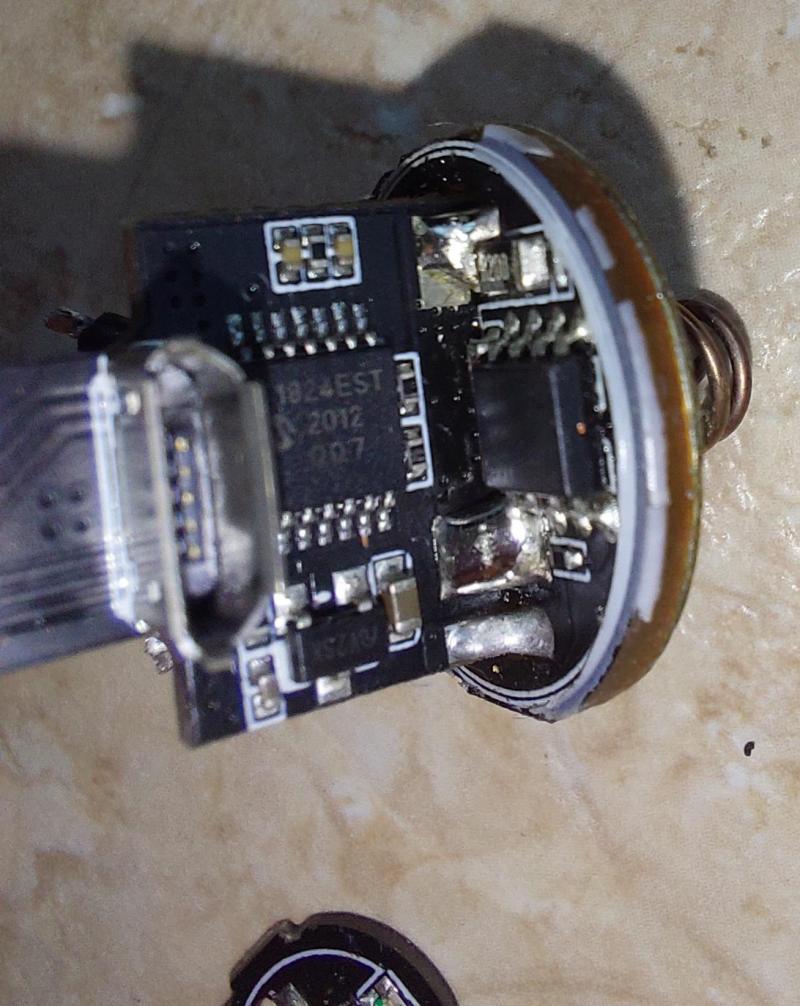

Столько лет фонарю,а инструкции как разобрать внятной нет, да и фото плат мало...
У меня как раз ждал один ремонта,с год))
1. Открутить безеля. Снять резинку кнопки. Открутить два винта крепления подложки диода,отпаять и извлечь подложку с диодом. Извлечь заглушку порта.
2. Отпаять в четырёх точках кнопку от платы.
3. Коварный фонарь не желает оголять свё нутро!Плата приклеена по периметру к корпусу.
Штош...греем всё это дело и откалупываем плату. У меня получилось только толкая в те места платы, где кнопка крепилась.
4. Видим богатый внутренний мир во главе с пиком 16
5. Ну и причина торжества
