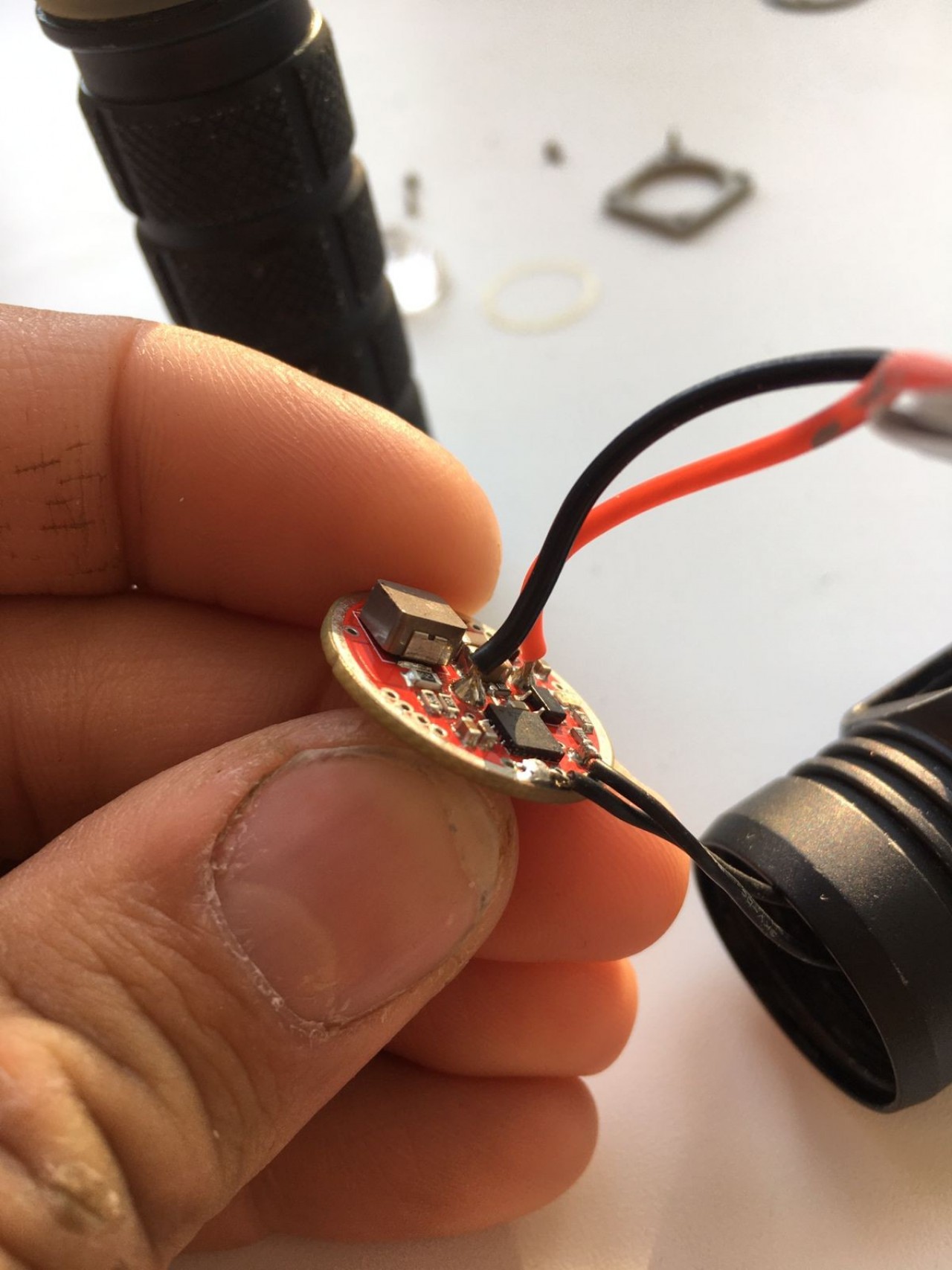

Интересная неисправность у Вашего драйвера. Примерно 1.5 mA утекало через конденсатор 0,1 uF 50V X7R Он стоял по питанию ТСки. Нашел проблему по следам какого-то окисления вокруг него.
А можно по подробнее какой кондёр был неисправен? Приключилась такая же неисправность в skilhunt h03 - высаживает аккумулятор при выключенном фонаре и ток утечки как раз 1.5 mA.Разобрал просмотрел через увеличительное стекло все компоненты. Визуально все в порядке ни каких следов окислов и прочей ерунды. Вычистил плату от термоклея , просмотрел ни каких изменений . Промыл спиртом зубной щёткой. Конденсаторы проверил на самой плате короткого замыкания нет. Выпаивать кондёры все по одному и проверять, как то стрёмно - мелко очень, а зрение уже не то. Знать бы хоть примерно откуда плясать ,то попробовал бы с него начать.

Спасибо за помощь. Нашел я конденсатор который мне давал утечку .Теперь надо потестировать

Может кому нибудь будет полезно. Сделал фото с обозначением неисправного конденсатора, который давал утечку и разряжал аккумулятор в выключенном фонарике. Номинал конденсатора неизвестен ( схему не нашел) .

Это уже второй драйвер с этой неисправностью, что ли? Или это заводской (и всё равно с такой же проблемой)?

Это заводской .
