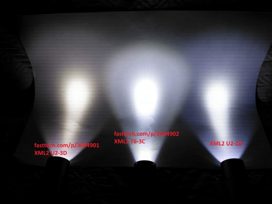

По умолчанию Re: Вопрос-ответ. Часть 9.
средний диод какой температуры? Заказывал с фастека диод нейтральный Т6-3С, прислали похоже холодный.
На фотке - справа конвой xml2 U2-1B
Имхо, нейтральный тинт это скорее 4ая группа.
Диод среднего "безШИМного" фонаря явно теплее 1B что справа. Не установлена ли в среднем TIR? А 3D от 3C могут сильно отличаться, картинка для примера:
все три на рефлекторах. Средний - "конвой" Securitying, поменял там диод. Не думал, что получу опять чуть теплее, чем был.
