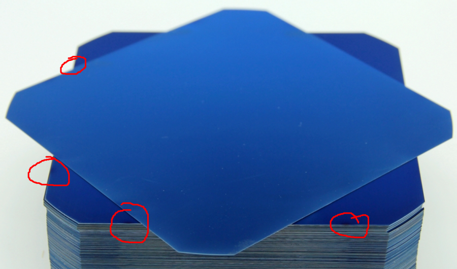

так это грейд а? царапок нет, но есть мелкий тинт...

Если речь за этот лот, то по мне это явный B грейд, я подобных расцветок брал правда классические и продавались они именно как Б грейд часть плаcтин светлых была часть темных часть частично светлых без каких либо дополнительных дефектов+ микротрещины и пятнышки на некоторых как на фотке, а часть была с виду нормальными просто толще аж раза в два
Nomsk вне форума   Ответить с цитированием Вверх

Вот кстати пример выдачи Б за А

Посмотреть сообщение Сообщение от Nomsk :
оооо Эковорти... я у него 3 года назад заказывал резаные ячейки, шинки и фломастеры для первых своих опытов по сбору панелей.
И глядя на цену приведённого лота я понимаю, что с рынком ячеек что то не то..
105р за "обычный" монокристалл 2,7вт при том, что за 109 можно купить санповер 3,2вт
