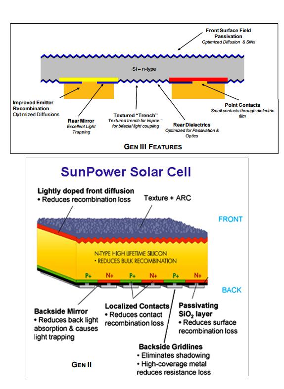

ваши не факт что отделяют
я бы как то написал выше, что факт, что не отделяют...
Посмотреть сообщение Сообщение от Nomsk :
is uniform across the cell
как? и что? про диод нет необходимости писать, КО

Посмотреть сообщение Сообщение от KOCMOHABT :
Какого поколения ячейки царапали?
судя по всему те что С60, а Gen на упаковке не значится

"As reported previously, the main change between Gen II and Gen III cell architectures is the reduction of rear surface emitter recombination....... A textured trench separates the emitters and would lead to good bifacial response." Выходит GENII надо резать,чтобы не было непонятного п-н или н-п перехода, а GENIII можно и просто поцарапать. Ген 2 даташит не нашел, взял просто из сети, но раз в даташите на ген 3 пишут что отличие и в этом тоже,то полагаю у гена 2 нет такой прослойки диэлектрика.
у меня 2е, 3.2-3.3 вт,
у Ворона 3е, 3.5 вт
а не могут часом эти 3,2-3,5w быть в пределах одного поколения, просто разные бины.. я свои заказывал чуть более года назад.

Посмотреть сообщение Сообщение от VoronNew :
прореж подложку
измерь напряжение в суммерках, либо мало, либо .5хх
