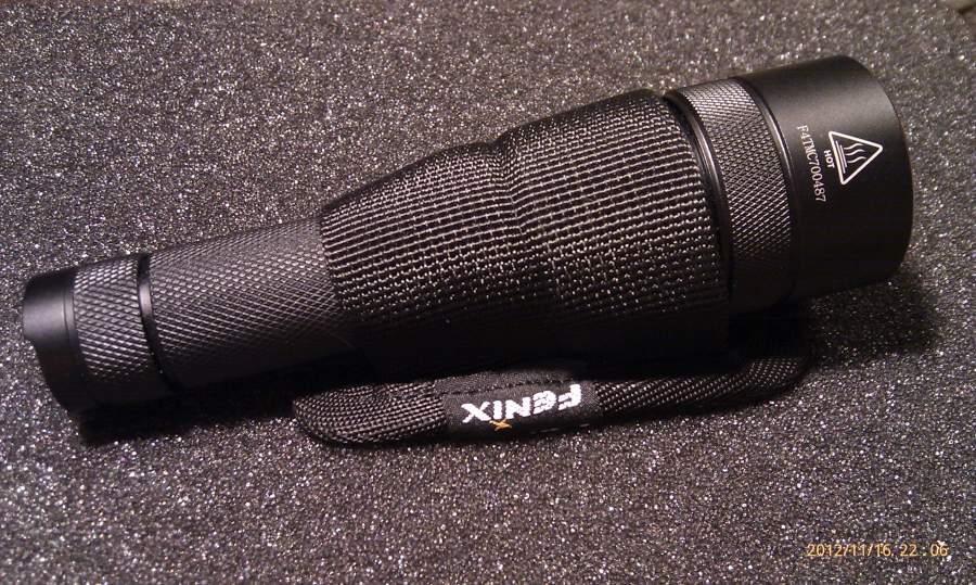

Пока шел кажется понял сакральный смысл насечки на голове, т.к удобно делать так:
Кнопка под пальцем, фонарь лежит на руке и в целом удобно щелкать режимы (в основном лоу, но если надо подстветить - макс). Ну если только не идти несколько километров)

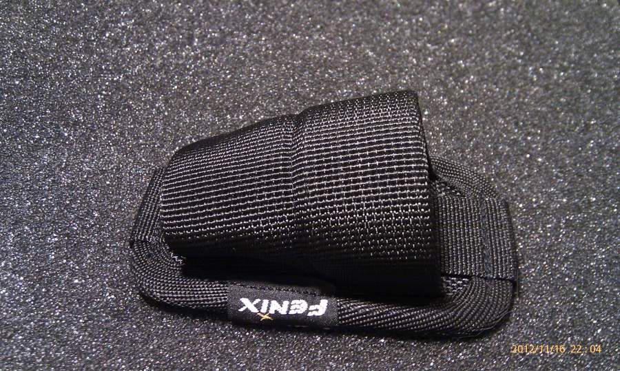

И еще. Производитель! Этому фонарю просто необходима вот такая штука в комплекте/доп. за небольшие деньги:
Или ее аналог.
Изображения честно стырено из обзора Fenix E50 многоуважаемого пользователя ДВА.
