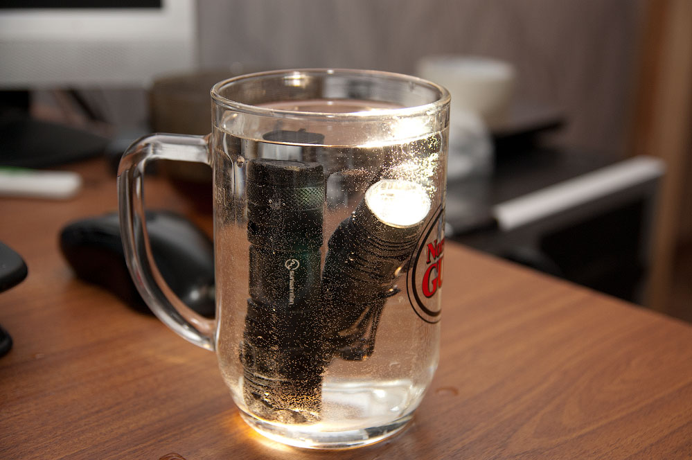

Напомнило, как я феню E05 в пиве купал . Фонарь прикольно подсвечивал его в кружке!
Убивец СИДов

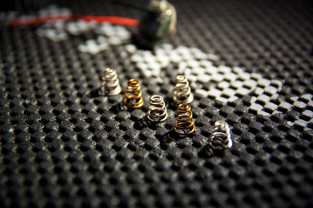

Осваиваем новые технологии
Пружинки До и После серебрения.

Во! А то "бронза не серебрится, бронза не серебрится!"
Уксус? Рассол?

Уксус? Рассол?
dsche, буквально пол-часа. Взял эссенцию, развел чуть в бокальчике, на вкус попробовал - кислое, запустил пружинки. Какая концентрация к-ты была - не знаю. Можно было бы отмерить по миллилитрам, но я не знаю какая "правильная" .
Для сравнения оставил пару пружинок мариноваться на подольше, но уже по результатам видно, что это ни к чему.
ЗЫ Латунь засеребрилась и без маринада . Надо было одну пружинку попробовать без уксуса, для сравнения.

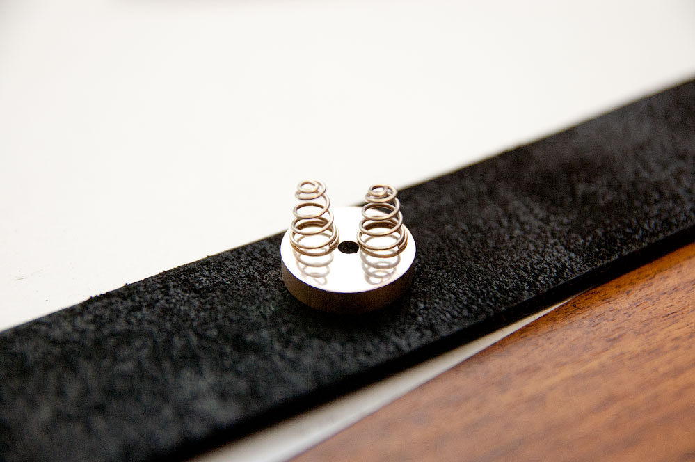

Аватар для Tamagotchi

Это бронзовые пружины и медная шайба. После серебрения.
