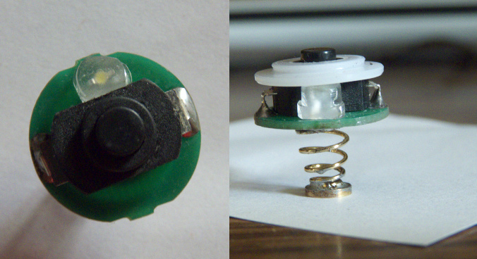

Зделал сабжу подсветку кнопки, по мотивам темы уважаемого Virgo_Style.
Перепробовал десяток разных диодов, лучше всего светился какой-то smd диод от кнопки какой-то эл. сигареты, но он был настолько мал, что я конечно его сломал (гусары молчать!).
В итоге, отлично показали себя самые обычные синюшные 5мм. диоды:
При приемлимом токе светили гораздо заметнее, чем smd от подсветки кнопок от сотовых и индикаторных (3мм.)
Наткнулся на приятную плюшку для обладателей драйвера AMD, а именно: никакой дополнительной обвязки (в виде сопротивлений), у меня не потребовалось. Проверил на двух драйверах, но , возможно, просто повезло.
В итоге, обточив диод до требуемых размеров, водрузил его прямо на плату кнопки и, проделав отверстия, припаял к контактным площадкам пружины (это у нас минус для диода) и корпуса(это плюс).
Подсветка получилась достаточно яркая.

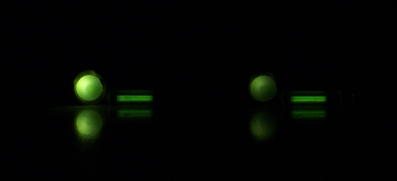

Режимы потребления:
при 4,2В - 0,24мА (слева) при 2,85В - 0,04мА(справа). Для сравнения - дюймовый тритиевый брелок.(iso200, f4,1с.)
При разнице по току в 6 раз, разница по яркости, на глаз, не слишком разительная, что не может не радовать.
Да, необходимо упомянуть, что т.к. при 2,85В диод все еще светится, это может привести к нежелательному переразряду аккума. Для себя считаю этот недостаток незначительным, ввиду небольшого парка фонарей и аккумов, которые стараюсь держать в форме
Всем спасибо.

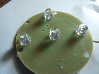

Такая вот подложка. Без слез не взглянешь. Толщина 1 мм.
