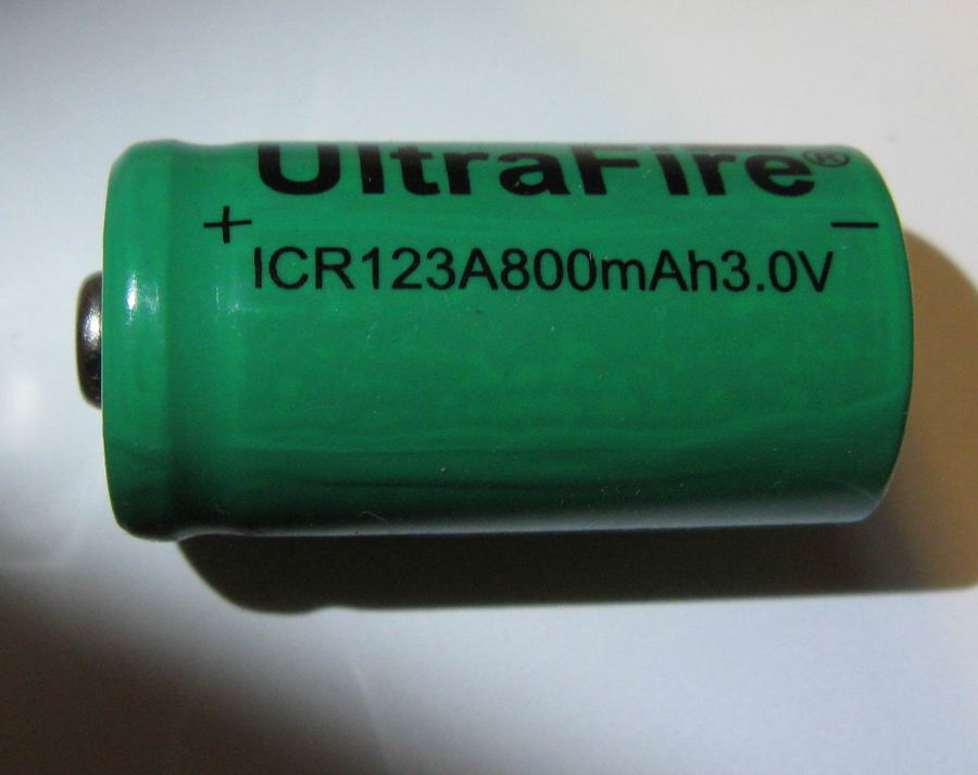

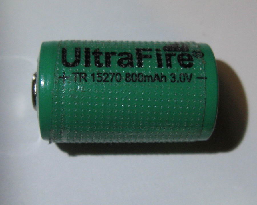

У меня в пользовании есть 3.0В CR2 (15270) и 3.0В CR123 (16340) от Ultafire. На обоих написано не заряжать более 3.6, не разряжать менее 2.0В. Оба маркированы зеленой оболочкой. Мне кажется там химия иная. Плат защиты и др. электроники там нет.
Сам уже запутался в этих вопросах. КОму интересно, могу сфоткать мои аккумы.

Вот такие у меня есть. Модель ICR
http://www.dinodirect.com/U...
А вот обычные. Модель LC
Интересно, в чем разница?

фото пожалуйста и откуда брали.

Пожалуйста:
Первый - ICR123A 3.0V:
Брал тут: http://www.dinodirect.com/l...
Второй - СR2 3.0V:
Брал в одном из Киевских интернет-магазинов. Цена была что-то порядка 4уе за штуку.

итак, я выяснил. в ваших аккумах всё таже литий-кобальтовая химия , которая выдаёт 3,7 вольт, а схемка, ограничивающая напряжение находится под плюсовым контактом. так что нет никакой новой химии на 3 вольт , а всё таже ненадёжная пурга imxo ( применение электроники для выдачи 3 V ) . хотя, если схемка не даст никогда сбой , то проблем впринципе не будет, только присутствует "если" . вот несколько ссылок - http://www.candlepowerforum...
