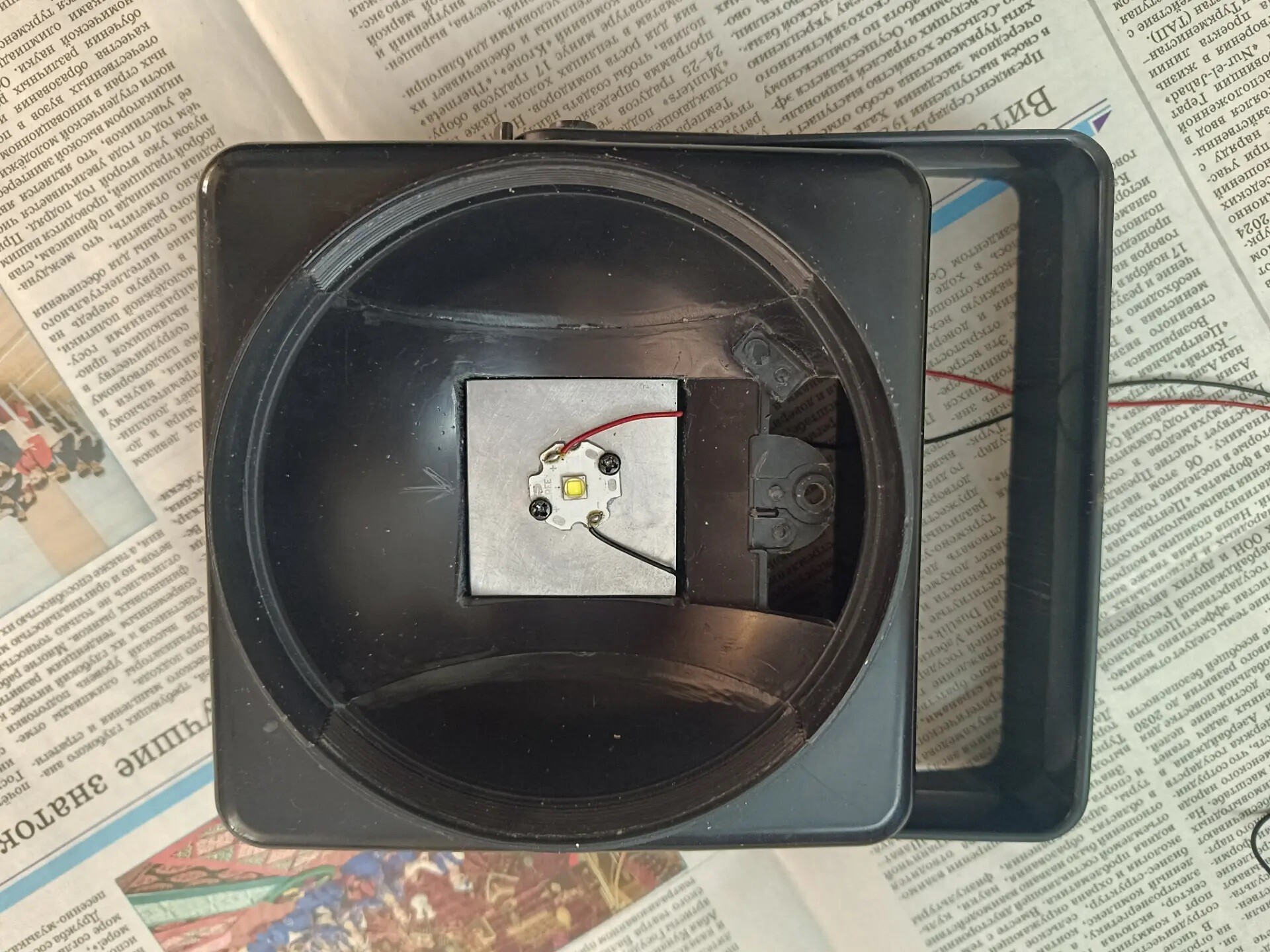

Здравствуйте уважаемые Форумчане.
Наконец то до меня дошёл светодиод и драйвер к нему, заказывал здесь:
1. Светодиод 10 ват - https://aliexpress.ru/item/...
2. Драйвер - https://aliexpress.ru/item/...
Начал потихоньку делать фонарь, но есть некоторые "НО" которые я и озвучу.
1. Плафон и отражатель редкое Г , плафон весь потёртый пластиковый, думал сначала его отполировать но передумал, проще стекло круглое заказать или из нового и тонкого оргстекла что ни будь придумать, так же попробую расширить отверстие в отражателе. Если снять отражатель и плафон то световое пятно получается вменяемое.
2. Диод прикрепил к алюминиевому радиатору через термопасту, получилось как то так:
P.S. - хотел сделать мощный прожектор, а получился средненький фонарик.
vengro1973 на форуме   Ответить с цитированием Вверх

Самое интересно во всей этой истории, что светодиод холодный от слова совсем, подключал и напрямую к 18650 и через драйвер, напряжение на аккумуляторе было в районе 3,8v. Даже минут через 5, что звёздочка, что радиатор считай не тёплые. Да и светит он как мне кажется или не на полную или какой то подвох с эти светодиодом, хотя отзывы у продавца очень хорошие, многие в отзывах пишут, что диоды греются хорошо так. То ли меня обманули то ли что, помогите разобраться. Вот теперь даже и не знаю может у этого же продавца заказать уже на 18 ватт светик.

Какой ток?

Какой ток?
Замерял на прямую без драйвера, на мультиметре выставил 10А, показало 0,28.
Это что получается всего 300 миллиампер?

У продавца написано в характеристиках:
10W - DC3.4-3.8V/2500mA(Max)

Посмотреть сообщение Сообщение от vengro1973 :
Да, 280. Если конечно щупы нормальные.
В качестве источника питания что использовалось?
