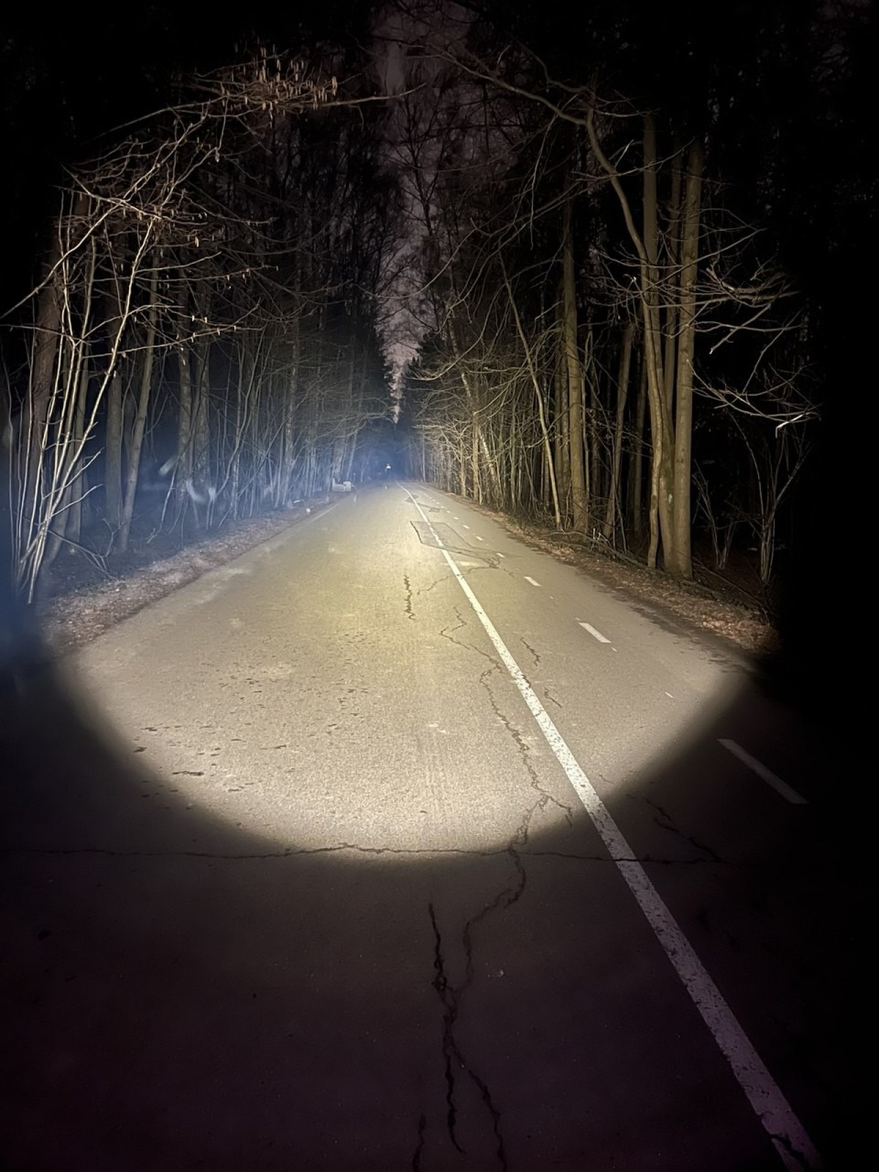

По умолчанию Re: Посоветуте компактный дальнобой тактик
Ну вот взяв рефлекторный же L16 v2, на тех же 5000К и примерно тех же люменах - луч вы сузите, а вот боковая засветка останется примерно такой же яркой. Это же тот свет, который в рефлектор просто геометрически не попал и пролетел мимо. Прямо пропорциональный общему световому потоку.
тут я чуть неверно сформулировал, слепит не только боковая засветка (на S25V она тоже есть же), сколько свет от широкого центрального пятна на кустарниках и деревьях вдоль узкой тропы. и "в конец тоннеля" свет хоть и попадает, с учетом перспективы я там ничего не вижу.
Распределение света у S25V идеально попадает в профиль перспективы на такой дороге например(ниже), и на в 2-3 раза более узкой тропе тоже:
тогда возьмите L17
спасибо, добавил в список вариантов, по ощущениям от внешнего вида напомнил мне древний неубиваемый Fenix TK12, до сих пор лежащий где то в закромах
Ну, если внимательно присмотреться то не идеально, там есть некоторое снижение освещенности между совсем ближним планом и переходом к ореоле хотспота.
Но на ровной прямой широкой дороге вообще несложно попасть в красивую заливку, намного веселее если это не дорога и там куча травы и кустов, например, или деревья какие-то на ближнем плане попадаются, или тем более дождь или дым с туманом...
Но дальше там у каждого свои привычки-задачи-представления. Я такими мощными рефлекторниками в принципе не могу пользоваться... То есть конечно могу - но у меня каждый раз искреннее изумление "эмм, а если я свечу вдаль, то можно мне почти весь свет направить вот туда вдаль, а не заливать половиной его ближайшие кусты - на которых я, смотря вдаль, как раз-таки не хочу акцентироваться, и вообще у меня налобник есть для ближней зоны"
но по моему xhp35 hi nw
Ну, кстати, если игл был на XHP35HI, то L16.2 на SFT40 будет довольно близок по распределению.
