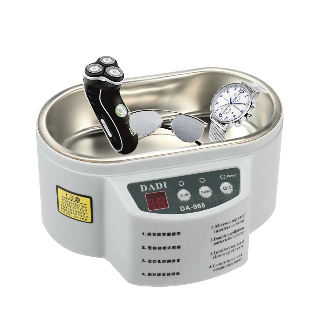

фото озоновское, но брал когда-то на али
