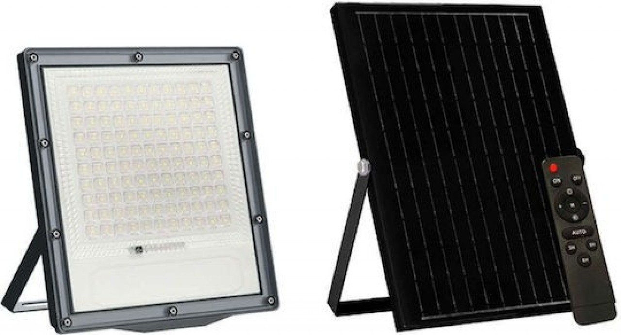

В этом плане как раз вариант со сменной ЦТ - при наличии промежуточных положений с замесом - может быть интереснее
dmn42, вот, например, забавное попалось на глаза:
Он же на русском Али:
Три ЦТ, дистанционное управление с пульта, датчик движения с разными режимами, разумные заявленные характеристики в плане что емкости, что люменов и мощности. Ну и цена тоже разумная, предполагающая что это может быть не совсем халтура.
Почти наверняка нет стабилизации (и это косвенно указано), но непонятно что со степдаунами (возможно какие-то есть, судя по рантаймам, но ХЗ), и тем более что с ШИМом. Вживую не пробовал и вряд ли буду - но вот наверное что-то такое смотрел, если было бы нужно
