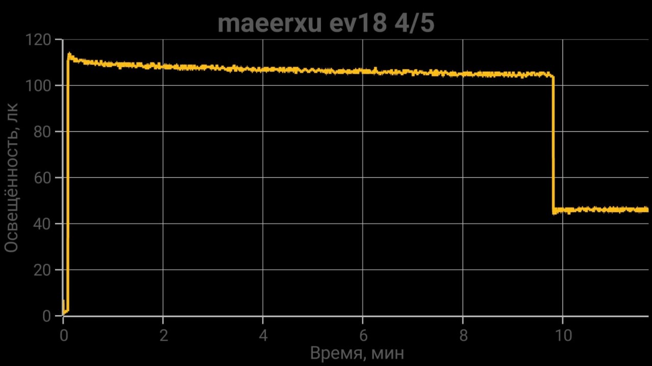

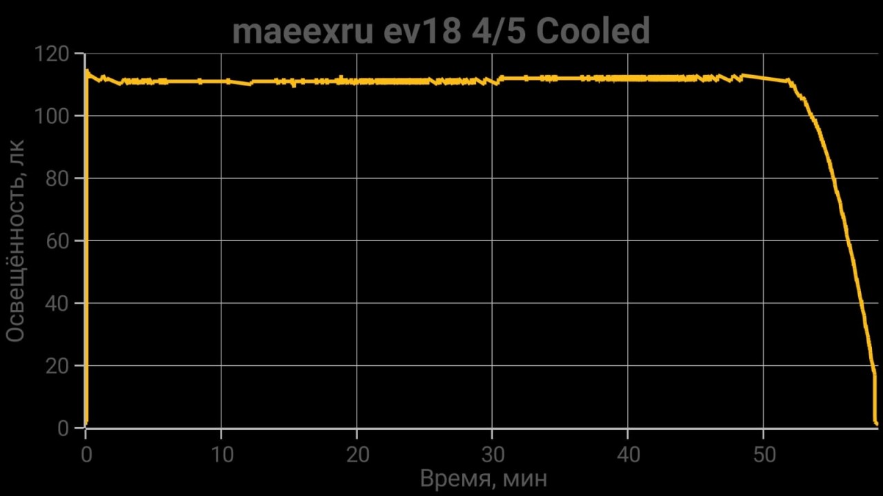

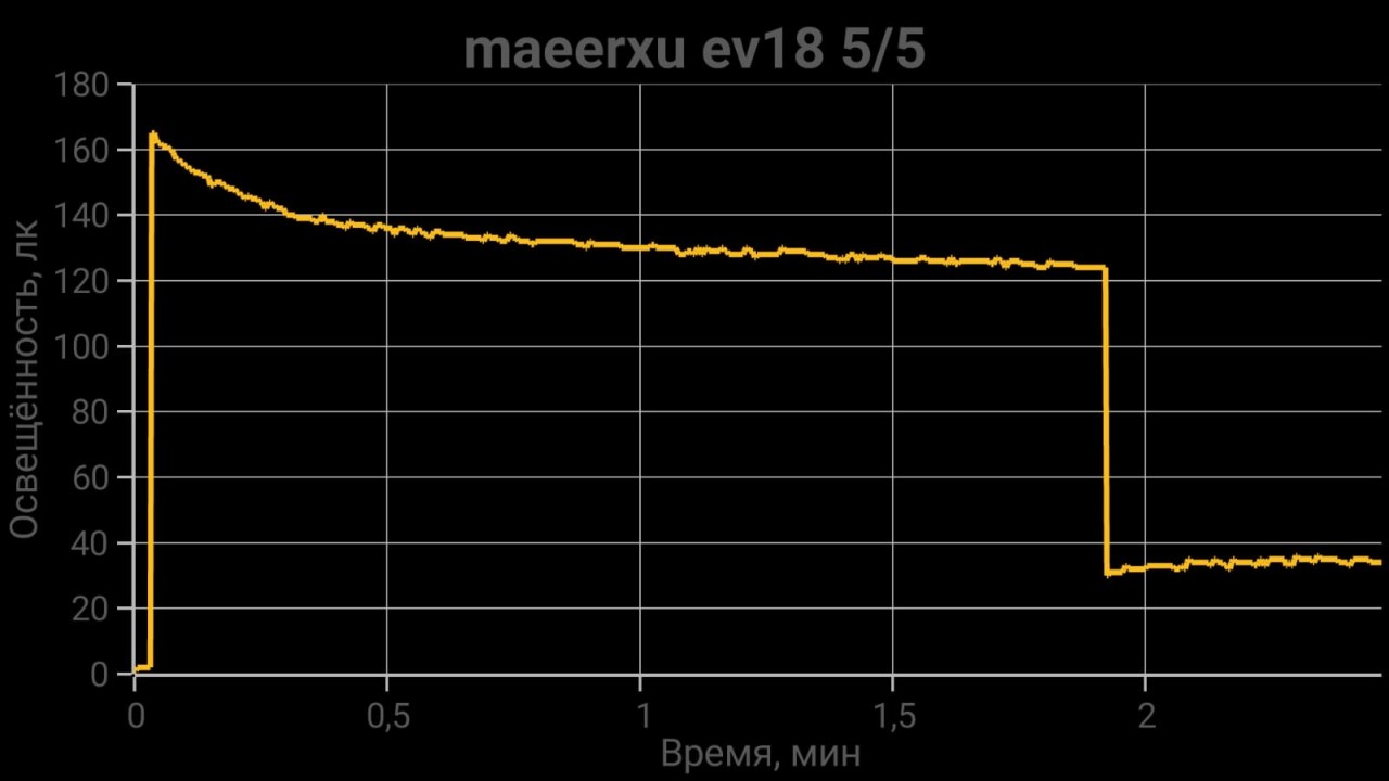

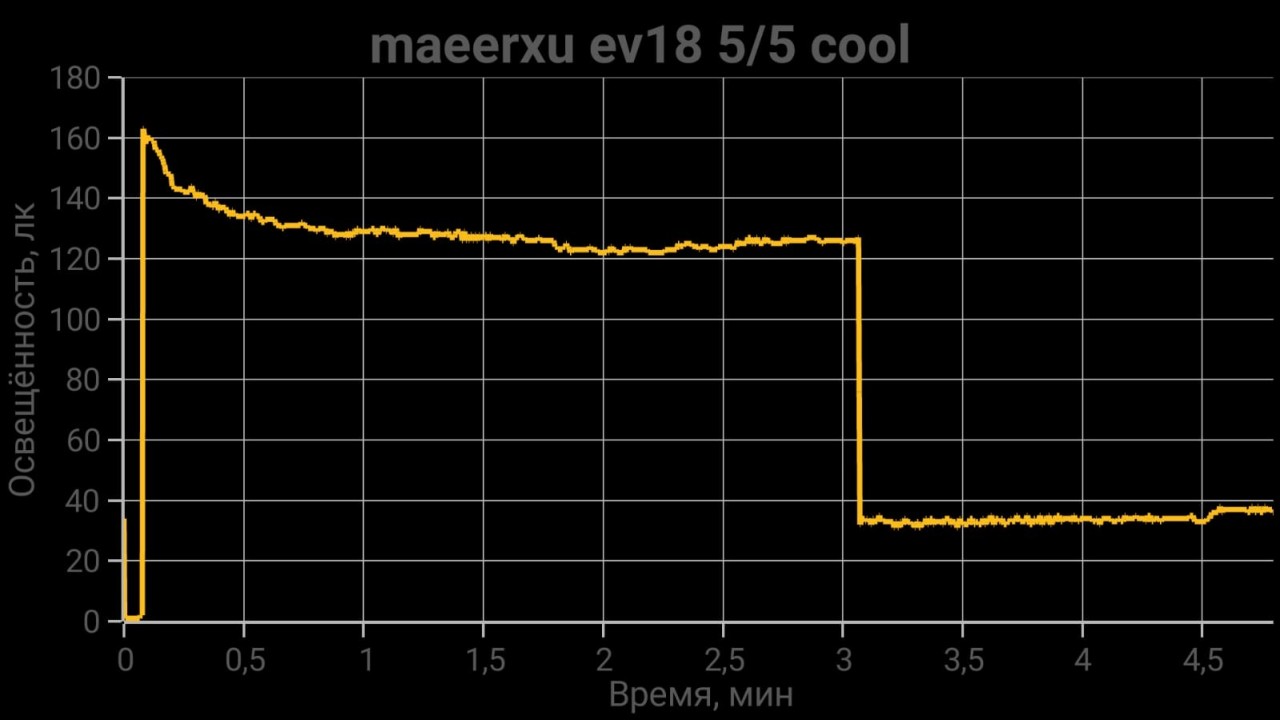

Всё так и есть, ощущение, что взяли DM11 и сделали его под 18650, сохранив пропорции от 26800. Управление какое-то своё, не особенно удобное, но в целом, можно настроить на 100% и включать только так, зато есть забавная ргб подсветка Из достоинств - сам свет довольно плотно собран, но и не шило с точкой. Термоотсечка, судя по пирометру на 55*, на плате с одной стороны видно 8*350амс, пробовал замерить напряжение, на 4 режиме - 2.5а, на 5 - 3.6а на свежей банке.
Тут полный прогон на самсунге 2500мах с 4.18 до 2.8(фонарь отключился)
Тут фонарь нагрелся до 55 и скинул.

Угум, этой куче 7135 тоже удивился.
То есть режим #4 - это вероятно 8*7135, а #5 - то ли еще пачка 7135 подключается c другой стороны, то ли все-таки мосфет.
Светик там тоже нехило греется, судя по падению яркости с ~165 до ~125 уе... Хотя если там мосфет (или перегруженный из-за потерь линейник?) - то может это еще и просадка банки добавляется, тогда ладно...
По графикам не очень похоже на 3.6А... Если, конечно, считать что термосброс до одного и того же уровня идет - режим #5 в ~4.5 раза скидывает по термоконтролю, а режим #4 в ~2.5 раза... Если так, то #4 и #5 должны посильнее отличаться по токам, по крайней мере на свежей банке (но может там мосфет и тогда вообще понятие токов в режиме #5 условное)...

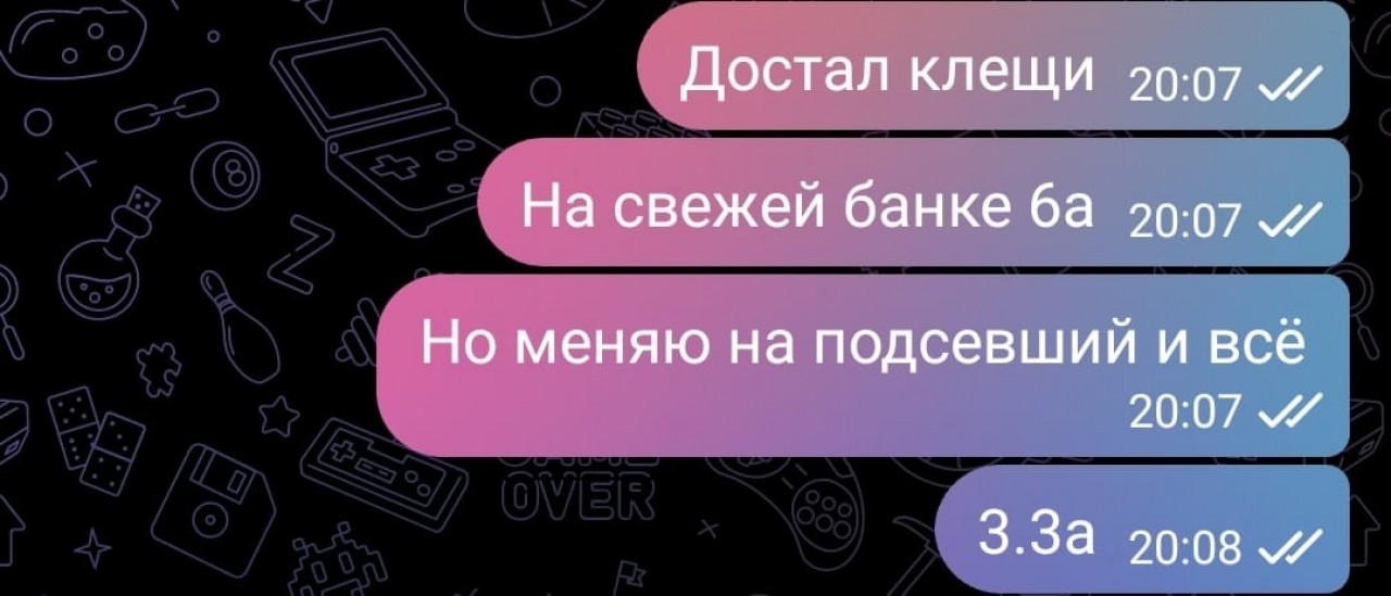

Возможно, я что-то неправильно намерил или неправильно записал, т.к. делал прогон при получении еще в мае, думал опубликовать микроозор, но как обычно стало лень.
зы: залез в историю чата, нашел, что писал в тот момент
О, на 6А больше похоже =) И видимо мосфет, раз на подсевшей банке существенно меньше (ну или перегруженный линейник, который не держит стабилизацию... Хотя вряд ли они там нашли место еще для восьми 7135, скорее все-таки мосфет...).
