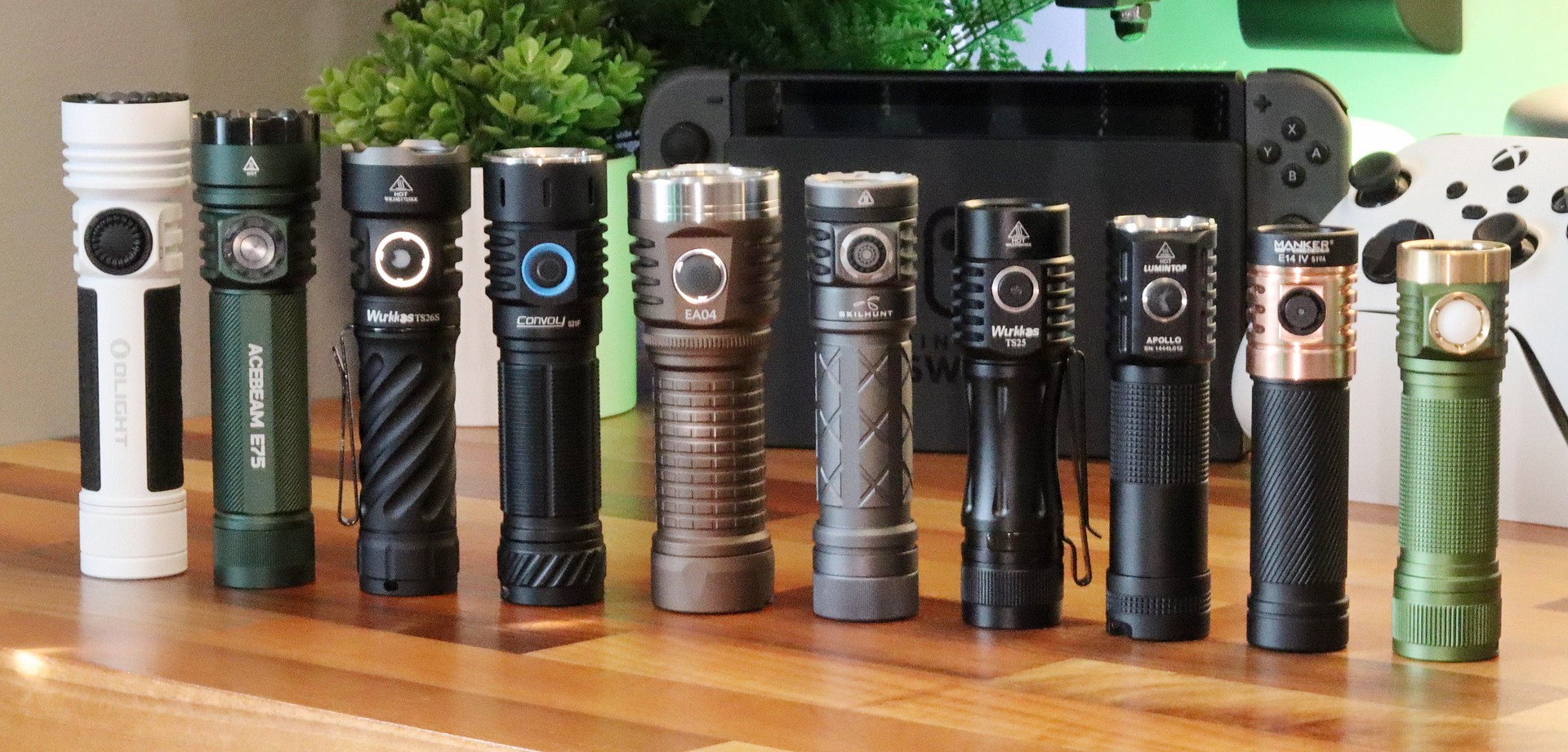

Посмотреть сообщение Сообщение от GuitarFan :
sofirn sc29, но у него голова не широкая
Wurkkos TS26S приходит в голову (третий слева, фото с инета):
У него 4 светодиода, я бы хотел один
Ступил, сорри. Тогда Конвой М21Н напрашивается - можно купить его + сменные ТИР-ки разной ширины и подобрать под свой вкус - https://forum.fonarevka.ru/...
