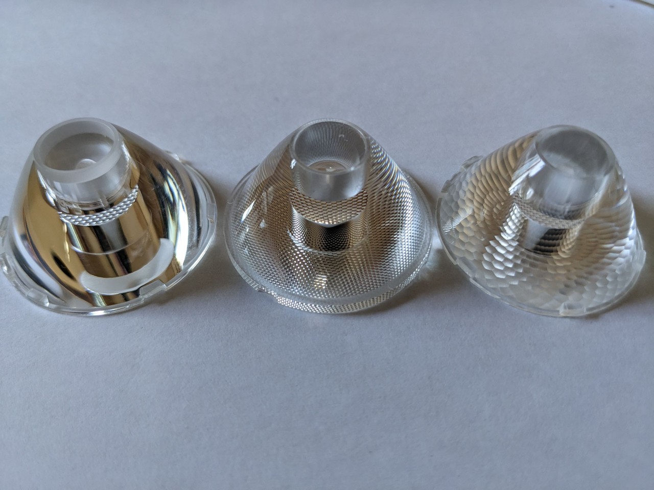

По высоте не попадаете. Может гаскет надо убрать/заменить на более тонкий, может где-то за стенки оптика цепяется, но это надо уже по месту смотреть. Словом, тут требуется тонкая игра с высотой.
На пупырчатых будет проще, им точность установки не так важна. Но, конечно, примерно попасть в высоту все равно нужно. Ну и не повредить при этом светодиод, ем более что на G15 его сложно будет заменить, там "полусветомодуль".

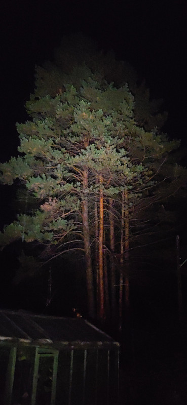

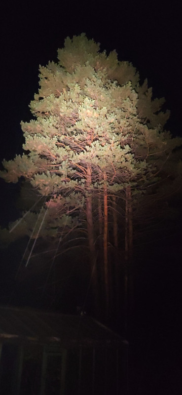

Как и обещал - фотки сосны в темноте. ББ то ли 3400, то ли 3600, не помню точно.
Сверху вниз Unicorn - G15 Tactic - M21H
Юник и G15 с пупырчатыми тирками, M21H в стоке.

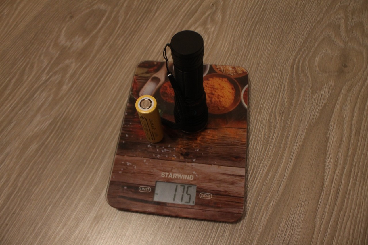

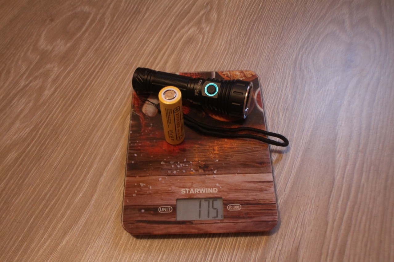

Вес фонаря с аккумом 170г
200
Старый 06.09.2023, 18:27 Автор темы   85
Сообщений: 1918
По умолчанию Re: Convoy m21h почти идеальный
200
У вас тут странно, я останусь
Жить настоящим, загадка дыры, получается
fnksb (06.09.2023)

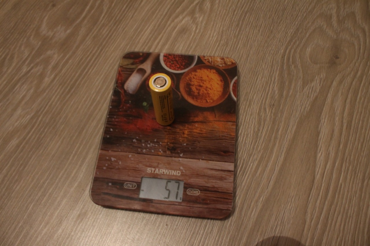

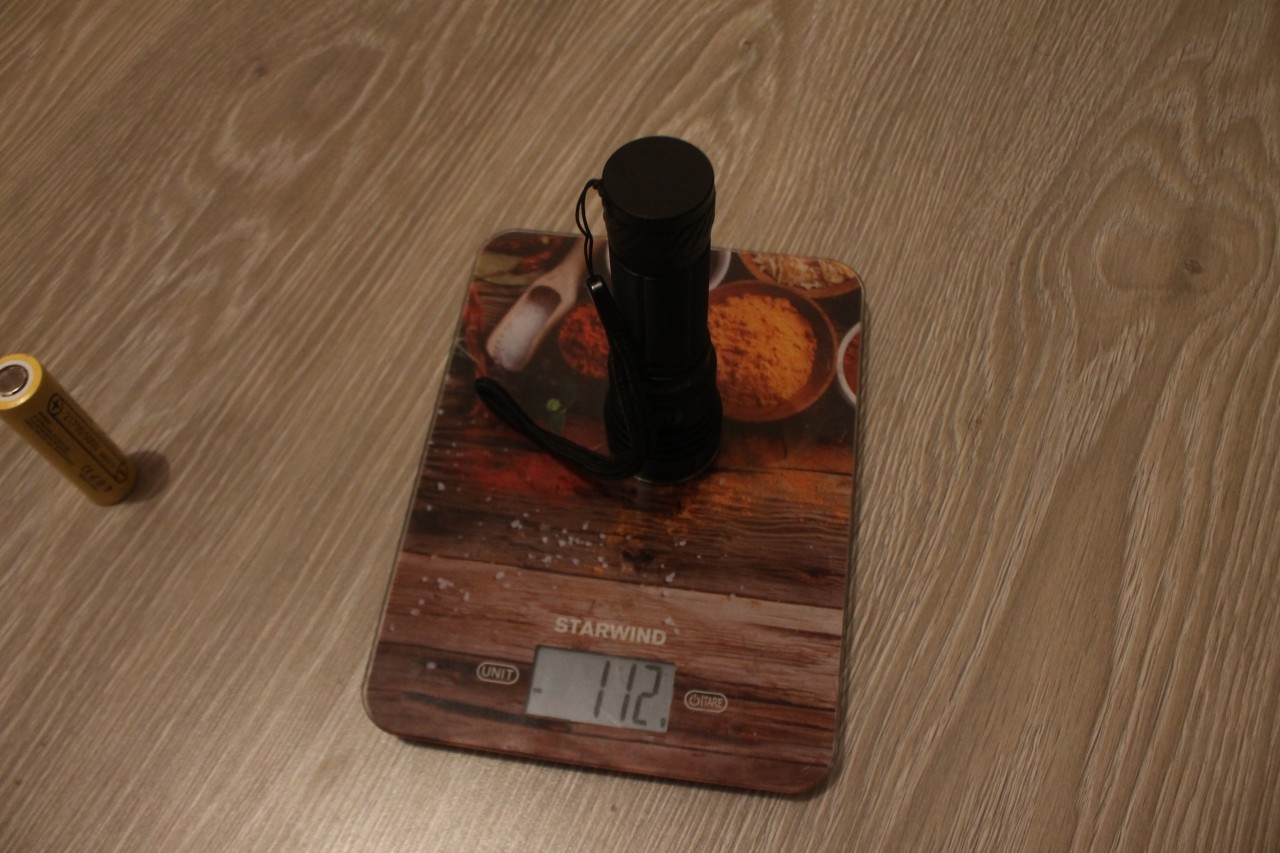

Жить настоящим, неужели аккум настолько с песком?
А если отдельно фонарь и отдельно аккум взвесить?
Старый 06.09.2023, 21:56 Автор темы   88
Сообщений: 1918
Возможно у меня весы не правильно показывают, я нашел что он весит пустой 132г
Надо бы исправить
fnksb (06.09.2023), Kr_Apis (07.09.2023), Наиль Валиахметов (07.09.2023)

MANinWHITE, а какая ЦТ ничий, какой драйвер и оптика на s21d? Какая оптика на m21h и какой диод?
Можно собрать s21d на ничии похолоднее, на 12А FET с 10 градусной оптикой - тогда, НАВЕРНОЕ, на свежей банке этот будет дальнобойнее и ярче чем m21h на каком-нибудь теплом hiCRI XHP70 HD со стоковой оптикой.
Но, уверен, что пытаться вытаскивать из флудера s21d дальнобойность - извращение. Тем более отказываться ради этого от хорошего драйвера в пользу FET.
m21h тоже так себе дальнобой, но если брать на XHP70 HI с CRI попроще (зато поярче), да заказать тирку поуже (3-градусную), то светить он будет дальше и ярче самой упоротой (не говоря о "средне-нормальных") сборки на s21d. Правда режим 100% здесь не стабилизирован
...не сильно дальше, зато намного противнее
... во-первых выползают очень заметные цветовые провалы по центру спота, во-вторых – и серьезного прироста дальности тоже не происходит.
... прирост по канделам меньше чем на четверть. Нет никакого смысла с этой узкой оптикой мучиться.

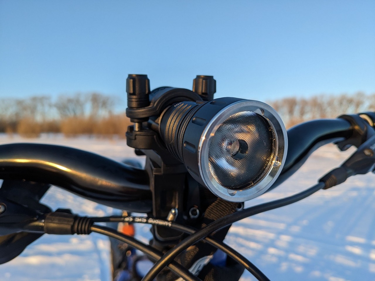

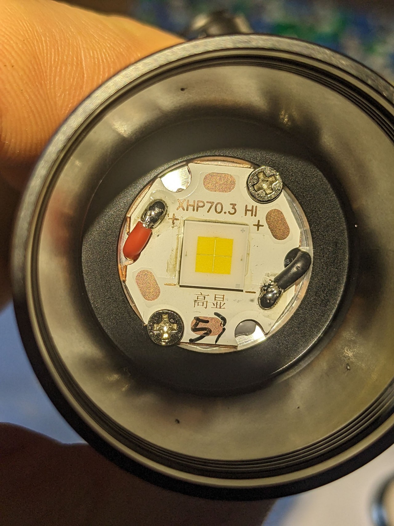

Приветствую, решил взбодрить немного тему.
В поисках идеального велофонаря заказал данный сабж на XHP70.3 HI 90CRI 5700K. До НГ у Саймона не было версии M21H на диоде c данной ЦТ, были отдельно диоды и модели других фонарей. Я написал продавцу и он добавил эту версию диода. Ранее в качестве велофары использовал S21D на ничии 519A 4500K. Свет ничии мне нравился, но ЦТ 4500К зимой делала снег желтовато персиковым, хотелось видеть снег именно нейтрально белым, без каких либо цветовых оттенков. К тому же дальность оптики S21D на гладкой 10 градусной тирке это, как писал Магвай: "десять метров".
Во общем установил фонарь и после экспериментов с оптикой, я остановился на тирке с углом восемь градусов, т.к. она давала менее выраженный хотспот, от чего меньше уставали глаза в процессе тряски/рулежки. Светом я доволен, за исключением радужного ореола от оптики по периметру светового пятна (видно на третьем фото). Чуть позже добавлю еще инфы, можете спрашивать по данному фонарю.
Trikster вне форума   Ответить с цитированием Вверх
Про всём уважении к оптике, это артефакты самого XHP.
Да, даже на асфальте в движении эта "cree rainbow" откровенно бесит... "победить" удалось только установкой широченной тирки в S11. Получился велосипедный флудер с дальностью "10м"...
я думал хотя бы у новых 50/70.3 HI такого нет... но нет, есть...
сегодня воткнул GT-FC40 "5000-5500K" в S11... даже в родной оптике лишь еле заметно желтит хотспот, а так в сравнении с XHP70.2 и особенно XHP50.20 - чистейший белый свет...
Справедливости ради, определённый прогресс достигнут: Cree Rainbow у третьего поколения - это жёлтый-зелёный-жёлтый, в то время как у второго - жёлтый- зелёный-фиолетовый.
