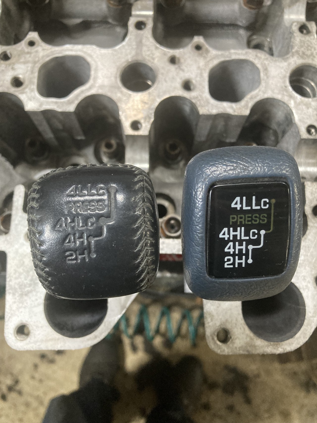

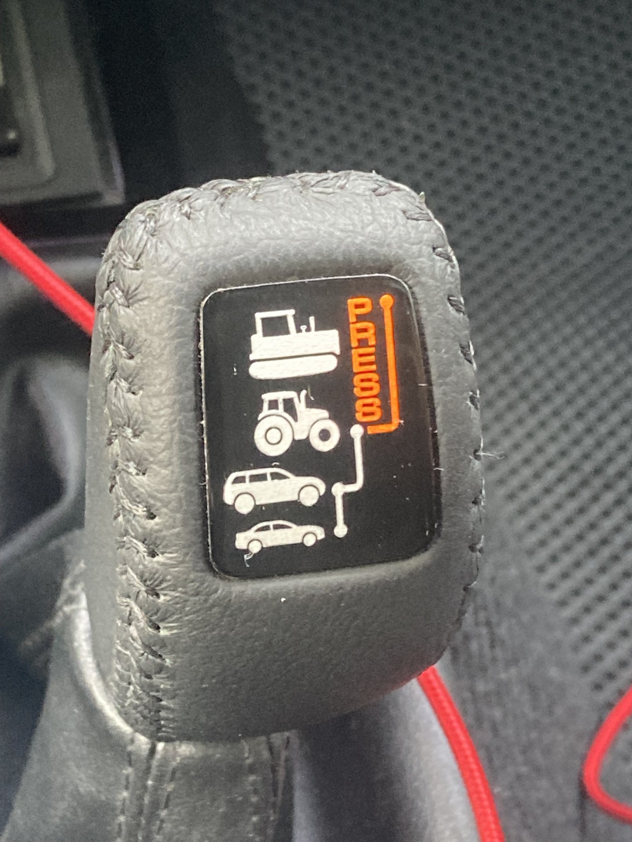

Mark69
Регистрация: 28.10.2018
Последняя активность: Сегодня 02:22
Сообщений: 759
Сказал(а) спасибо: 470
Поблагодарили: 544 раз(а) в 278 сообщениях
По умолчанию Re: Кто что сделал. Часть 2.

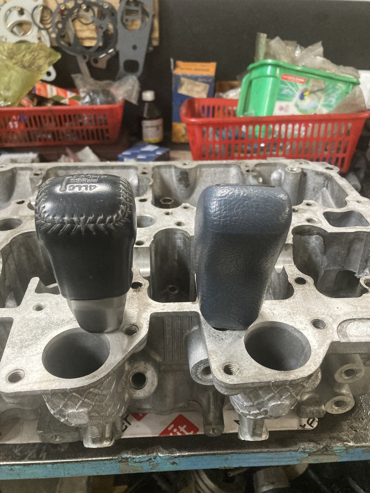

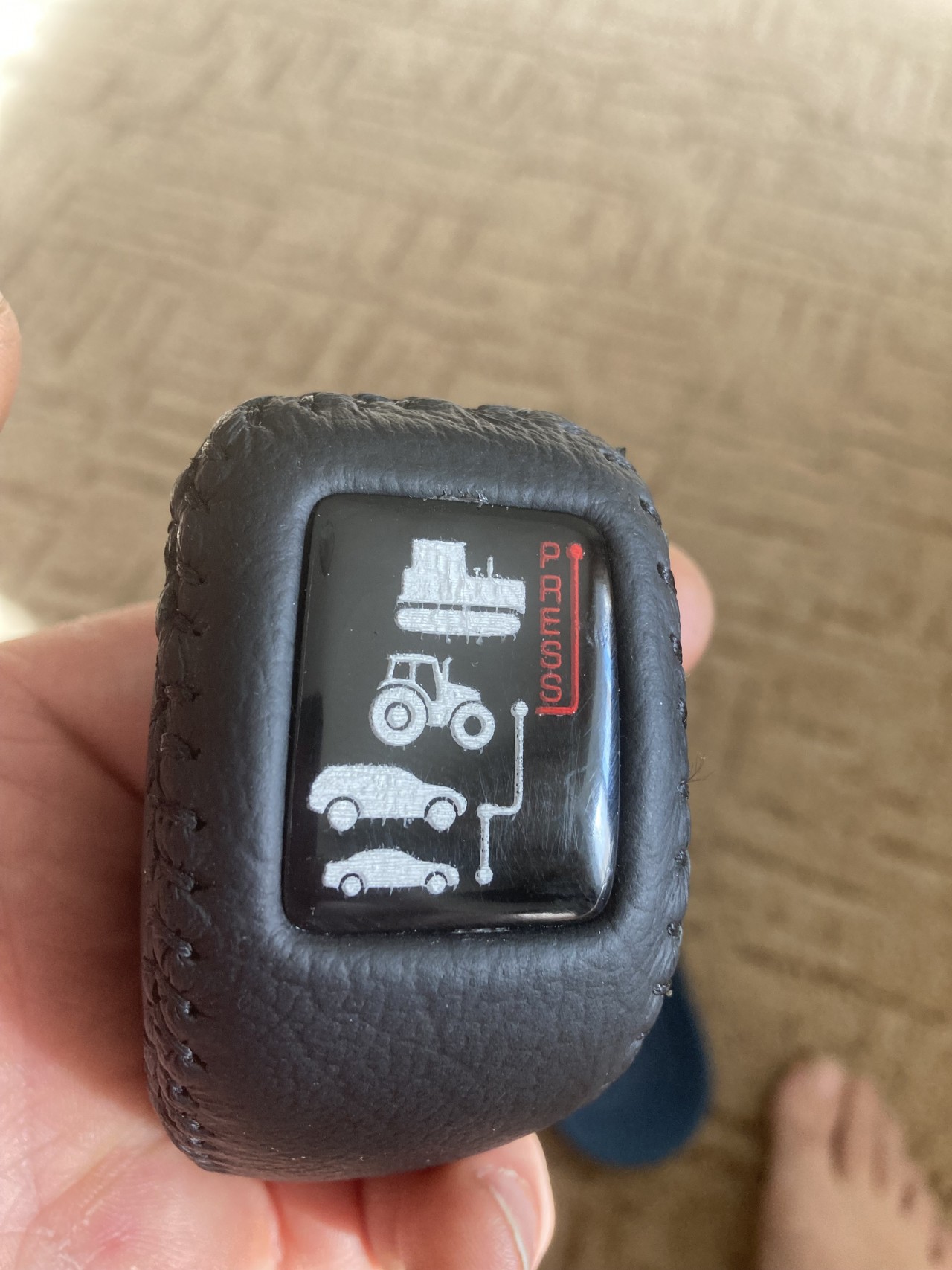

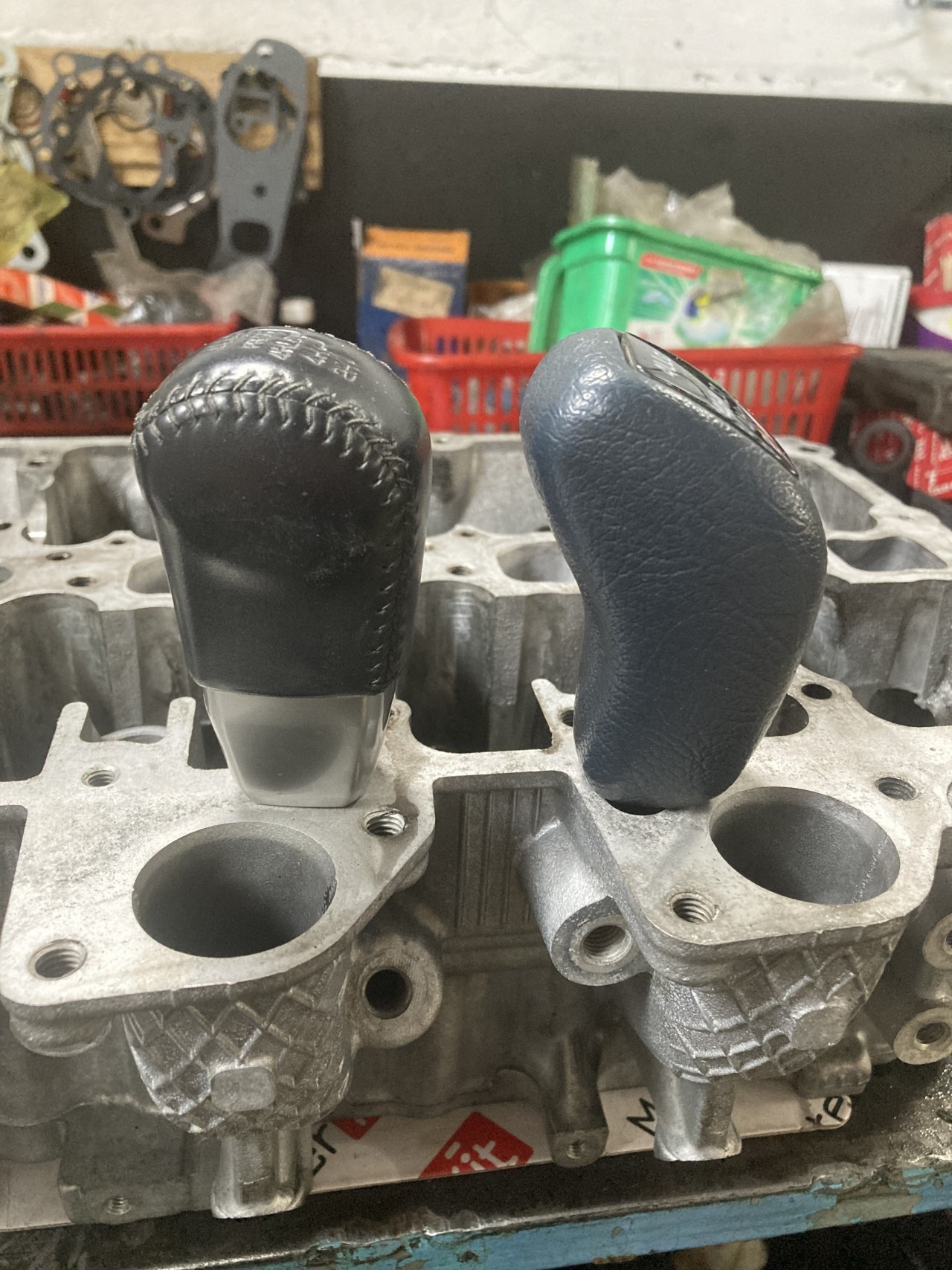

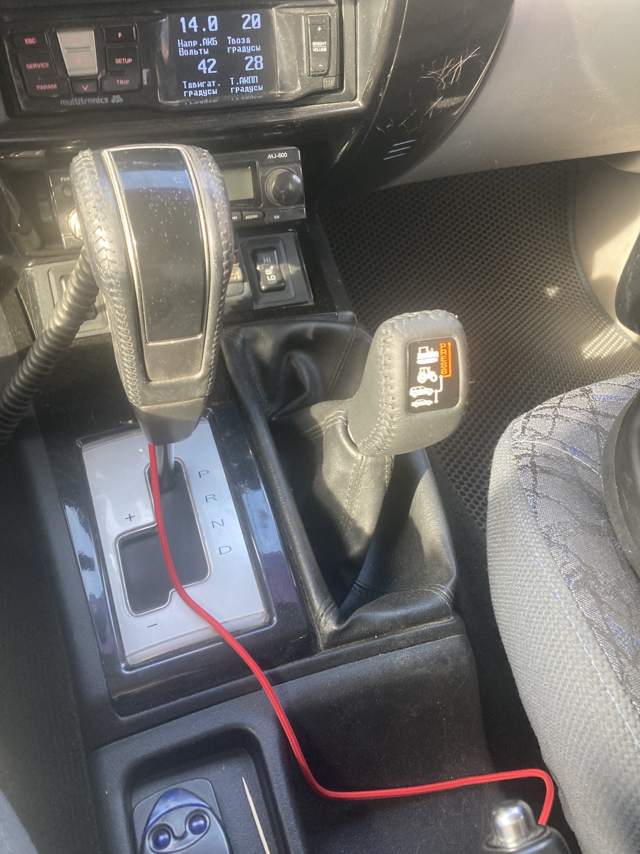

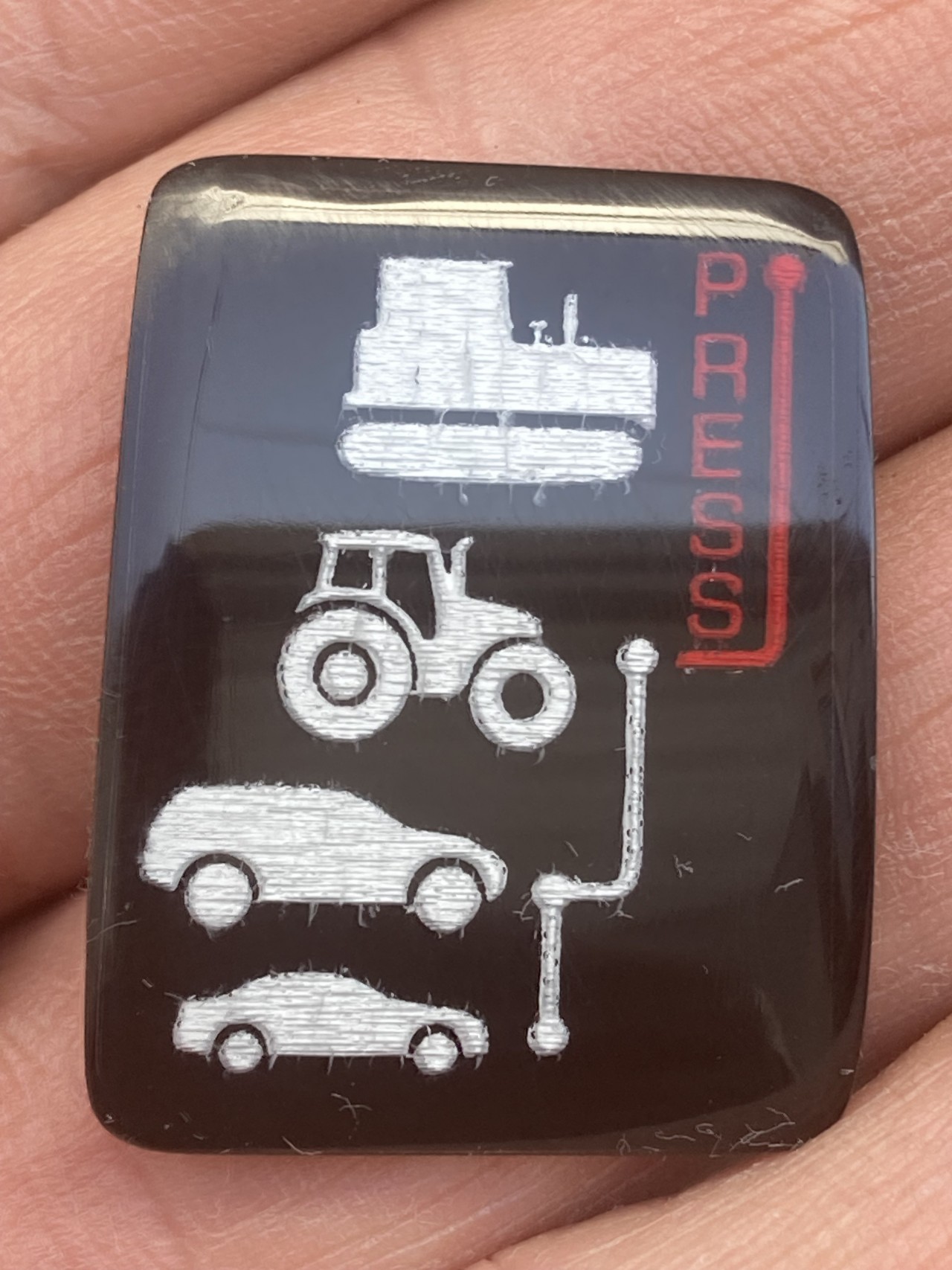

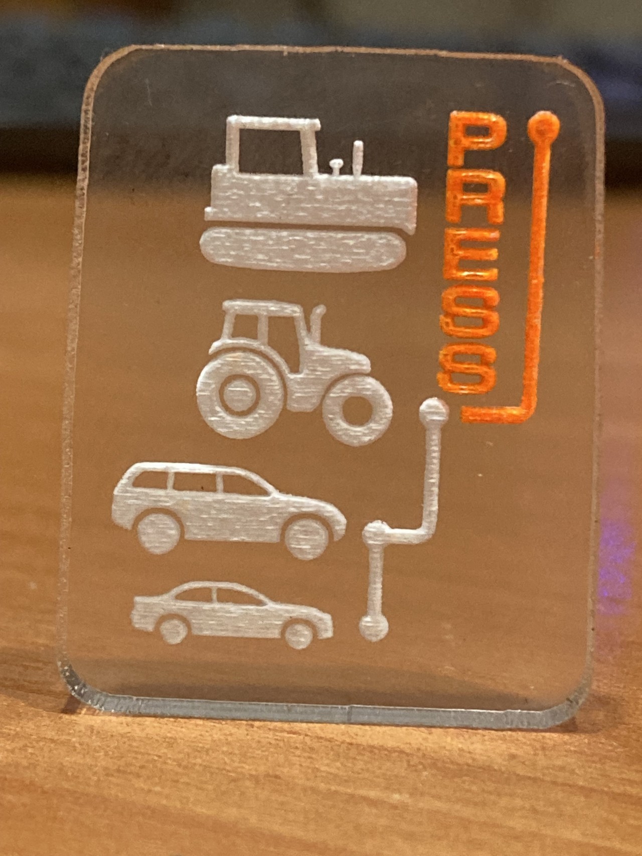

Года 3-4 задумку не мог воплатить в жизнь.
Наконец то руки дошли, (задумка не моя) но сделал по своему
Слева родная ручка ркпп, справа донорская от паджеро 2
Сын в корале нарисовал пиктограммы, правда лазерному резчику пришлось все править.
рукаядку отдал обтянуть кожей.
Оргстекло после резки в напряжении, идет трещинами от спиртов, растворителей.
тем не менее, заполнение краской гравировку, напилинг, полировка, покраска. результат разочаровал
Пробы, ошибки, сдаваться не хотел
Нашел флуоресцентный пигмент, акриловый лак на водной основе,
в пиктограммы добавил деталей
итог
Такая только у меня и у Майкла Джексона(с) а теперь только у меня
