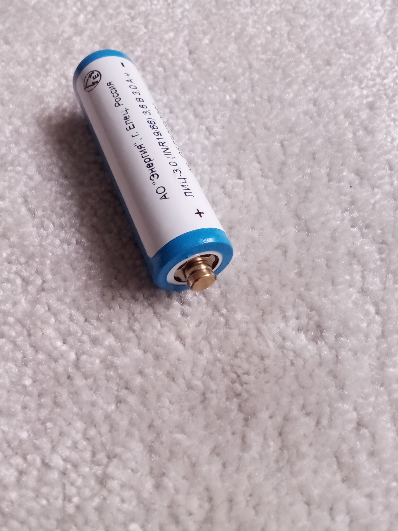

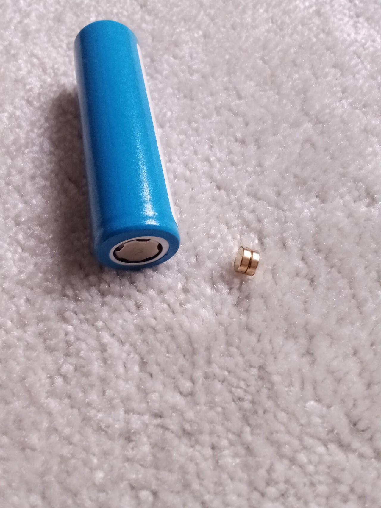

Привет всем.
1. У меня появились немного 18650 из сборки. Я их грубо поотрывал (пооткусывал), но вот следы контакной сварки и хвостики остались. Чем их попилить пообточить порекомендуете? 2. Какие высоту и диаметр неоlимовых магниов рекомендуют испльщовать для получения 18650 типа botton top

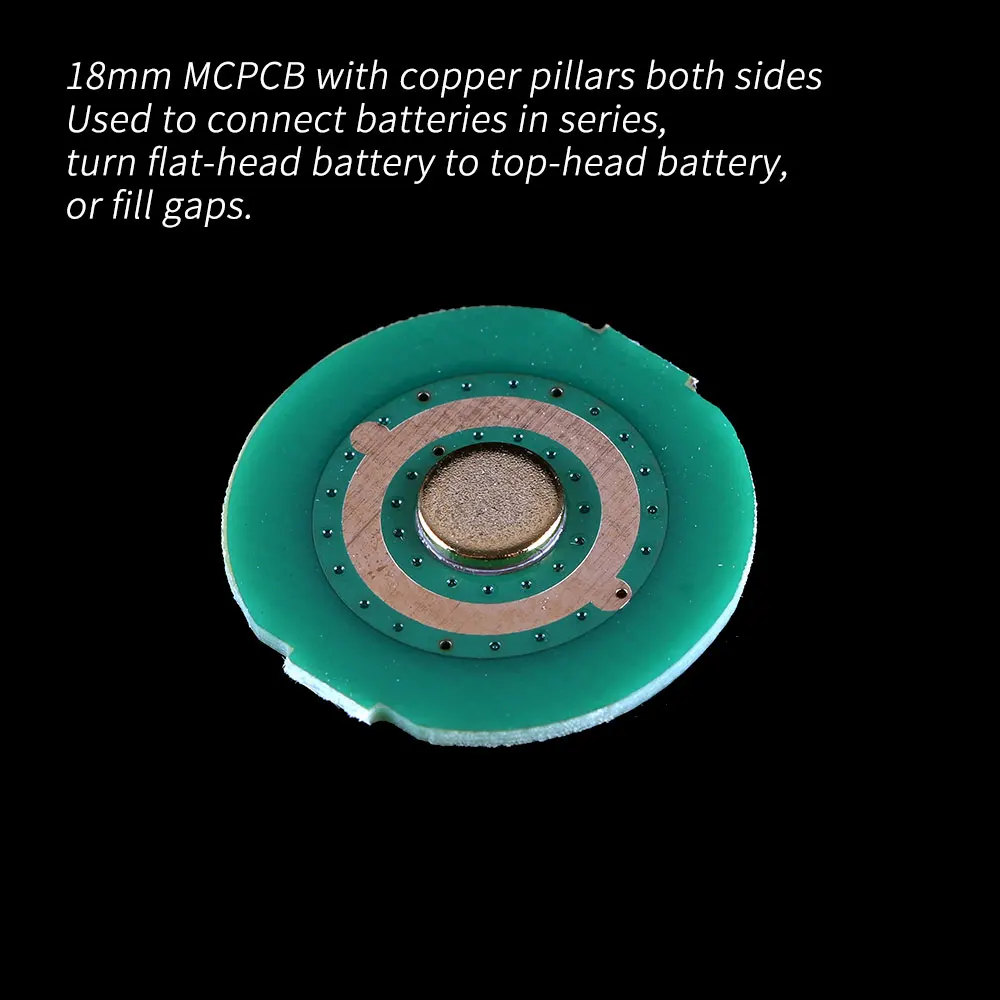

Магниты опасно использовать, лучше припаять латунные пипки, на алике продаются или знакомого токаря попросить выточить. |

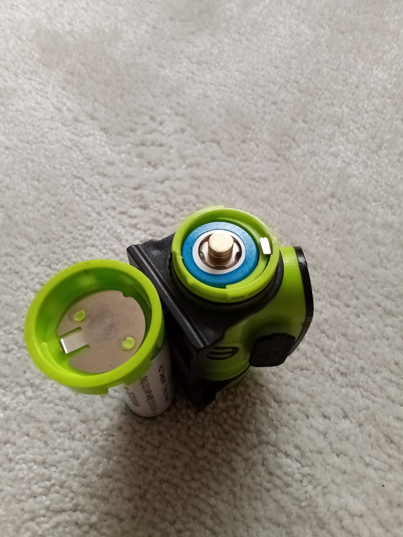

С дополнительным слоем термоусадки (сильно смотря ещё какой) сразу в половину фонарей перестанет лезть. И всё равно, пока баттонтоп на контакте надёжно не зафиксирован, есть риск, что любое количество слоёв термоусадки сдерёт и коротнёт. Там много-то не надо, миллиметр-другой всего. Просто с родной энергиевской термоусадкой магнитику совсем легко будет диверсию учинить.
