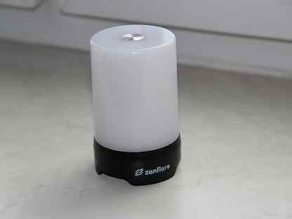

Но как тогда назвать людей, которые в LT1Sсделали затычку СВЕРХУ фонаря!
Если в Zanflare T1 она снизу, и шанс попадания туда воды даже в дождь минимален, то LT1S просто камикадзе (
Инженерами.
Во-первых, снизу для затычки нет места. И сбоку тоже.
Во-вторых, если ЗУ будет внизу, то фонарь будет невозможно одновременно использовать и заряжать. А сверху зарядный кабель ничем не мешает.
В-третьих, затычка сверху плотная и глубокая, с бортом по краю, ничего страшного даже от сильного дождя не случится. У меня во всяком случае не случалось.
Вероятность протечки затычки не больше, чем вероятность протечки кнопки.
[Исправлено: alibek, 20.10.2022 в 12:23]

Но видя как это сделано в Zanflare T1, где можно одновременно фонарь и использовать и заряжать (особенно если кабель с Г образным разьемом) я не уверен что решение, примененное в LT1S было единственным и правильным. Кнопка, индикаторы, разьем - слишком много мест. Хотя это просто мое мнение, не обязательно правильное.

Что мешало добавить места хотя бы сбоку?
Большую часть боковой поверхности занимает светорассеиватель.
Сбоку в верхней части фонаря — будет еще хуже, вода может затекать сбоку под крышку.
Сбоку в нижней части фонаря — нужно будет переворачивать аккумулятор (чтобы "плюс" был со стороны крышки) и размещать в крышке плату для зарядки. Да и что это принципиально меняет? Вода все так же может свободно попадать на заглушку.
Снизу — придется крышку делать толще. И во время зарядки фонарь должен будет лежать на боку.
Пока заглушка на месте — разъем вполне герметичен.

alibek, Со стороны крышки минус, вода на заглушку, если фонарь стоит на столе попасть не может принципиально. Во время зарядки фонарь может стоять.
