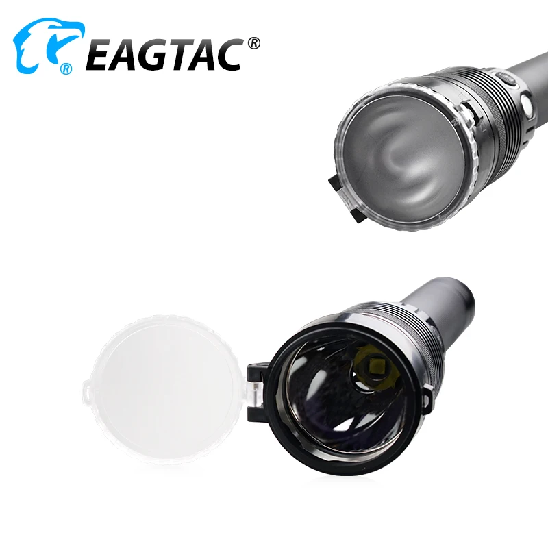

Если откидной фильтр прям принципиален - кажется, лучше чем Eagletac G25C2 ничего не придумали. Там и красный, и рассеивающий и сам фонарь хорош. Но в теплых версиях его серийно не бывает, есть нейтральные на ~4500К, ну и кит-набор стоит дофига (даже если они сейчас продаются). Возможно есть смысл связаться с Hemi, он много кастомил Иглтаки, возможно у него найдется (или сможет быстро переделать) какой-нить хороший Иглтак.

И там сразу же сразу докупить к нему такое:
и такое:
