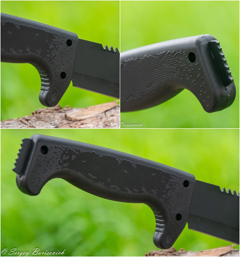

Все знают что для выживания и передвижения по джунглям нужно мачете. А вот насколько оно может быть полезно в наших европейских краях?
У марки SOG довольно обширная линейка мачете предлагаю ознакомиться с ней на примере модели SOG SOGFARI MACHETE MC01.
Нож предоставлен для обзора официальным дилером SOG в России.
Промокод на скидку “SERJ32”
Упаковка фирменный блистер.
Комплект поставки - мачете и ножны.
По сути мачете это сабля, но облегченная чтобы ей было легче махать, кусок заточенной стали необходимый для хоз быт нужд. И бурьян порубить и фрукты почистить и выкопать корнеплоды, и минимально дров заготовить.
Самое практичное и доступное на рынке мачете это марка Tramontina. Если же хочется изысков то выбор следует обратить на другие бренды.
SOG SOGFARI MC01 имеет следующие характеристики:
Сталь - 3CR13.
Производитель - США.
Страна изготовитель - Китай.
Длина лезвия - 32.8 см.
Общая длина - 48,1 см.
Вес - 368 Гр.
Рукоять - кратон
Твёрдость - 52-53
Поставляется в ножнах ( нейлон )
Ножны выполнены из плотной ткани наподобие кордуры, внутри присутствует пластиковая вставка для придания жесткости и формы. Есть поясной подвес и липучка фиксирующая мачете в ножнах.
Качество стропы на липучке и поясном подвесе очень неважное и на ощупь очень дёшево. Про долговечность этих элементов речь не идёт.
Само мачете выполнен и стали, имеет чёрное покрытие.
Внимание привлекает уширение к острию клинка, пила.
Уширение необходимо для лучшего баланса при рубке.прл пилу поговорим отдельно.
Рукоять выполнена из пластика. В рукояти присутствуют три отверстия и мачете можно привязать к ветке если необходимо срезать какой то фрукт высоко. Или же сплести подобие гарды из веревки.
Хвостовик выступает из рукояти. Спорный элемент. Он слишком узкий чтобы использовать его как молоток, а вот из-за волнистого края им легко зацепить собственное бедро.
Заточка мачете хорошая, по сырым веткам, траве, тростнику работает отлично. Этому помогает глянцевое покрытие. Было у меня когдато мачете skif 002, там покрытие было шершавым и оно явно не способствовало рубке.
Вообще стихия мачете это бурьян, молодая поросль и побеги растений. В меньшей мере заготовка хвороста. Для трубки дров мачете мало приспособлено. За счёт тонкого сведения оно глубоко проникает в древесину и застрянет там. В сравнении с топором мачете не расклинивает древесину при ударе. Потому эффективность при рубке сухостоя будет ниже чем у хорошего топора.
Сталь у мачете мягкая, чтобы при встрече с твердым препятствием замяться и не выкрошиться. Мягкую сталь проще выправить и заточить.
Пила на обухе SOG SOGFARI MC01 выглядит симпатично. При ближайшем рассмотрении у нее заметен даже небольшой развод зубьев. А вот сами зубья никак не заточены. И как результат пила не пилит. Вообще у sog как-то не задаётся с пилами. Их пила sog saw тоже пилит весьма посредственно.
Рукоять пластиковая, имеет неагрессивные рисунок и не впивается в руку при рубке, руку не "сушит".
Упор для руки хорошо справляются со своей функцией.
В европейской полосе мачете может применяться, но следует четко понимать области применения. Мачете это вспомогательный инструмент. Оно не заменит полноценный топор. Оно может быть хорошим помощником на рыбалке при прорубании проходов в камышах и тростнике. На садовом участке - очистка территории от молодой поросли так же его стихия.
А какую модель выбрать - красивую или практичную это уже каждый решит сам.

так а зачем пила то? интересно же

Посмотреть сообщение Сообщение от Berezovy :
Так красиво же! А кому надо, могут сами наточить.
а зачем пила то?
не пила это, а кишкодер.
втыкаете мачету бешеной горилле в пузо с размаха, делаете пол-оборота и вытаскиваете вместе с клинком все содержимое брюшной полости.
горилла без потрохов резко грустит и прекращает нападение.
ну еще колелок наверное с костра можно снимать. любым местом, а не специально выполненным крюком на конце.
Точно. Это для любителей «поймал я однажды вооооооооооот такую рыбу». А тут будет: «и накрутил я на него из пуза медведя 10 метров кишков»...
«Кишкодёр» сделали, а «кровосток» забыли, эх...
Да, без кровостока и мачете - не мачете.
а на рукояти - череполом или черепопил?
Судя по обзору - бедрозацеп.

черепопил?
бедрозацеп.
ногопил!
хотя может это типа кресала для огнива?
То расческа, а не пила.
Орехокол.

А может, пила, всё-таки, пилит? Просто автор не справился...
Тогда уж на обухе основное кресало, а на рукоятке - запасное, если клинок сломается.
