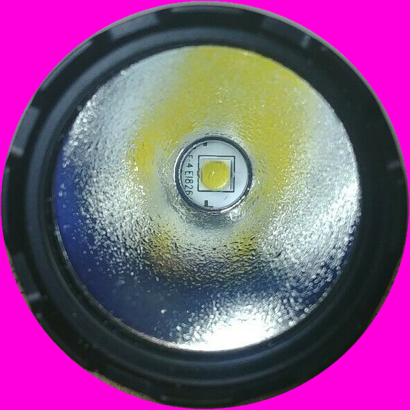

По умолчанию Re: тема о фонарях SUREFIRE. Часть 6.
Поделюсь своими впечатлениями о полученной на днях голове LF.
https://lumensfactory.com/e...
У меня вариант на Nichia 319 (NW-80-CRI) в цвете HA3-Natural.
Внешне голова сделана очень качественно, обработка поверхности и резьб на высоте, анодирование тоже. Цвет анодирования от оригинального шуровского уходит в более темный с бронзовым оттенком, при этом не вызывает дисгармонии (первое фото передает цвет лучше всего). Голова смотрится гармонично как на тушке Е1 так и на Е2. Как по мне, так дизайн LF в стиле KL1 куда органичнее, чем родные головы KX1 и KX2, брутальнее чтоли, этакий "квадратиш-практиш", но это дело вкуса. Ну и при заказе я немного переживал, что на тушке Е1 она будет выглядеть существенно крупнее ламповой, но в живую все понравилось, "лишняя" длина никак не сказывается на восприятии, а только добавляет этакой солидности.
Голова разбирается легко, без использования дополнительного инструмента. Это же относится и к самому светодиодному модулю. Для уплотнения соединений между стеклом и безелем, а также в основании резьбы стоят резиновые кольца - тут претензий никаких. Стекло просветленное. Отражатель "OP". Модуль также сделан очень качественно и красиво - не подкопаться.
А вот внутри есть несколько замечаний:
Во-первых: пилюля бултыхается внутри головы как в поперечном так и в продольном направлении. Пришлось намотать полоску из пищевой фольги на тело пилюли - не люблю я "зазоры", да и теплоотвод я думаю так будет лучше. От продольного люфта напрашивается уплотнительное колечко между стеклом и отражателем. Помимо бултыхания оно должно устранить и прямое давление отражателя на стекло. У меня пока не нашлось подходящего.
Во-вторых: резьба безеля сделана с довольно большим люфтом, когда полностью затянешь все хорошо, но при закручивании вызывает опасения "срыва", хотя наверняка этот "страх" не подтвердится при эксплуатации, иначе у Марка уже были рекламации на этот счет.
В-третьих - это контактные соединения: с одной стороны пружинка на "+" драйвера это хорошо, с другой стороны это вызывает дополнительный поперечный люфт батарейки (и АКБ) в тушке (как Е1 так и Е2). С родными шуровскими головами болтанка батареи практически не ощутима, а вот с LF батарейка постукивает о стенки. По сути получается, что батарейка свободно висит между двумя пружинами. Минусовой контакт драйвера тоже вызывает вопросы (по крайней мере у меня): тушка фонаря упирается в три точки паянного соединения драйвера с контактным кольцом (на фото видно). Я бы предпочел, что бы контакт тушки был непосредственно с контактным кольцом (меньше металлов, соединений, выше износостойкость и т.д.). Ну и то что при закручивании этого контакта, как я уже отметил, оказывается давление модулем на стекло. Я бы предпочел, чтобы модуль или драйвер модуля упирался в некий "сепаратор" внутри головы, как в ламповых головах самого шура (как впрочем и в светодиодных).
В целом голова мне понравилась. Светит широко и "тепло", работает как от 123-х так и от АКБ без особой разницы в яркости. Как лего-добавка к родным шуровским головам имеет место быть, как полная замена- наверное нет, разные хотспоты, разные рантаймы, соответственно разные прикладные задачи. Ну и оптику TIR я люблю больше, чем отражатели.
З.Ы. Отмечу, что посылка с Гонконга дошла в Казань за 12 дней, 18.02 оплатил, а 01.03 была уже ожидала в почтовом отделении. А по началу трек с неделю показывал, что посылка ожидает отправления из Гонконга, и я уже и не надеялся, что в ближайшие месяц-два увижу ее. Бонусом Марк (отдельное ему спасибо!) прислал свои фирменные патч и наклейку. Другим "бонусом", уже видимо от наших доблестных таможенников )), была безжалостно порвана картонная упаковка, но благо сама голова упакована еще и в пластиковый контейнер.
