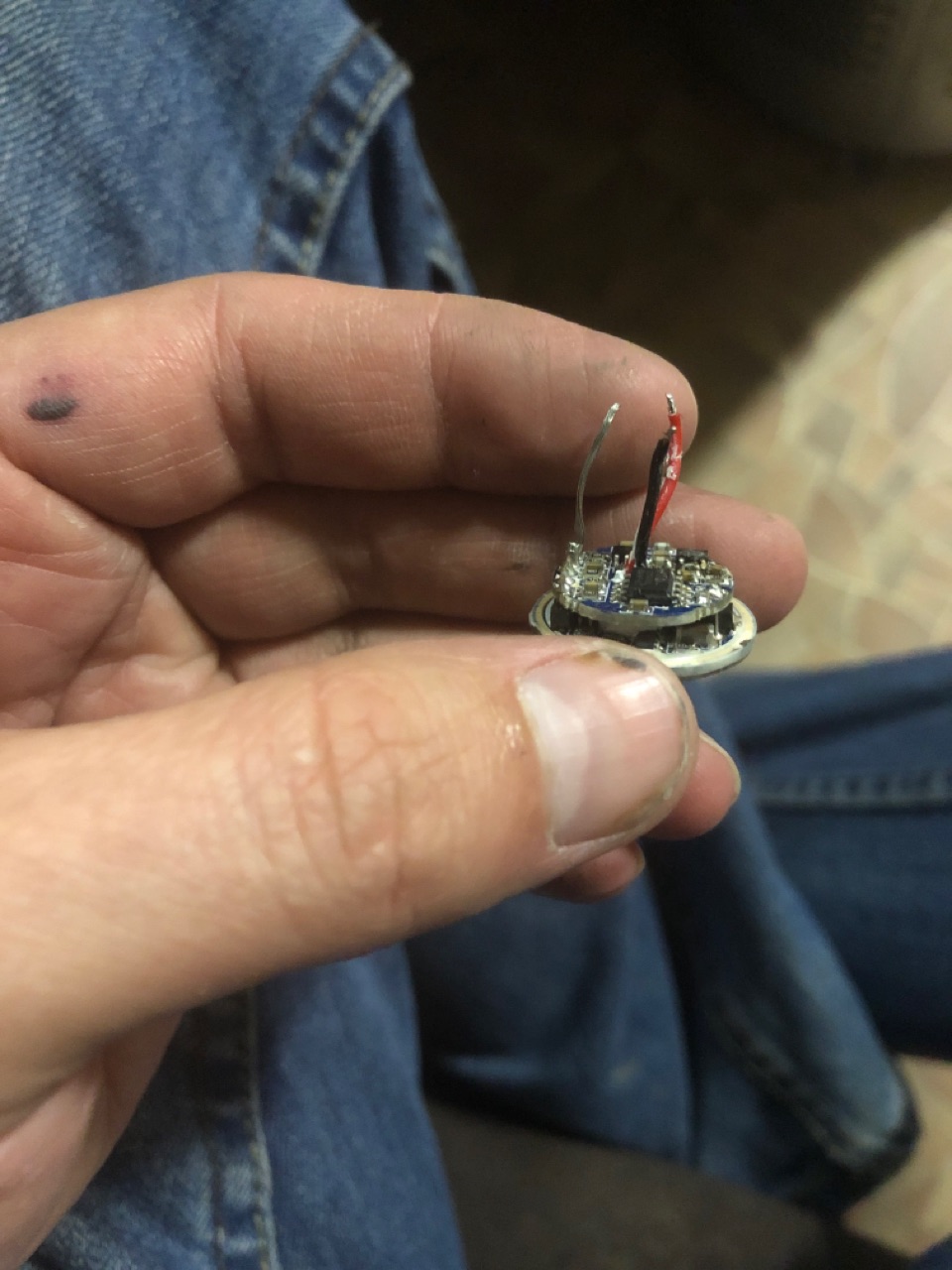

Старый 29.11.2019, 22:25   294
azqwe
Регистрация: 05.11.2019
Последняя активность: 28.05.2020 00:51
Сообщений: 29
Сказал(а) спасибо: 20
Поблагодарили: 5 раз(а) в 2 сообщениях
По умолчанию Re: Вопрос-ответ. Часть 15.
пришли мне комлектующие для ремонта TN12
+ https://ru.aliexpress.com/i...
так как голова поворотная, с родного драйвера шла отдельная земля
подпаивалась она на специально обученный винт
подпаял к пришедшему драйверу проводок, заодно закрыл ту часть, что прижимается к фонарю и может коротнуть на хвост винта
ничия заметно меньше родного светидиода
получил фонарь с 5 степенями яркости, и тремя стробами. не совсем то что хотел, но пока и этому рад
спасибо всем кто подсказывал.
azqwe вне форума   Вверх
