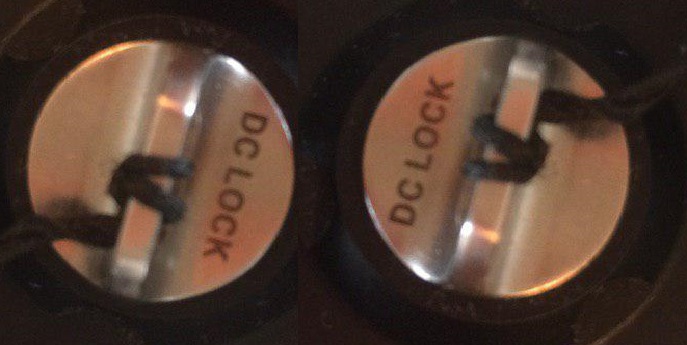

...изучайте конструкцию задней крышки, и предлагайте что-нибудь по лучше...
А если так?
Либо совсем отказаться от задней крышки, сделав аналогичные резьбовые заглушки с уплотнениями, под размер банок (для их замены), либо намертво закрепить несъёмную (технологическую) заднюю крышку, с такими рабочими заглушками.
Однако, это приведёт к ещё бОльшему увеличению размеров, что, впрочем, для меня абсолютно не критично.
ПыСы. Примерно 48 х 26 мм тулово.
Тогда и от головы в форме молота можно отказаться..

А если так?
Рассматривалось в самом начале, в т.ч. и две крышки как на обычных фонарях (но тогда будет "двустволка" с расстоянием между банками и перегородкой). И как тут решать вопрос с контактами? С одной общей крышкой у нас одна общая плоская пружина, которая сразу прижимается крышкой к трубе, и при этом извлекается вместе с крышкой и не мешает менять банки. С крышками ещё можно было бы обычные пружины использовать (насрав на мощность и потери), а с пробками ж всё ещё печальнее.
И тут габариты и вес критичны.
